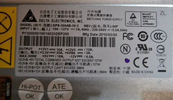

Вот такой у меня блок питания. Можете что-нибудь посоветовать?

игру больше тянет видяха, но блок утебя дохлячок, 300 ватт, да китайских... видяху маложрущую надо, ватт до 120 край.
750 жирафа потянуть должен,у него в районе 100ватт потребление.
про феномы можешь забыть, 150 ватт жрет в легкую...

Такая норм пойдет? в характеристиках написано, что блока на 300 ватт хватает
