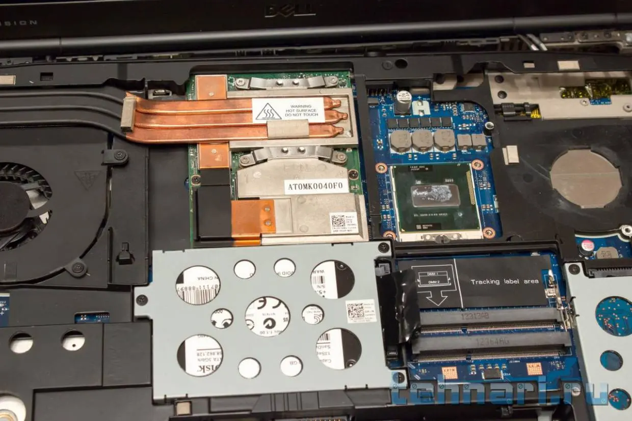

Если с первыми двумя пунктами справится легко, то вторые два - самое интересное. Проблемы могут быть наиразнообразнейшие. Не подходящий тепловой пакет как процессора так и видеокарты, разные брэкеты видеокарт, не восприятие видеокарты биосом ноутбука, невозможность поставить драйверы и т.д. и т.п. и самая важная проблема - где достать запчасти.
А сейчас я расскажу, какой путь прошел я, делая апгрейды ноутбуков, что бы было понятно на какие расходы придется пойти, если захочется БОЛЬШЕГО. Надеюсь это поможет людям при выборе своей машинки, а так же тем, кто захочет пойти по моим стопам.
В один прекрасный день я решил что настольник мне не нужен и хватит ноутбука.И так я купил ноутбук. Купил его среднюю конфигурацию решив что этого достаточно. им стал Dell Precision m6500 привезенный торговцем из Финляндии. Тормозной, скудный HDD и недостаток памяти я сразу исправил, докупив SSD и RAM. На пол года его хватило. Тех 12000 попугаев 3DMark06, что он выдавал мне изначально не хватало и я стал искать возможность его улучшить. И они были, можно было заказать с ебей новую карту( аналог 5870М) и процессор, но стоимость такого апгрейда была в стоимость самого ноутбука. И машинка была продана. Не долго думая я купил у еще одного торговца M6600. Мощности в 2 раза больше, а затрат всего на 50% больше стоимости первого ноутбука( САМЫЙ ЛУЧШИЙ СПОСОБ АПГРЕЙДА - КУПИТЬ НОВЫЙ, МОЩНЕЕ).Память и диски я переставил с m6500. Конфигурация Core i7-2820qm, RHD6970M, 24GB Ram. Тут уже было 19900 очков 3DMark, великолепная машина подумал я и начал играть в игры, да его вполне хватало. Но лучшее - враг хорошего. И я углубился в зарубежные форумы. GTX 680m - вот она мечта гика, подумал я. ХОЧУ. Найти карту было сложно и самое главное - опасно. С ебей заказывать - будет ехать месяц, у нас в Питере таких карт нет. Нашел на авито в Москве. За день привезли, но пришлось сделать 100% предоплату(ОПАСНО).
Мне повезло, проблем с установкой не было. Хозяин карты прислал вместе с ней x-bracket(бэкплейт) который практически подошел к системе охлаждения ноутбука. Пришлось его маленько подпилить дремелем, да подложить новые термопрокладки под элементы цепи питания. Ноут распознал видяху, драйвера ставиться отказались. Помог почерпнутый на форуме опыт с модифицированными инф файлами. Карта проинсталирована, превосходно работает. Делюсь скринами 3DMark 13 сравнение производительности.
Что вам понадобится для апгрейда? Уйма денег, прямые руки(зачастую, придется разобрать ноутбук до последнего винтика, с кучей пластмассовых хрупких защелок), знание английского(наша раша в этой теме дремучий лес), время и желание.

Для тех, кто жаждет проапгрейдить свой процессор и/или видеокарту покажу, как выглядит человеческая СО в ноутбуке.
это для видеокарты, 3 трубки под 2 вентилятора.
это для процессора, 2 трубки под 1 вентилятор.
все теплосъемные площадки медные и полированные. такой системы хватает что бы держать пыл топовых комплектующих в пределах 70-80 градусов.

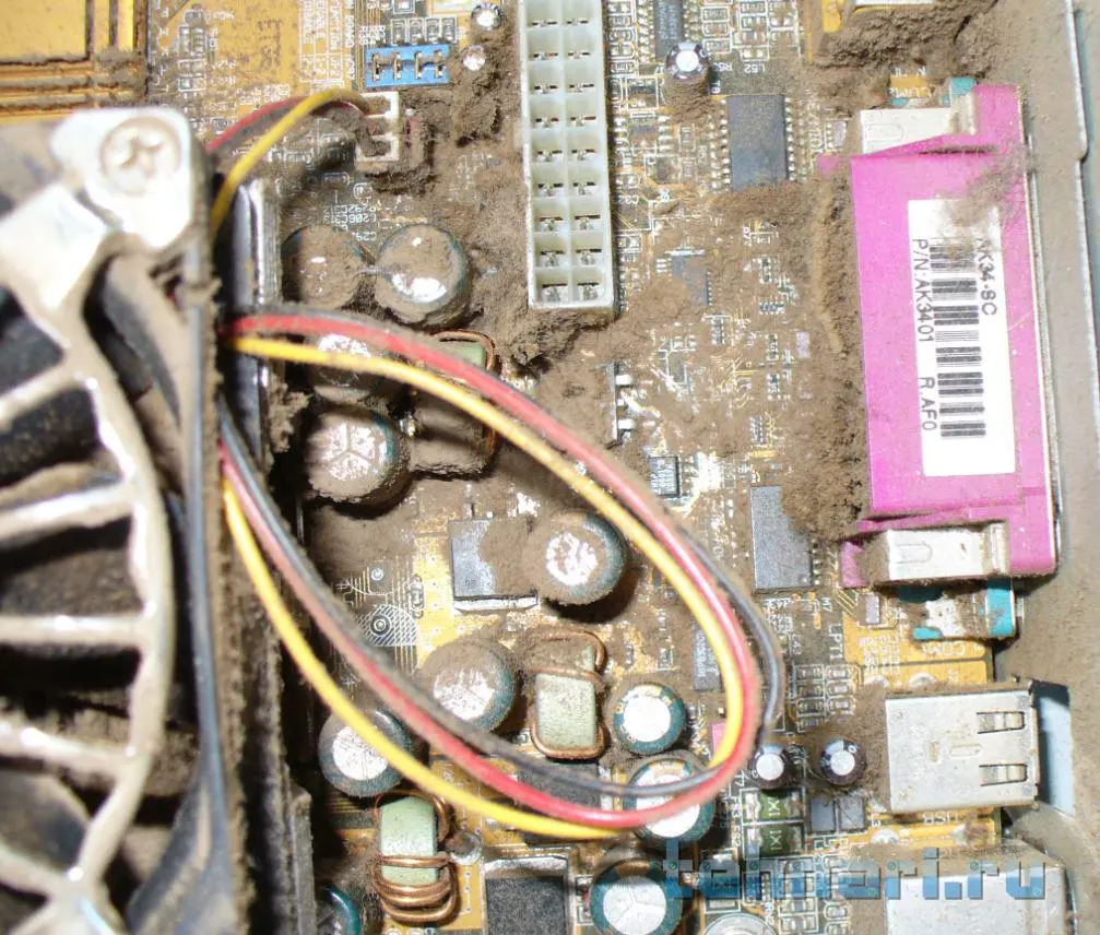

Компьютерные валенки опасны, но на этих снимках труды нескольких лет, думаю что в районе 5. Да и компы эти явно офисные. С ноутбуками же дело обстоит иначе, нет пыль там накапливается таким же способом, но вот надежности СО и запаса прочности тут уже нет. И разобрать ноутбук и вычистить его сможет не каждый, очень легко повредить всевозможные шлейфы, разъемы, корпус, защелки. Достать запчасти крайне сложно для обывателя. Так что пример конечно хорош, но не из этой кастрюли :)

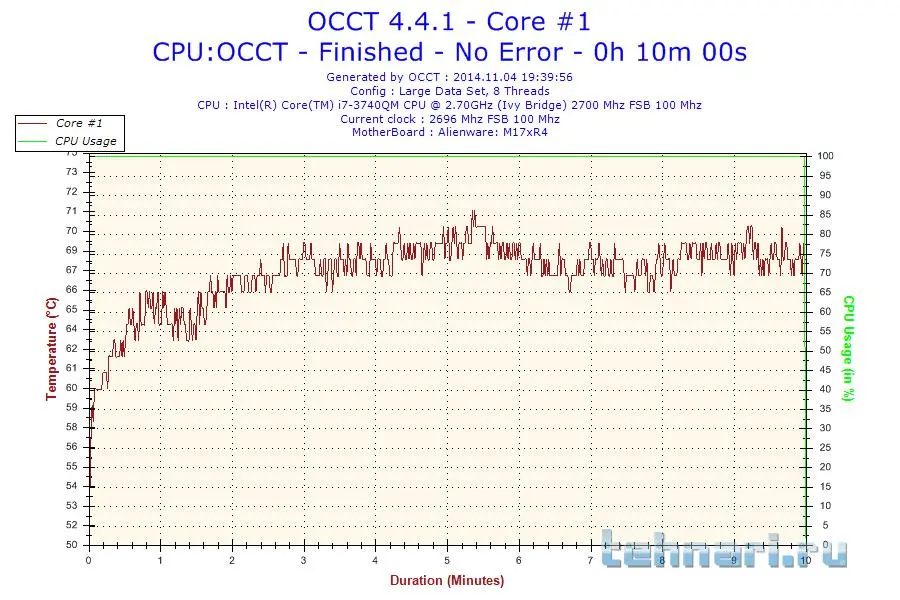

Собираем все назад и начинаем тестирование. Тестируем программой OCCT. Поскольку Turboboost штука не предсказуемая то, для теста я его отключил. В итоге получаем процессор частотой 2700MHz.
Сначала прикладываю графики OCCT при обычной пасте(AC MX-2).
2014-11-04-19h08-Temperature-Core #0.png.webp2014-11-04-19h08-Temperature-Core #1.png.webp2014-11-04-19h08-Temperature-Core #2.png.webp2014-11-04-19h08-Temperature-Core #3.png.webp
теперь графики на coolaboratory liquid pro.
2014-11-04-19h39-Temperature-Core #0.png.webp2014-11-04-19h39-Temperature-Core #1.png.webp2014-11-04-19h39-Temperature-Core #2.png.webp2014-11-04-19h39-Temperature-Core #3.png.webp
Получаем практически -7 градусов под OCCT, великолепно - подумал я!

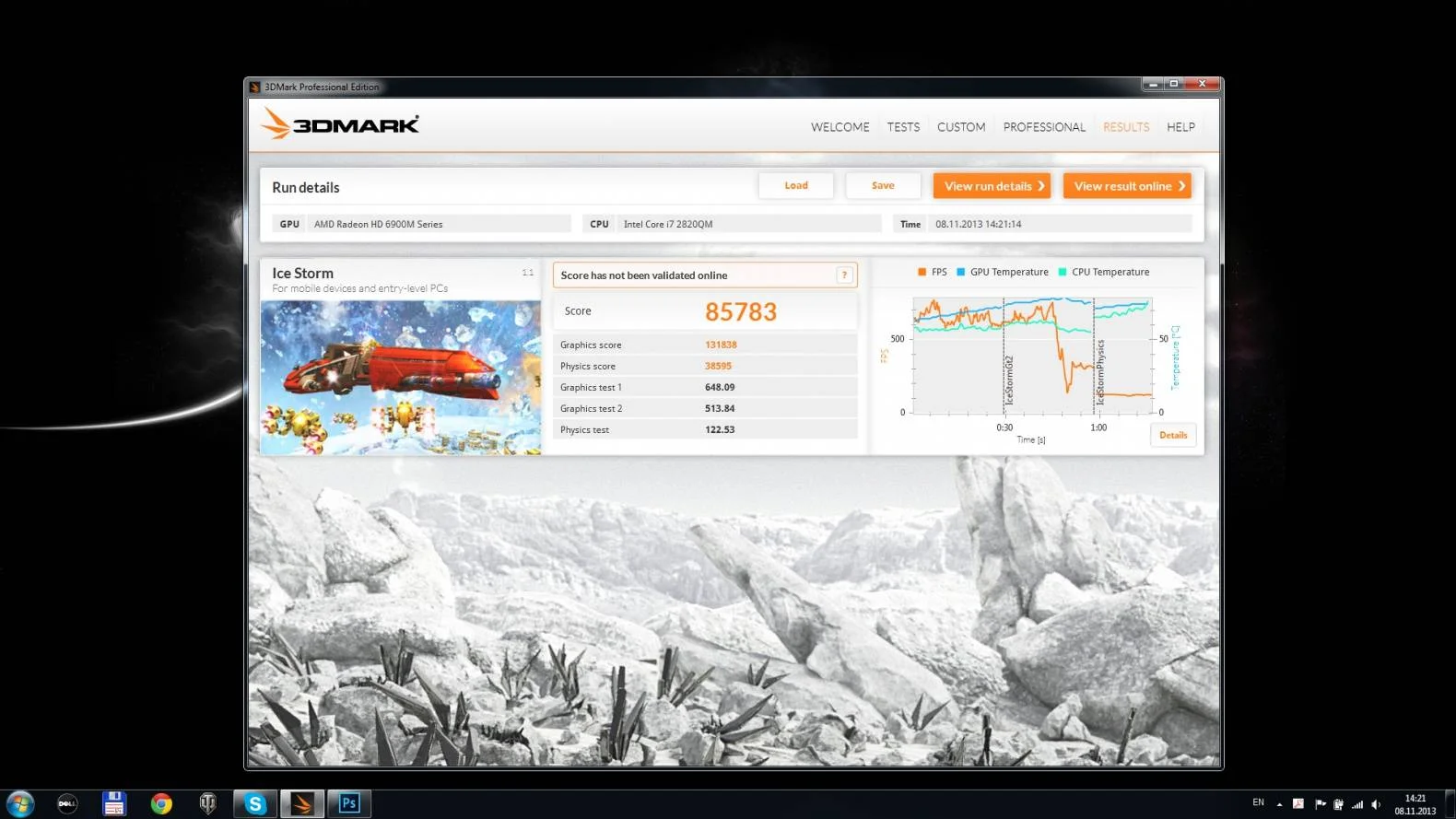

А вот тесты зд-марков.

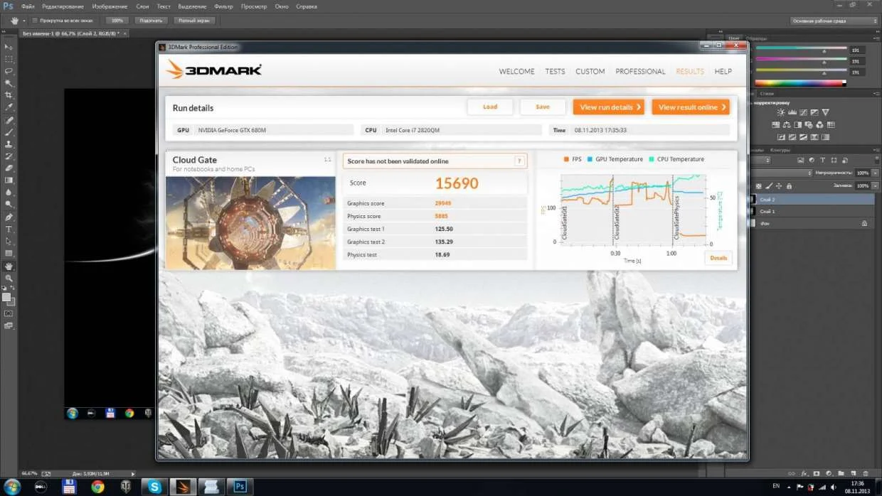

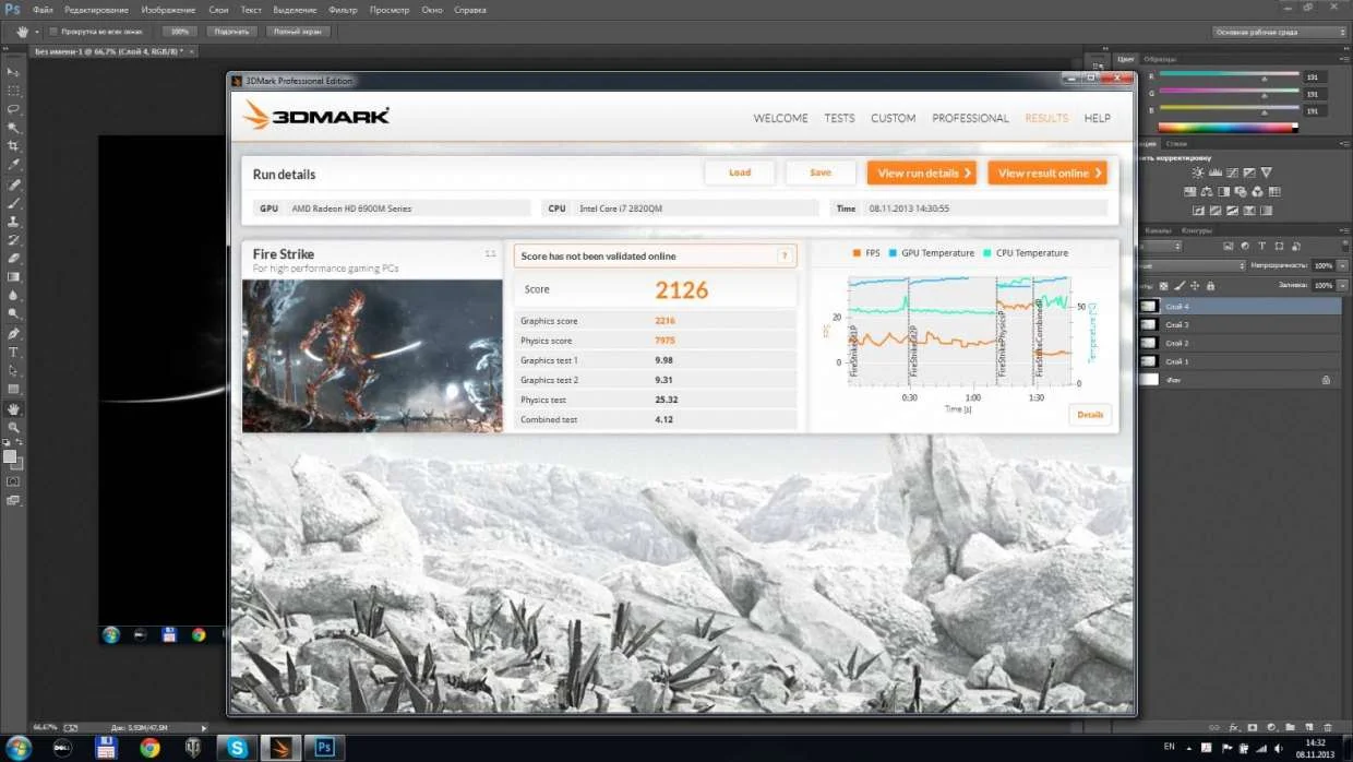

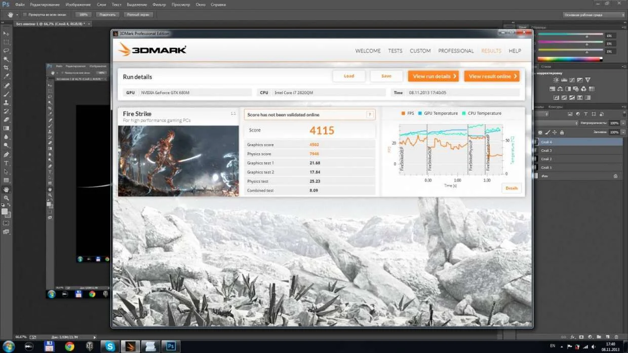

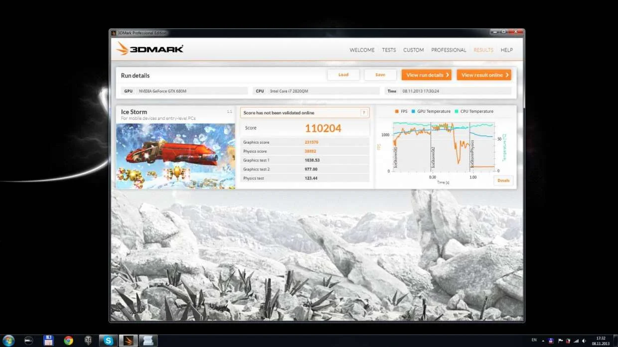

3DM 06 всеми любимый, но устаревший тест.
3DM Vantage Тоже старичек.
3DM 11 Более новая версия теста.
3DM 13 Самый новый тест. Проводил тестирование только FireStrike

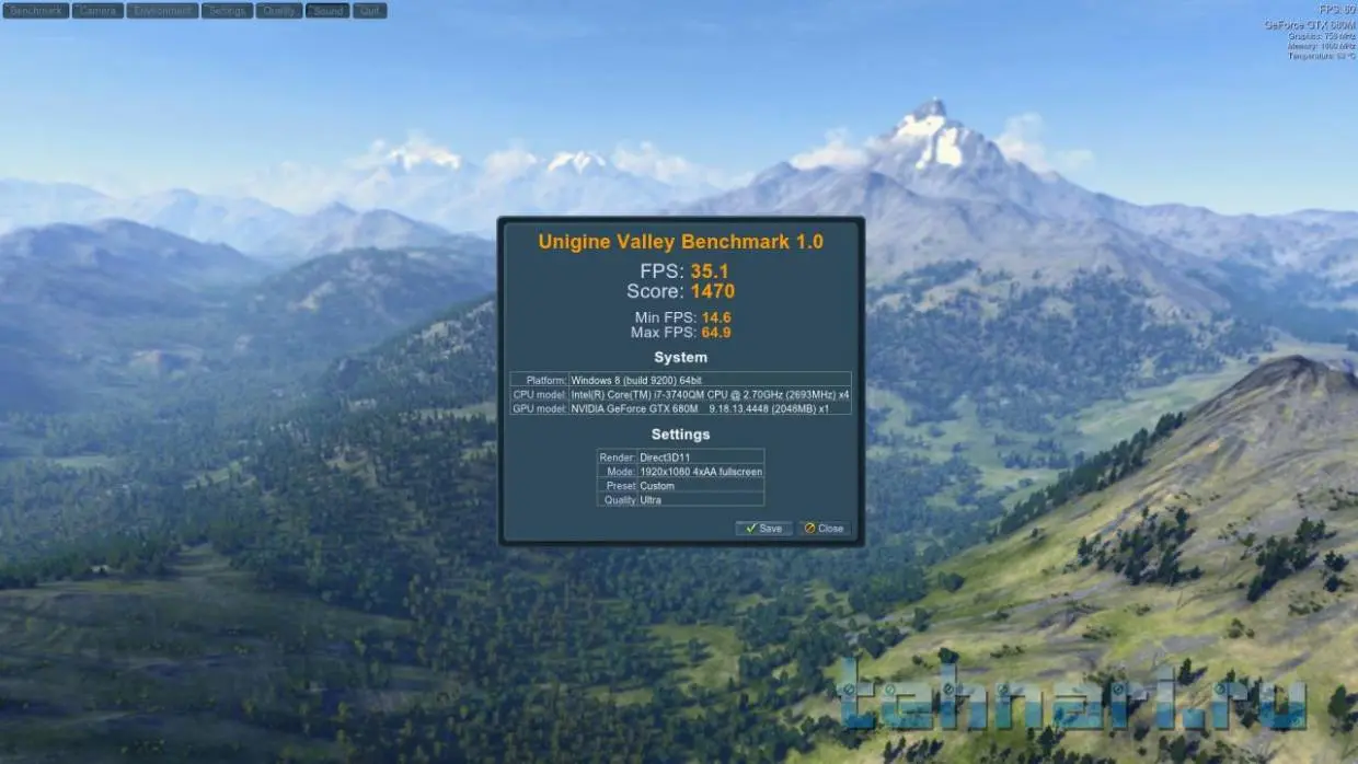

Valley на последок.
Вантаж дал 25%, марк11-40%, 13-50%! Сколько даст в играх?

еще бы знать, как запускать игровые бенчмарки. мне это крайне лень. в танках прирост раза в полтора-два. Да и 680я уже в прецижене сидит, тесты будут не равнозначные из-за процессора.
кстати "официальный" разгон, допускаемый без модификации биоса +135/500 дает карте в 3дм11 результат как у 980м. Видимо 11й уже не так хорошо отражает общую производительность современных систем, т.к. 980я нааамного жирнее по характеристикам, но проявляет себя в тяжелых настройках графики. В высоких разница между ними не существенна.
