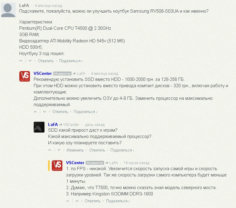

В общем имею немного информации по улучшению ноутбука, нужно знать достоверна ли она и хочу задать еще пару вопросов.
А вот еще вопросы на которые хотелось бы получить ответ:

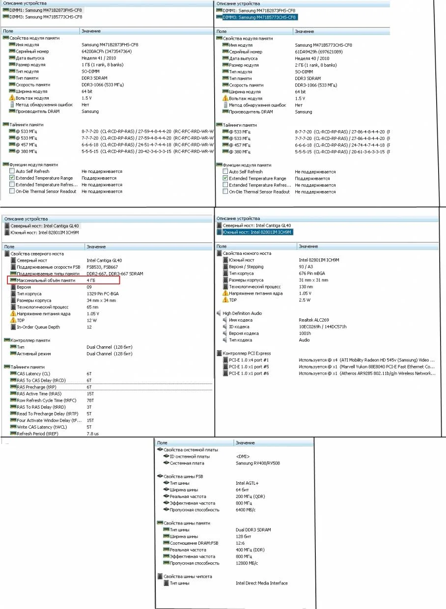

1. Сейчас у меня стоит 2 стоковые планки озу, 1гб и 2гб, если 1гб поменять на планку в 4гб (Kingston SODIMM DDR3-1600), то в сумме 6гб - ноутбук будет поддерживать? или только 4гб, как написано в AIDA, -или я чего-то недопонял)?
1.1. Будет ли прирост фпс при большем объеме озу?
1.2 Подойдет ли планка, или надо две одинаковых ставить?
2. Видеокарту нельзя как-нибудь улучшить, или заменить на другую?
3. Какой максимально поддерживаемый процессор?
(ответ про серверный мост)
Чипсет Mobile Intel GL40 Express+ICH9-M (с характеристики ноутбука)
Северный мост: Intel Cantiga GL40 (AIDA)

Ну тут все просто. сразу оговорюсь, что овчинка выделки не стоит.
камень вы не сказали какой стоит. но сюда можно ПОПРОБОВАТЬ поставить вплоть до T9900, термопакеты у них у всех одинаковые плюс минус естественно. Память сюда 1600 не нужна, т.к. она на такой частоте работать не будет. 8 гигов должно съесть за милую душу, но стоит проверить сначала. естественно нужно учитывать возможные ограничения поддержки со стороны биос ноутбука, а так же урезанность чипсета, это даже не 45й, а всего лишь 40й.

Ноутбук покупал для работы и максимум во что играл 4 года назад - была CS 1.6, мощности вполне хватало, т.к. в другое и не планировал играть.
Сейчас вот занесло в CS:GO, а там фпс 80 и проседает до 30-40 (выжимая с ноута максимум), хотелось бы еще +30 фпса и я бы довольный был)
В модели ноутбука написано ограничение в 4гб, и поговаривают, что 40-q могла не передаться по наследству поддержка 8гб.. что меня очень огорчает :(

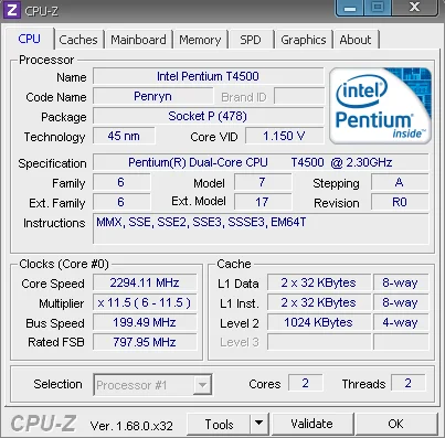

Камень T4500 (там в первом скриншоте характеристики были :))
Не подскажите какую нужно озу покупать, тип модуля SO-DIMM
ATI в интеловском чипсете не может быть встроенной. это дискретный адаптер. Надо пробовать или искать данные в интернете. Так не скажу. В упор не вижу камня на первом скрине. Хм. странно. говорите у вас t4500 у него fsb 800мгц. гл40 умеет только 667 согласно интелу. все это вилами по воде писано. скрин cpu-z дайте. в любом случае все камушки p,t 8,9 серии пенрины. можете купить на ебей проц и попробовать или поискать энтузиаста. Но прежде чем экспериментировать посмотрите зависимость вашей игры от процессора, возможно что все хлопоты без толку.

скрин cpu-z дайте.
Приложил.

ну вот, теперь получается максимум на что вы можете рассчитывать это t8300, что будет на 100мгц быстрее, и кеша будет больше. на счет 1066 шины видимо пролет, а там как раз самые мощные представители.
а на счет процессорозависимости игры узнать можно в интернете, на каком-нибудь сайте тестирующем процессоры или фанатов игры.

На данный момент сосредоточился над вопросом какой на самом деле предел 8гб, или 4гб с двух планок в сумме потянет ноут и какие именно планки нужны, гугл не помогает tehnobanka
планки можно сдать под манибек, по крайней мере у нас. купите себе 2 по 4 и проверьте. заработают - оставите, не заработают - вернете. но если ничего ресурсоемкого не используете то, памяти вам столько не надо, 4 достаточно. Лучше отложить денежку на новый, куда более быстрый ноут. если вы их потом будете переставлять в новый ноут, то берите 1600е, если нет то - 1066.
