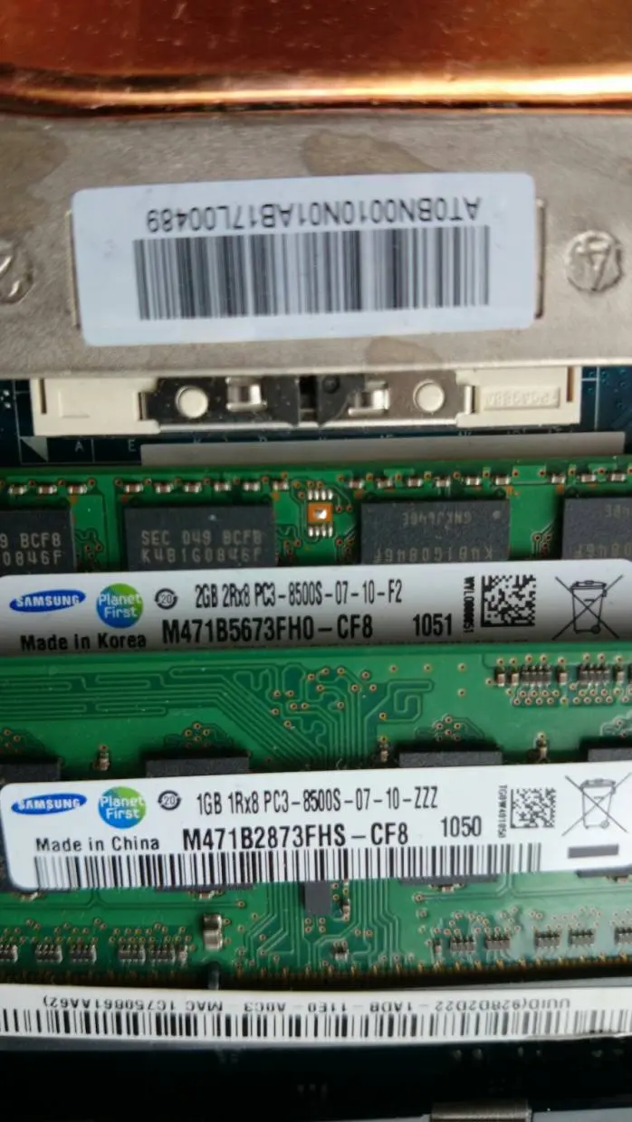

Доброго времени суток!
У сына ноутбук lenovo, стоят два модуля памяти (см. приложение). Прошу посоветовать на что ее можно заменить чтобы всего стало 8 Гб. Ценовой предел - 5 т.р.
    63.5 KB · Просмотры: 149
ставьте 2 модуля по 4 гига частотой 1066/ 1333 мгц. производитель по вкусу. как вариант, если память не критична, можно убрать модуль на 1гб и поставить туда модуль на 4гб. получите 6 и сэкономите денег.
