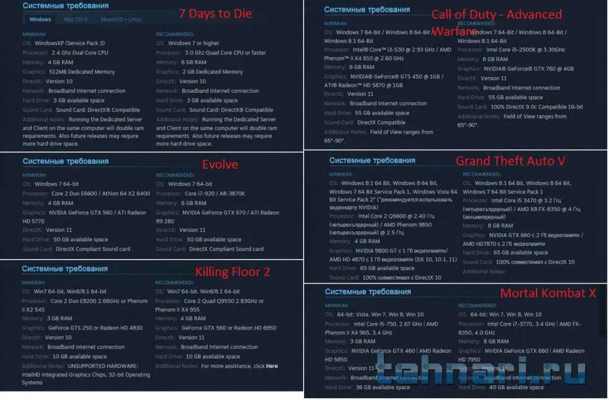

P.S. Я не на что не претендую. Я прекрасно осознаю, что новые(еще не вышедшие) игры вроде Star Citizen, DOOM или Batman: Arkham Knight у меня и после апгрейда не запустятся. Но, но в игры указанные на изображении мне "по возможности" хотелось бы поиграть на максимальных настройках графики, без лагов/тормозов.

Но для игр указанных на скриншоте он ведь подходит. Большего мне не надо.

Да у меня все вышеперечисленные игры в принципе и так идут, правда не на максимальных или высоких настойках. Идут, но скорее ближе к средне/высоким, чем к высоким/максимальным.
