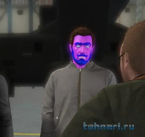

сама проблема понятна из названия, играю в игры, подлагивает иногда, но и комп слабенький.. но тут это дело стало на постоянной основе, поиграл пол часа, черный экран, вид замыленного окна игры(не отвечает), табличка справа внизу "видеодрайвер перестал отвечать и был восстановлен"...
как при этом сам копм спокойно выдает 50кадров в RUST например (в самой игре поставил потолок 50), на минимальной 0 графике из 6 (0-1-2-3-4-5), запускал так же на 2 и немного поднимал настройки, выдавал 40 в лучшую погоду 45, так же вылеты.. GTA ONLINE при мониторе 1920х1080 стоит 1280х720 больше не дает видеокарта, замечены артефакты(хоть и небольшие но все же, скрин прикреплен ниже), однако это касается только персонажа, в остальном гта шуршит 40кадров проседает иногда на 5сек до 20кадров и артефактов кроме персонажа не замечено
и ище несколько игр так же вылетают по аппаратной ошибке, уже не буду углубляться там ничем не отличается от RUST, так же вылет видеодрайвер и тд

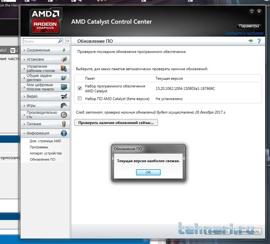

видеокарта не перегревается, видеодрайпер пробовал качать с амд, вылеты
пробовал то что советовали тут скачать, сам же видеодрайвер в итоге выдал что он несовместим с видеокартой, Tom Clancy's Rainbow Six Siege так же выдала что данный видеодрайвер не поддерживается игрой.. ну и соответственно так же вылеты
пробовал качать утилиту с сайта амд которая ищет драйвера сама, так же вылеты

ищи поновей драйвера, у меня карта 4570 дрова v10.7, играл в gtaV с небольшими тормозами на минималке, но таких глюков не было
в сингле показывает 50-60 тормозов особо нет, таких глюков тоже..
в GTA Online появляется это чудо с персонажем
P.S. драйвер качала утилита с сайта адм
