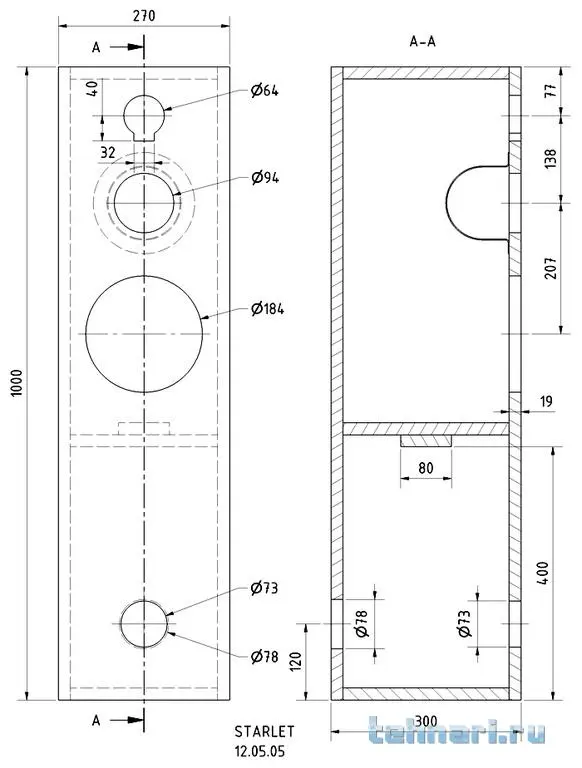

Приветствую , вас , парни ! Вот решил создать новую темку . Но , начну сразу с вопроса . В конструкторе предусмотрен пластиковый бокс для СЧ динамика (типа как на наших с-90 и пр ) , пара потешных распорок . Я , же , хочу сделать отдельную камеру для ВЧ и СЧ динамиков литров на ... 3-4 и еще пару полноразмерных перегородок . И вот для того что ба сохранить объем кабинета , мне надо как-то изменить в сторону увеличения объем этих самых кабинетов . Лишний объем я лехко пощитаю . Так вот , что я могу увеличить , высоту или глубину ? Или что лучше ? Ширину фейса трогать не охота .
Лист МДФ 19мм стоит рядом с форматником , все уже замерли в ожидании . Начинка , за исключением некоторых катушек , то же собрана .
ИМХО, если из классики, то лучше увеличить глубину (если позволяют условия мебели и комнаты). Да и на глубине можно гораздо эффективнее набрать объём (чем на высоте) при визуальной незаметности о́ного увеличения.
Мордашку лучше не трогать, ба́ффлы, однако никто не отменял.
Но всё это только моё мнение.
Пасибо ! Вот я и думал , что высоту как бы и можно было бы на пару сантимов поднять . И даже и в плане расположения СЧ и ВЧ напротив ушей было б правильней . По-этому и спросил .
Хорошо , глубину чуть увеличу .
