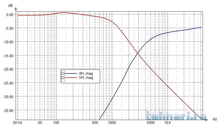

частота среза ВЧ динамика около 3500 Гц .
Это нормально.
можно было бы и понизить хотя бы до 2500 .
И спалить пищалку?
Ниже 3 000 не советую.
Частота среза НЧ около 1500 Гц .
Как считаешь, а где у тебя полоса в 2 000 герц (от 1 500 до 3 500 герц) и при этом СЧ присутствуют в нормальном количестве???
Чего-то видимо перемудрил.
Сам удивляюсь и не сильно понимаю .
Я это объясняю так , начитавшись "советских газет" .
Вот на этой картинке частоты срезов пересекаются в точке на уровне -3дБ . Вернее в одной точке . При этом на 2000 Гц имеем горб . Так никто не делает .
Эта картина реальной АС Александрова . Здесь частота раздела находится на уровне -14дБ . А какие частоты срезов ? И при этом эта АС звучит как надо . Надо полагать , что результирующая должна быть более-менее ровной . И такие графики практически у всех кто занимается измерениями и сам строит колонки .
И я полностью согласен с таким мнением , что лучше пусть будет небольшой провал на АЧХ чем всплеск который будет трудно не услышать .
Про 2500 я погорячился .
