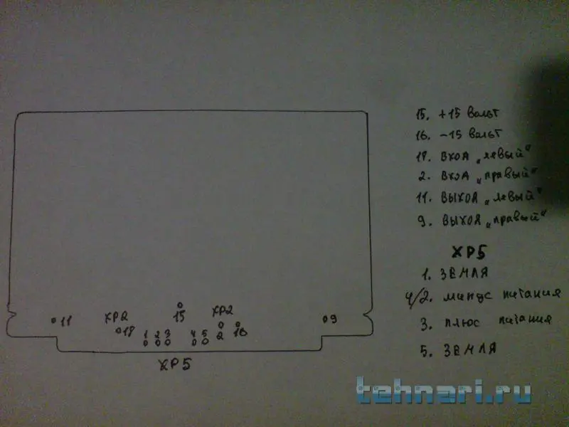

Нашел данное изображение на одном форуме, там помогали кому то с аналогичным вопросом. Верное описание?post-117320-1277064750,85.jpg
Описание то положим правильное, да вот только вопросы Ваши задуматься заставляют - а сможете ли Вы подключить его, не спалив при этом? Не в обиду говорю! Откуда возьмёте землю для входов? Как определите полярность питания? Блок питания тоже будет демонтирован и отпаян, чтобы переселиться в другое место? А там на трансформаторе выводов тоже очень много, между прочим… И там напряжения другие присутствуют, опасные для жизни

Ну если всё так непросто, тогда рекомендую зарисовать, что и куда идёт, чтобы потом правильно восстановить все соединения. Можно сфотографировать в крайнем случае. Кстати, интересует вопрос - как насчёт работы с мультиметром? И вообще, есть ли он в наличии?
Все инструменты в наличии есть.
Тогда зарисовать, что и куда идёт, касаемо самого УМ - это первое. Второе, снова прикрутить транзисторы на радиатор, не забывая про изолирующие прокладки под транзисторы. Третье, разместить всё в новом корпусе, и снова соединить всё как было. Особое внимание уделить подключению трансформатора

Усилитель с блоком проверили, позвал товарища, чуть более чем я знающего, но менее знающего нормально разбирающегося радио мастера. Около часа он проверял блок питания и так и сяк, в итоге с данным блоком усилитель с колонками никак не реагирует. Из-за недостатка другого блока, отдельно проверить усилитель возможности не было. Сами колонки проверили на автомагнитоле - играют. Сегодня пока занялся внешней отделкой корпуса, отодрал почти везде старый вздутый лак (или что то подобное). Почему почти? Потому что сел аккум да и сама щетка уже была старенькая. Внутри обклеил все ватой. Завтра иду за новой щеткой, нормальными акустическими проводами, так как те что есть - огрызки старых и за краской. Буду красить, обтягивать, припаивать новые провода к колонкам. Будут стоять до тех пор, пока знакомый не привезет недорогой усилитель китайской марки)) Пока с таким поработают до лучшего варианта. Кстати, когда разбирал вторую колонку, оказалось, что она была в ремонте. Фильтр, который стоит в 1 колонке снизу, там отсутствует (хотя следы от него есть и места от шурупов) и транзистор припаян сбоку самого динамика, что видимо не есть хорошо.
