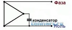

День добрый уважаемые технари. Хотел бы спросить у вас можно ли регулировать обороты асинхронного двигателя с помощью тиристорного регулятора мощности? Может глупо звучит...Но это мой первый опыт с оными двигателями.
характеристики:1,5 кВт 1450 обор тип АИР80В4У3
Напряжение 220/380В. Данный момент переделал на 220 вольт. подключены конденсаторы пока что 60 mF в идеале надо 105mF. двигатель крутиться на средних оборотах...Может есть другой простой способ регулировки на доступных элементах?

На сколько я знаю, обороты можно регулировать только изменением частоты питающего напряжения, т.е. нужен частотный инвертор

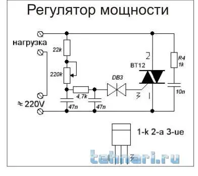

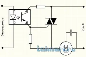

нашел такие схемы в инете что скажете?...

Этими схемами вы не добьетесь изменения скорости, максимум - уменьшите момент двигателя или он вообще не стартанет, так как стартовый момент у асинхронников и так не велик. Вы принцип работы асинхронной машины представляете ? Там ротор "догоняет" вращающееся магнитное поле созданное статором, т.е. изменить скорость машины можно только изменяя скорость вращения поля, которое в свою очередь можно изменить только конструкционно или изменяя частоту тока статора.

Если частоту вращения надо регулировать в небольших пределах, то используй оба варианта сразу. Шкивами отрегулируй скорость больше чем надо, что позволит сохранить момент. Симисторным регулятором можно её уменьшить, т.е. уменьшаешь момент, а под нагрузкой уменьшится скорость вращения. Думаю что движок 1.5 кВт нормально вытянет. Поставь нормальный комплект конденсаторов ... :)
Что-то мне говорит, что фазосдвигающий конденсатор в связке с симисторным регулятором будет работать, мягко говоря, хреново :)
Нормально будет. Там та же синусоида только сдвинутая ... :)
При том, что ему придётся работать с этим выхлопом регулятора. Отчего собственно сдвиг фазы (и так сильно зависящий от нагрузки на валу) изрядно поплывёт.
