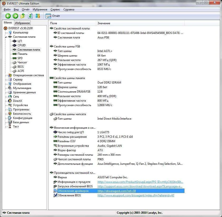

эти скачивал?ASUSTeK Computer Inc.
APTYP - в биосе встроенную включил, в диспетчере вообще никакого звука сейчас не отображается, так как не встроенную я убрал по понятным причинам, видео у меня Nvidia
Олег - дрова качал для своей матери

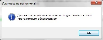

У меня на втором компе P5B SE и все нормально встало) Скачал с сайта асуса на висту дрова на звук... распокавал этот архив....запустил в режиме совместимости висты один из ехе файлов... толи asussetup толи просто setup... все поставилось, перезагрузил и звук есть... правда только реалтек этот не запускается.. пишет, что не для этой операционки он... но мне пофиг на него ) попробуй все удали, скачай по новой и поставь.

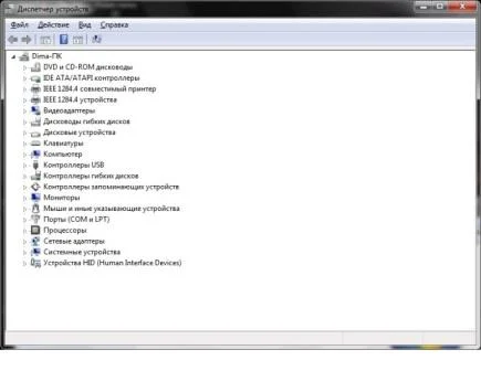

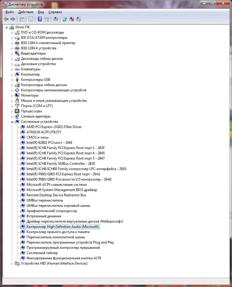

Ладно, приду домой, сделаю скрин диспетчера устройств и всё встанет на свои места.

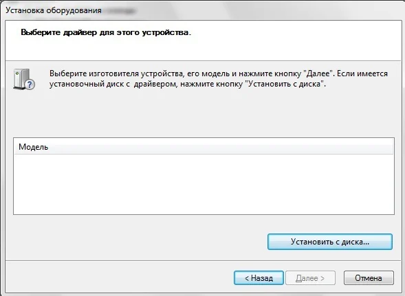

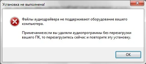

ну в спецификации матери на сайте асуса указано, что встроенная звуковуха Soundmax, я пробовал ставить дрова Realtek, они встали, но вот не работали, сообщали что нет устройства нужного...
не устанавливай для других ос, ставь драйвер от 7 + с правами администратора.
но до того, проверь что за карточка в биосе выставлена, AC97 или HDAUDIO (вероятно будут различия в имени) .... (тоже влияет на установку )
