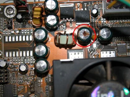

проверь материнскую плату, на наличие вздутых конденсаторов.
Другие SATA порты (4шт), которые напрямую от южника заняты (3 винта, 1 привод). Что можете подсказать по данной проблеме? Без второго привода плохо, привык уже к двум.
какой блок питания ? сколько ват.
+ попробуй с другим, проверить работоспособность.
Кондёры вздуться никак не могут, ибо они полимерные.
Железо:
ASUS P5K, IC2D E6550, 4GB RAM(1024X4), ASUS HD4850 512MB, CREATIVE SB LIVE, 3 HDD, 2 DVD, POWER CHEIFTEC 500W.
хоть они и прочнее... чем обычные.
Ни чё так))) Действительно я ошибся...
Всё тщательно просмотрел, диверсантов нет)))

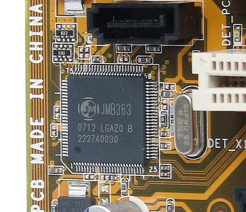

Всё таки мне кажется что микруха глючит.
Может её можно как-то индивидуально прошить?

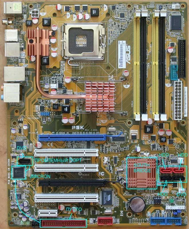

Набросал на фото материнки... думаю будет понятно.
Без кабеля Сата, он открывается?
++опять таки, попробуй с другим, молексом питания, проверить.
Проблемный порт(который на JMicron'e) как бы "вешает" привод, так как если подключить на один из 4-х портов которые идут в южный мост, работает вообще без проблем.
    57 KB · Просмотры: 515

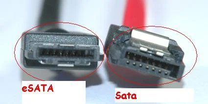

это порт eSATA через свой контроллер JMicron.( это не простой порт SATA.)
там и подключение немного другое...
+ это порт SATA 3, и потому и делает проблемы(не думаю что твой ДВД имеет такою возможность.)
мое мнение :или поставить устройство для "3 САТА", или купить наружный кейс для юсби подключения)
eSATA вынесен на заднюю панель. А этот именно SATA2, в мануале так написано... Причём разъём обыкновенный, саташный(на втором фото видно). Его можно переключать в режим AHCI, эмулировать в IDE. Глючит и в том и в другом режиме.

И ещё, стоит ли попытаться поменять кварцевый резонатор, который его тактирует? Всё равно терять уже нечего... Или это ни к чему не приведёт?
Большое вам спасибо за отклики!

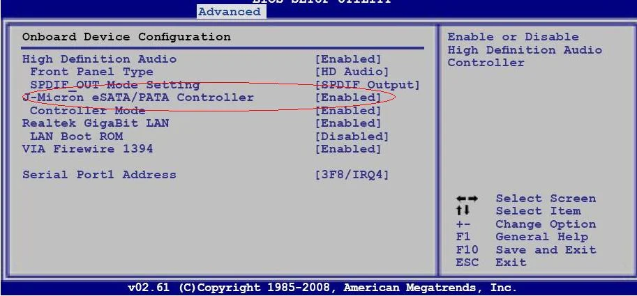

+ в биосе ,опции для включения Jmicron нету?
у тебя, в мануале, кстати все написано.
Да, есть. +переключение режимов работы. А что это даст?
Мне кажется различаются они только типом разъёма, возможностью горячего подключения и пропускной способностью, не более...
Иначе, при несовместимости, он бы либо работал, либо не работал бы вообще.

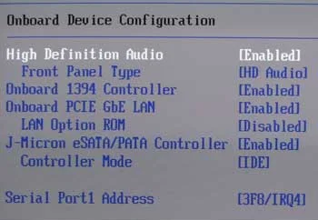

    13 KB · Просмотры: 294
на фото, он работает в режиме ide, что за другой режим там? не райд случайно?
RAID и ещё AHCI... Как я понял, RAID только для PATA винтов.
APTYP. попробуй AHCI поставить за место ide.
