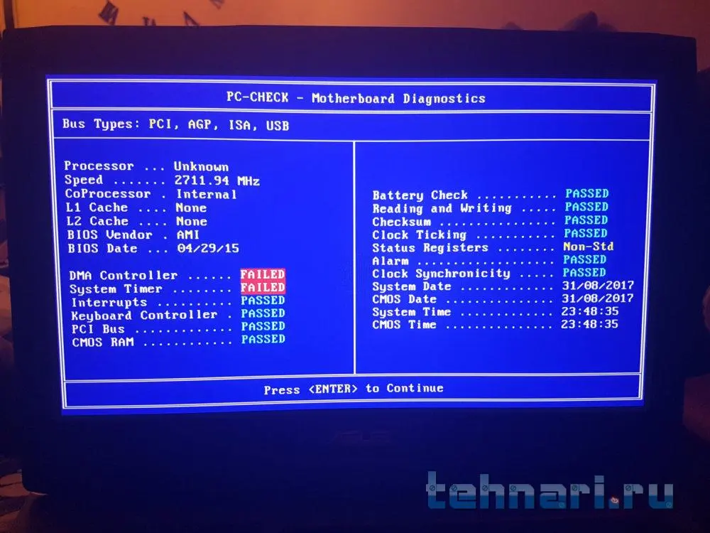

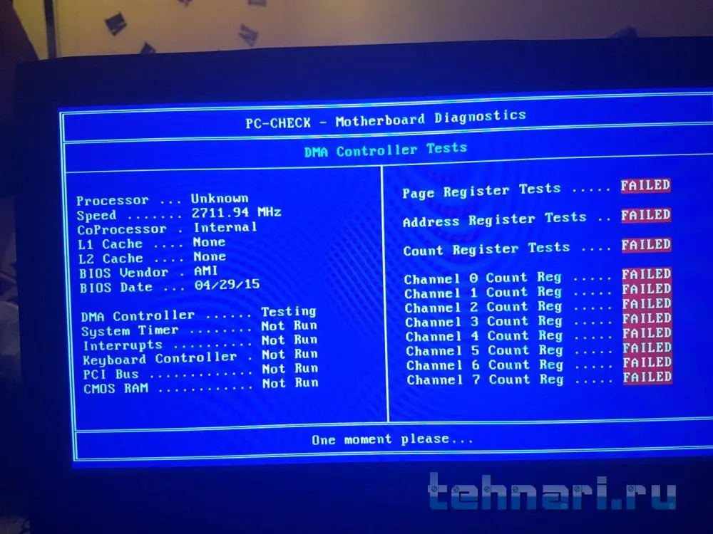

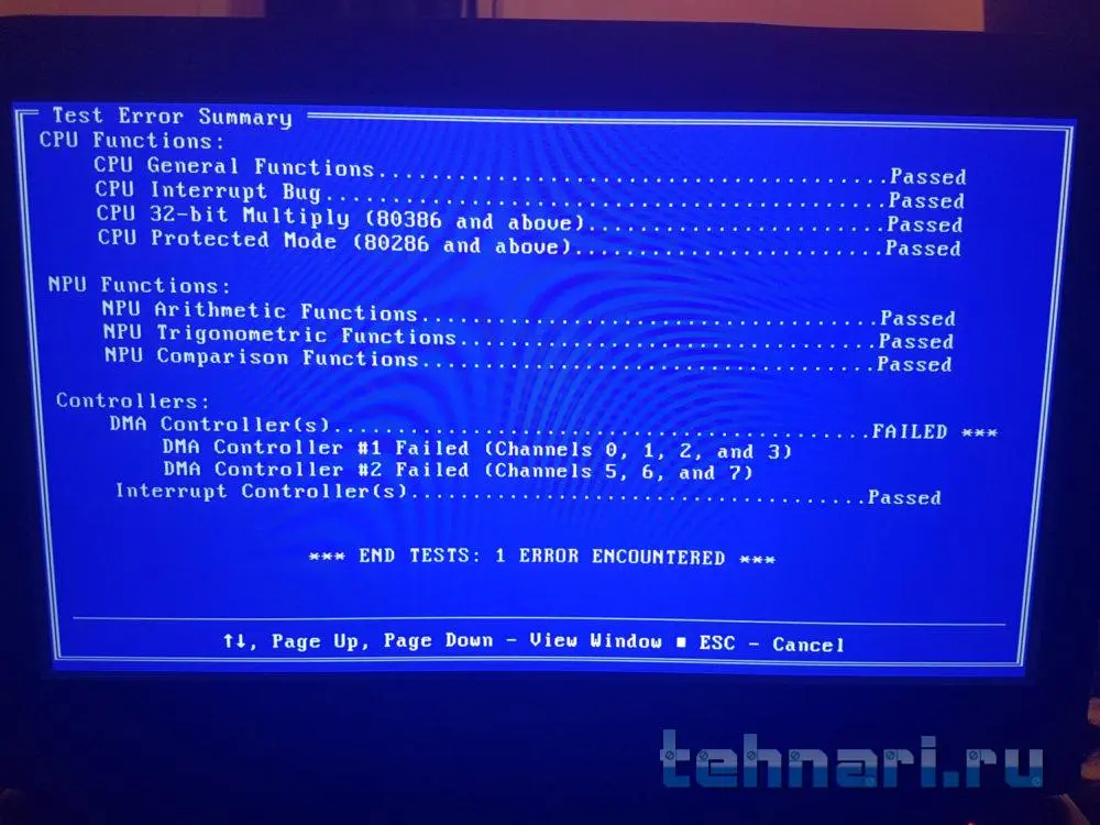

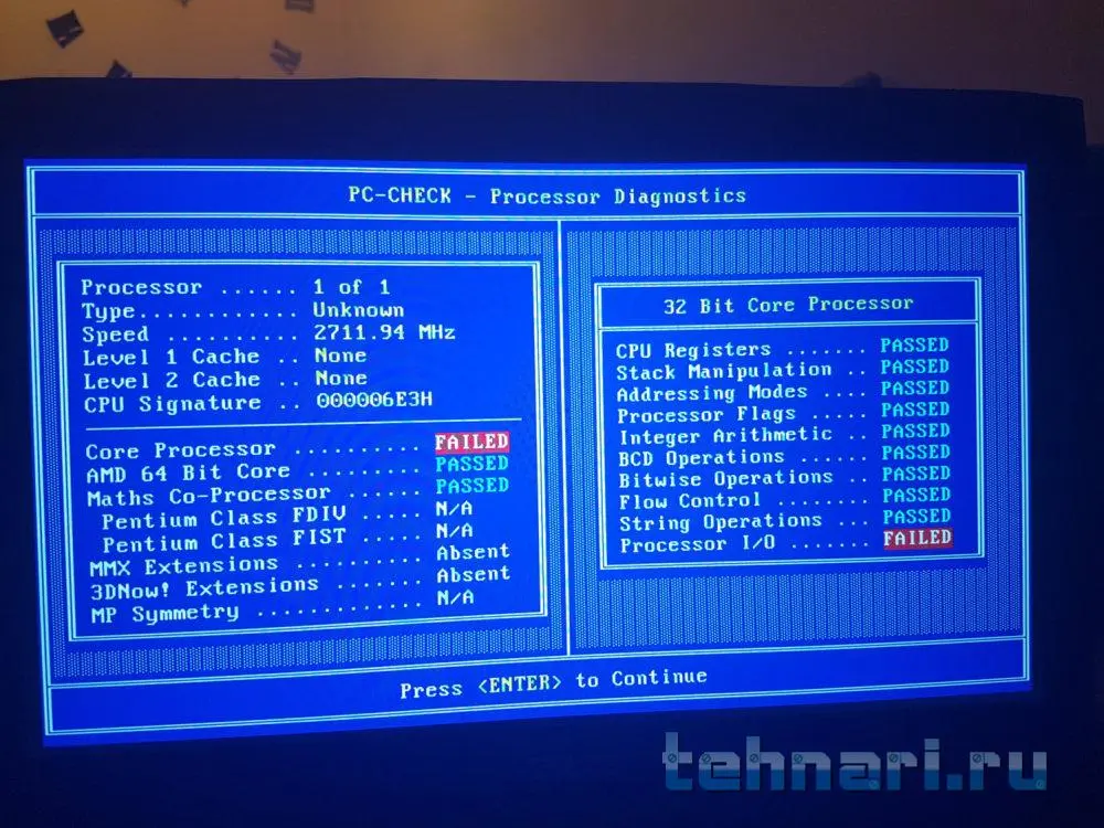

Приветствую Всех!
Имею одну из последних моделей ноутбука Asus ROG G752VS с проблемой. Включаю и при загрузке винды он уходит на перезагрузку, так же при установке винды. Live CD, PE тоже не грузит, уходит в перезагрузку. Тестить можно только из под Dos. При тестах увидел, что показывает DMA Controller failed, Processor I/O failed (на скринах показал). При тестировании IRQ контроллера ноут зависает даже в DOSе. Остальное все работает - юсб порты 3.0, клавиатура и остальное.
Помогите пожалуйста с ответом, грешу на южный мост. Что это может быть по Вашему?
Спасибо

И что, Вы доверяете результату теста Писичек? :)
Да он такого железа отродясь не видел, даже проц правильно опознать не смог.
Что установлено в UEFI в плане режима работы контроллера DMA?
Не особо доверяю, но приходилось тестить тем, чем можно в данном случае. Так же тестил программой Checkit от 2003года в DOSе. Так же указало на DMA Controller failed.
Второй вопрос не понятен.. BIOS обычный идет у него, не UEFI. А что установлено в плане режима работы контроллера DMA не знаю где можно посмотреть?
P.S. Проверял так же программой "Писичек" другой ноут Sony Vaio от 2014 года - там все тесты проходит успешно. Но он и рабочий этот ноут.

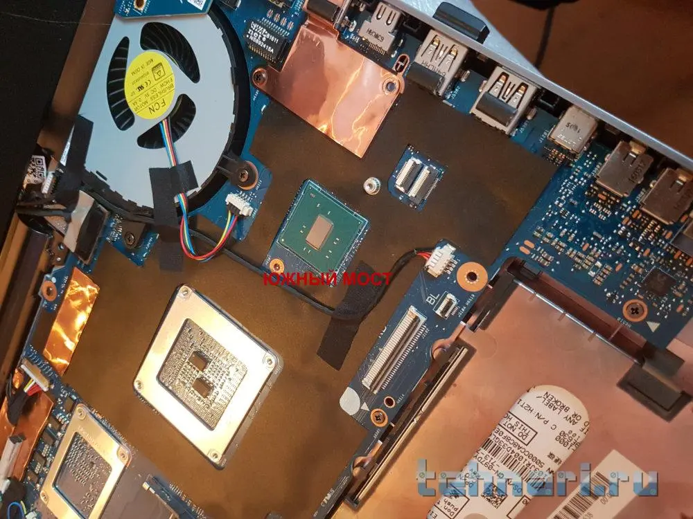

Огласите, кто у нас Юг? Что на нем написано?
Южник от Intel скорее всего, номера такие:
H59457 01 YOGO6(или Y0G06)
SR2CE
V552A852
05781
e1
Это все обозначения, которые на нем есть. Каждое обозначение отдельно написано, поэтому с новой строки обозначил.
В гугле находится только по надписи - H59457 или SR2CE
