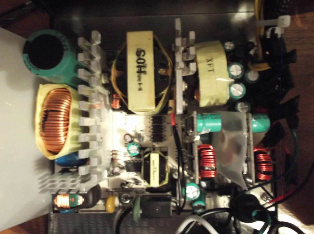

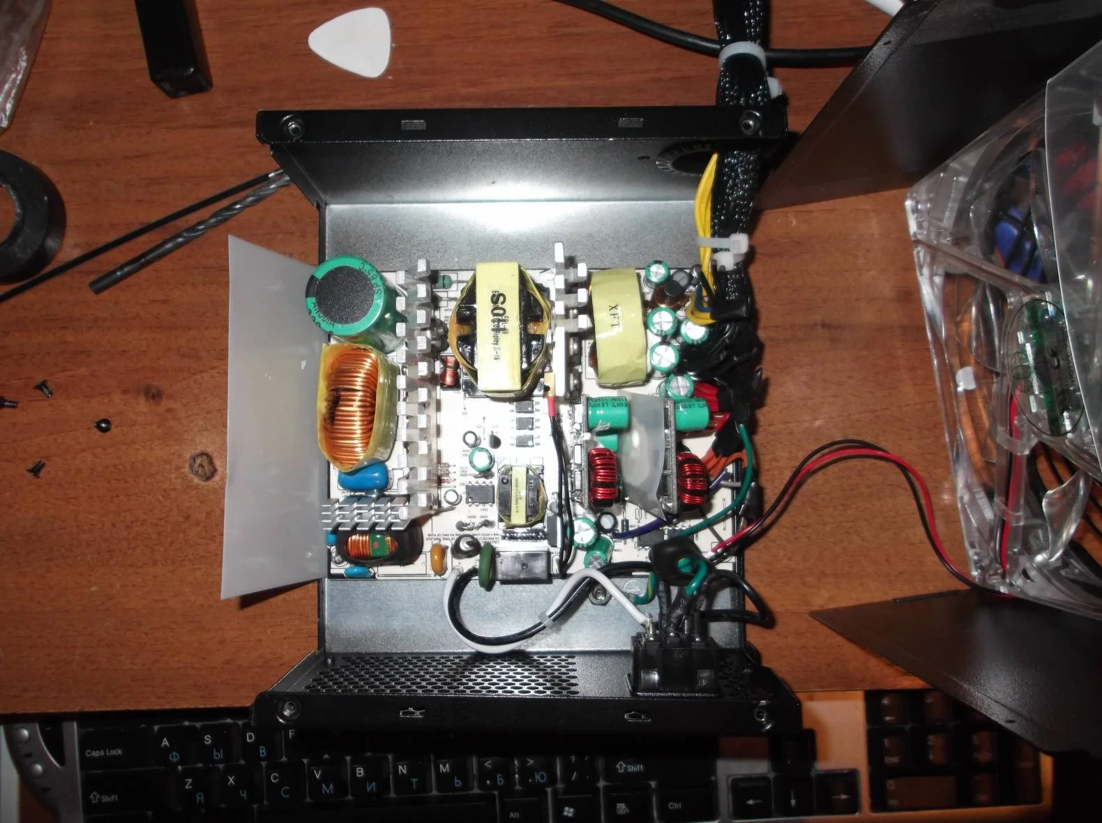

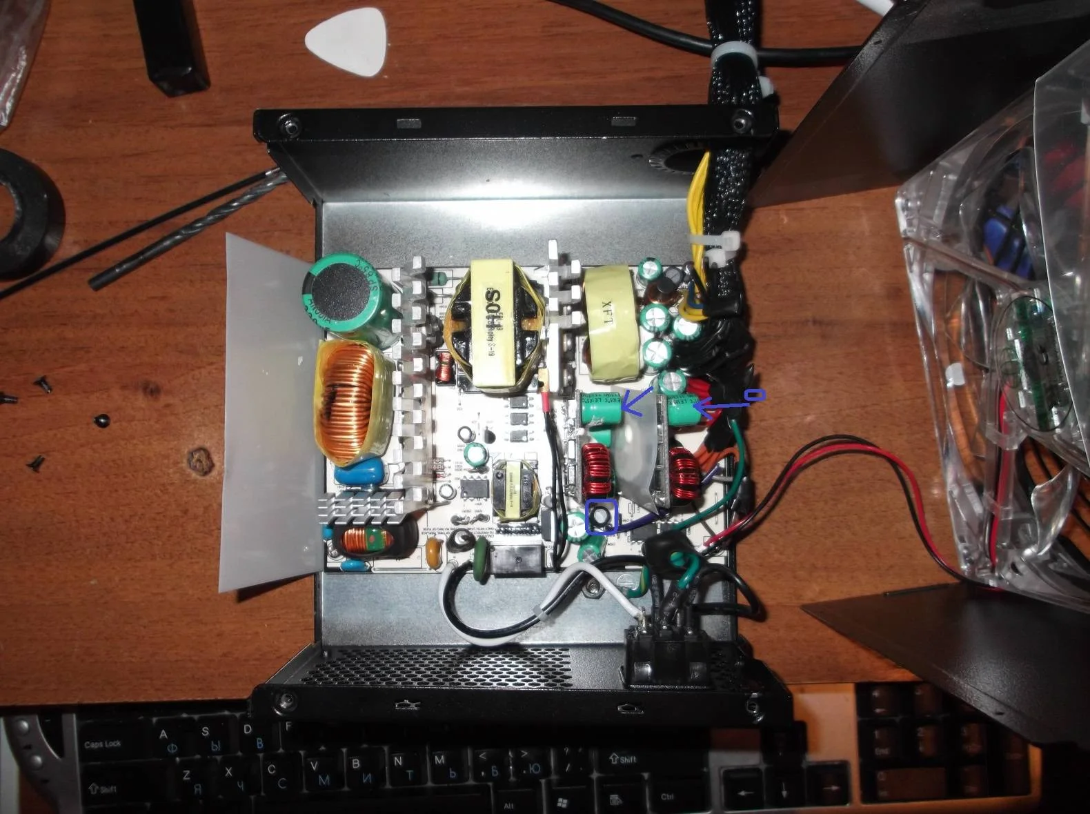

Включается на секунду и сразу отключается, как при замыкании. Разобрал, посмотрел, ничего не замыкает. В чем м.б. дело?

На холостом ходу отключается? т.е когда отсоединен от компа?
Он питает автомобильный усилитель. Блок питания новый, приобретался именно для усилителя. Так вот с усилителем и не работает. На холостом ходу тоже. Цеплял к нему вентилятор от компа, тоже отключается.
А чеза блок вообще? дай полное его название, и какой усь питаешь?
блок Hyper type800. Не мой, друг принес посмотреть что с ним. Я думал кз, оказывается нет. Усилок какой он питает я не знаю. Говорит что 800 ватт, блок тоже 800 ватт.
Он все 4 линии соединял в 2 линии? т.е те которые В1 - с В2 = 28А, и В3 с В4 = 28А...каждая линия + В1 В2 В3 В4 имеет силу тока по 14А. просто если он задействовал только 2 линии по 14А то скорее БП накрылся от перегруза, и в свою очередь и усь может накрыться от нехватки питания
Эти конд-ры не вздуты?

Изм. прибор есть? Тогда померяй выходное сопротивление между общим проводом и выходами блока. По +5В и +12В вольтам - где-то в районе 100-250 ом (то же для -5В и -12В), +3.3В - около 5...15 Ом. Если отличаются - выходные конд-ры, диодные сборки, диоды, полевик (3.3В).
Желтые провода соединены почти все. Только 4 остались без дела. Конденсаторы все целые. Изм. прибор есть. Как измерю, сообщу.

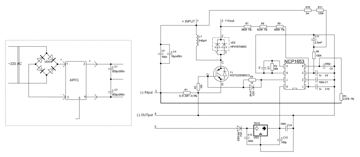

Части схемы блока HYPER ШИМ 3843 (Дежурка, силовые ключи, PFC
