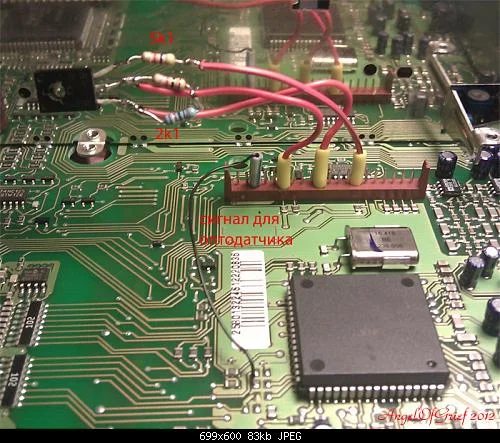

AUX на штатную магнитолу Lancia Lybra Navi

для чайника это уж слишком

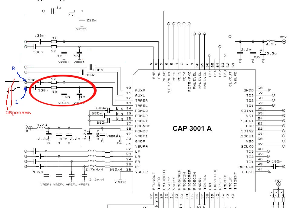

В той статье автор подключил звук к 12,13 выводам микры и всё понятно в статье разжевал
я 10 раз пересмотрел ту статью и не увидел куда подключился автор,очки сто пудов нужни,укажите к какой микрухе подключился и с какой стороны начинать считать ноги.я чайник но не думал что на столько)))
всё нашел,12 и 13 нога на САР3001,всем спс,проверю отпишусь..
12 И 13 тоже не работает,я выпаял магнитную головку и в режиме ТАРЕ только шум,в режиме фм помехи,блин...чё теперь делать не знаю.Есть ещё идеи у кого?

во всех каналах играет( моно ) месли подключаю через вход АМ на микросхеме САР3001(9 нога).значит нужно через ТАРЕ там идёт стерео.
всё возможно,делают же люди,вот ссылка такой же темы,мож понятней будет,я всё что понял сделал

Всё работает на 12,13 ноге(стерео).вот не могу понять,подключил СД плеер играет нормально,а вот телефон звук с шумом и тише чем плеер.Мож нада через кандёры подключать и какие если что??и отсоеденить ноги микросхемы от платы(те на которые подаю сигнал,чтоб меньше шума было),так как подаю внешний сигнал??СПС зарание всем,сам бы не справился 100 пудов!!
Я ЛОХАНУЛСЯ,ПРИПАЯЛ С ДРУГОЙ СТОРОНЫ МИКРОСХЕМЫ,АХАХ.ДЕЛАЛ НОЧЬЮ,А УТРОМ ЗАМЕТИЛ КОСЯК.ТАК КАК ТАМ НАЩЁТ КОНДЕНСАТОРОВ??СТАВИТЬ ИЛИ НЕТ,ОТРЫВАТЬ ЛИ НОГИ МИКРЫ ОТ ПЛАТЫ??
конденсатор на входе должен быть, поставть плёнку или керамику на 470нанофарад
мне такого не найти в Италии,мож чё попроще,от старых телеков,VHS есть какие хочешь,но думаю самий маленький 1микрофарад,лажа!
почему это в Италии нет конденсаторов?
здесь с этим проблема,здесь вообще проблема что-нибуль найти,это у нас всё что душа пожилает!Так какие можна ещё кандёрвы поставить?и полярность обязательно соблюдать???
на плёнке и керамике нет полярности. поищите ненужную технику, там можно что то найти
можно сделать, как на моем рисунке, используя те детали, что уже стоят в магнитоле.
вобщем проследи по дорожкам - есть ли те детали что я обвел красным? если есть, то подпаивай к точкам, прямо на кондер и обрежь дорожки, приходящие к кондерам(например скальпилем или ножем острым) только без фанатизма... а ноги на микре трогать не советую - ибо если повесишь там соплю - запаришься ее убирать..

Не надо дороги резать, чтобы ненароком не оттяпать лишнего. Отпаять конденсаторы и припаять их вертикально только к правым по схеме выводам(площадкам ПП). Верхние выводы конденсаторов будут входом RL/ R, к ним и распаиваться.
