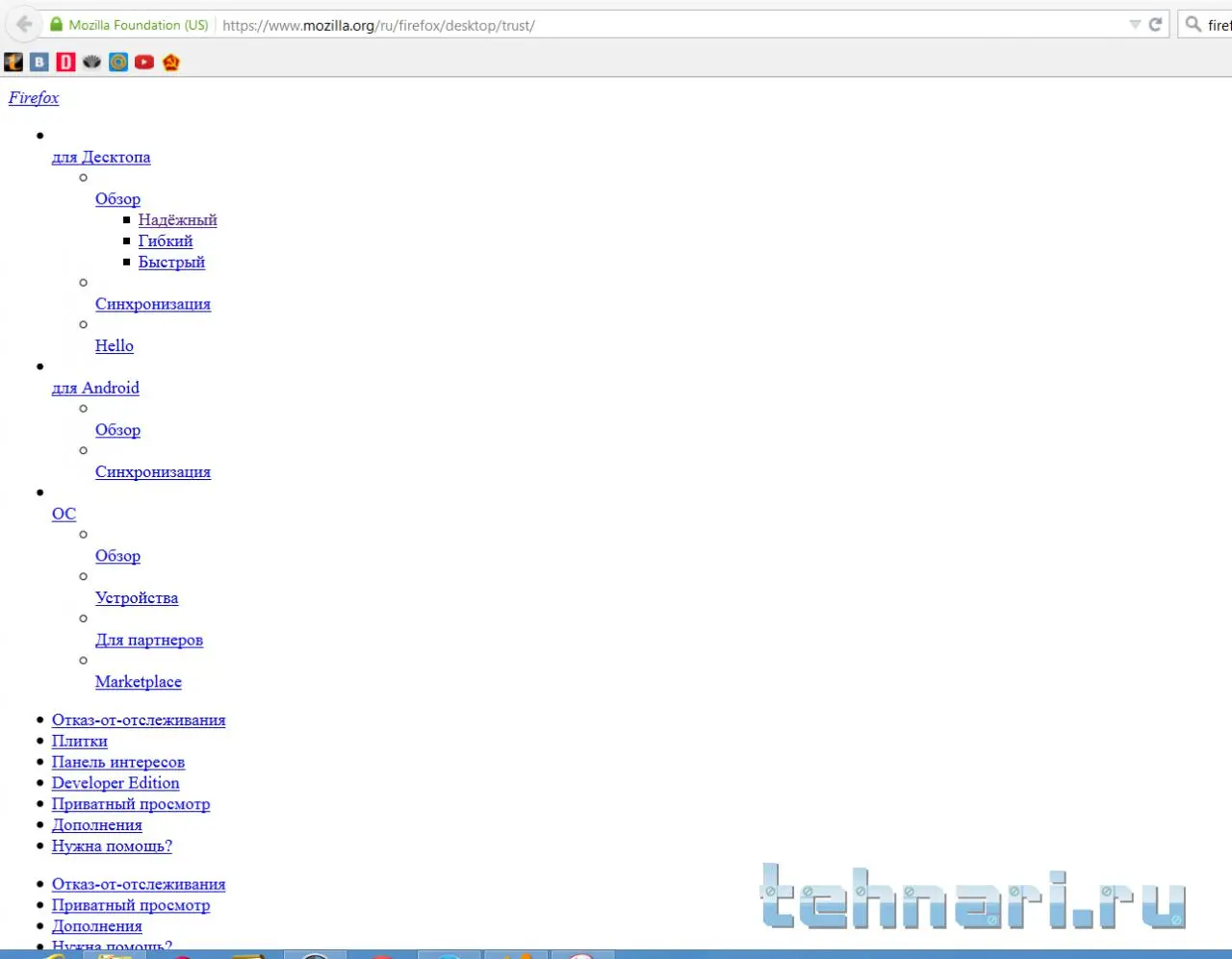

Вот кстати сайт мозиллы как отображается при включенном веб-экране
и при выключенном веб-экране
и так не только с этим сайтом

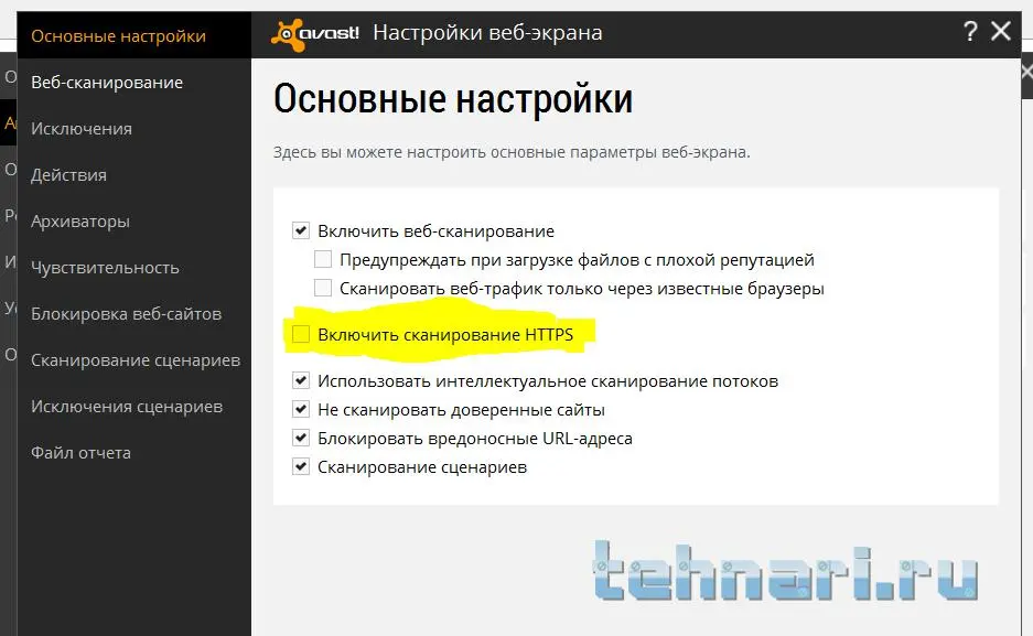

Хммм... Немного похожую проблему описали на одном сайте, там уронили идею отключить в веб-экране "Включить сканирование Https"
отключила
Все заработало!
Вопрос, так можно? Я завтра не обнаружу у себя пару миллионов негодяев-вирусов, убивающих мою систему?))
