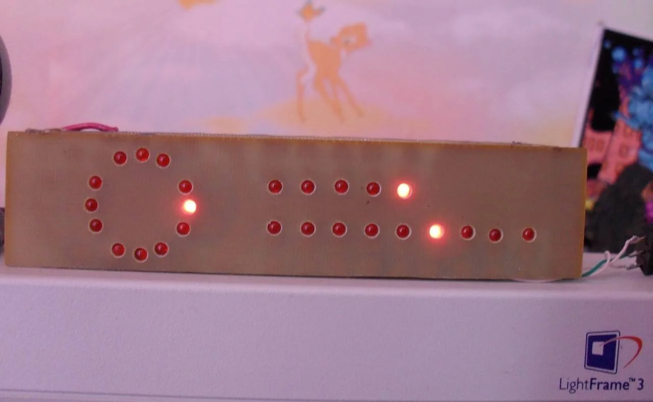

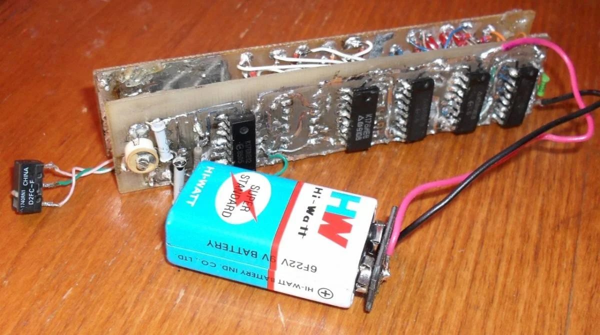

УРА!!! товарищи!!!

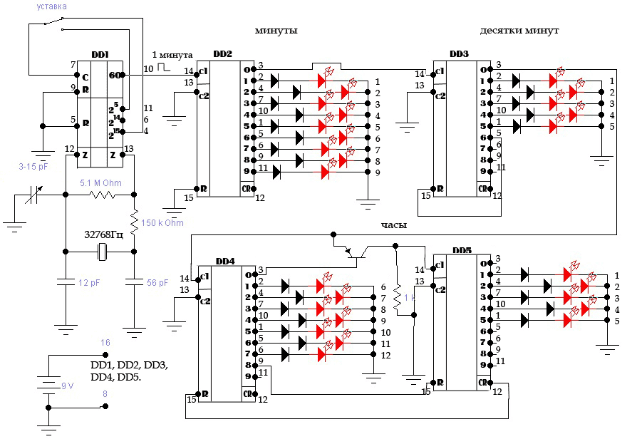

я пожелал сделать такие часы но позабыл. Вспомнил только месяц назад.
Промучился целый месяц с часовым модулем. На МС К561ИЕ8 всего 10 выходов, а на часы надо 12. Мною было разработано несколько схем.
в схеме я использовал генератор импульсов а МС К176ИЕ12, схема генератора взята самая элементарная часовая из первого попавшегося журнала "Радио".
Индикация собрана на К561ИЕ8, это счётчик импульсов с дешифратором на 10... в инете есть информация.

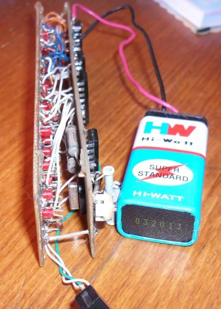

Светодиоды обычные т.е. плохополупроводниковые по этому пришлось ставить ещё по диоду на каждый св.д. последовательно, а то схема выдаёт немыслимые световые комбинации.
Кнопка- переключатель с двоичного кода с 1 Гц на 1024 Гц для ускорения отсчёта (уставки времени).
Схема включается не хорошо, но стоит прогнать кнопкой цикл, то всё работает исправно. Часы идут стабильно при напряжении от 7 до 12 вольт. Отстали на 4 секунды за 6 часов, но это можно отрегулировать подстроечным конденсатором.
P.S. с этими часами я провозился долго и мучительно и совсем не осталось сил на оформление. если есть идеи по корпусу поделитесь.

Посмотрел схему и не понял, зачем последовательно со светодиодами установлены диоды?
я попытался описать почему, но не поняли. Ещё раз: диоды которые я купил пропускают напряжение в одну сторону от анода к катоду, а в обратном плохо запираются. В общем без них схема глючит. загораются в пол накала ещё разные св.д.
ну хорошо, я ступил!!! можно было обойтись резисторами на 500 ом. Мне кажется дело не в том что диоды не качественные, а в том что их мощьность настолько мала что МС их попросту "не видит". Придётся ставить резисторы. Но это я сделаю в других часах для автомобиля, но уже с хорошей платой. а это так эксперементальный проект.
Всего одним диодом в общей цепи. При работе микросхемы может гореть только один светодиод, так что одного вполне достаточно.

дак там просто можно сигнал от генератора К176ИЕ с 4 ой ноги взять. Свето диод через резистор впаять и всё. я уже пробовал но не припаял.
