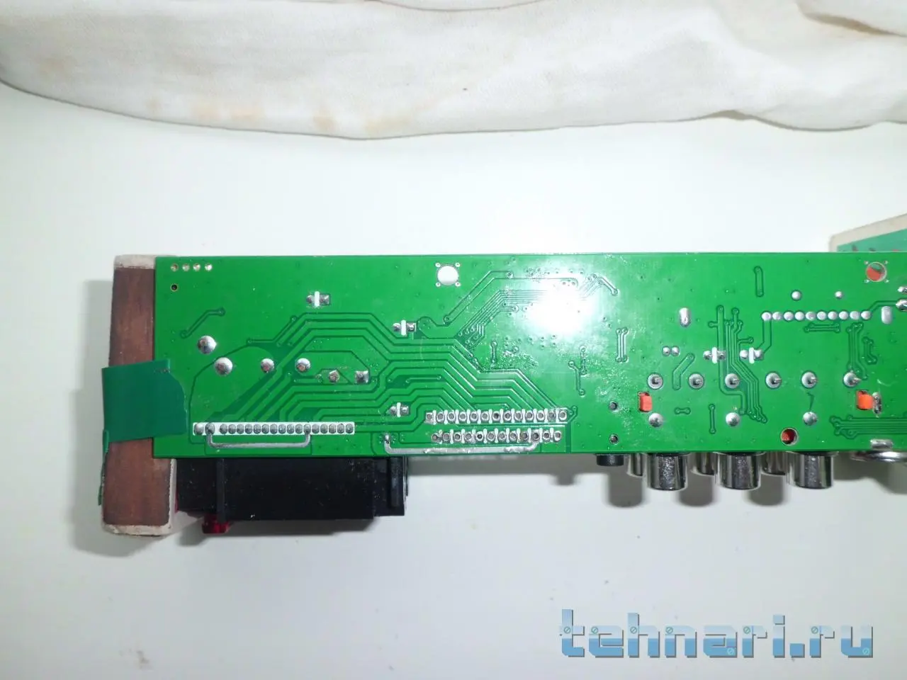

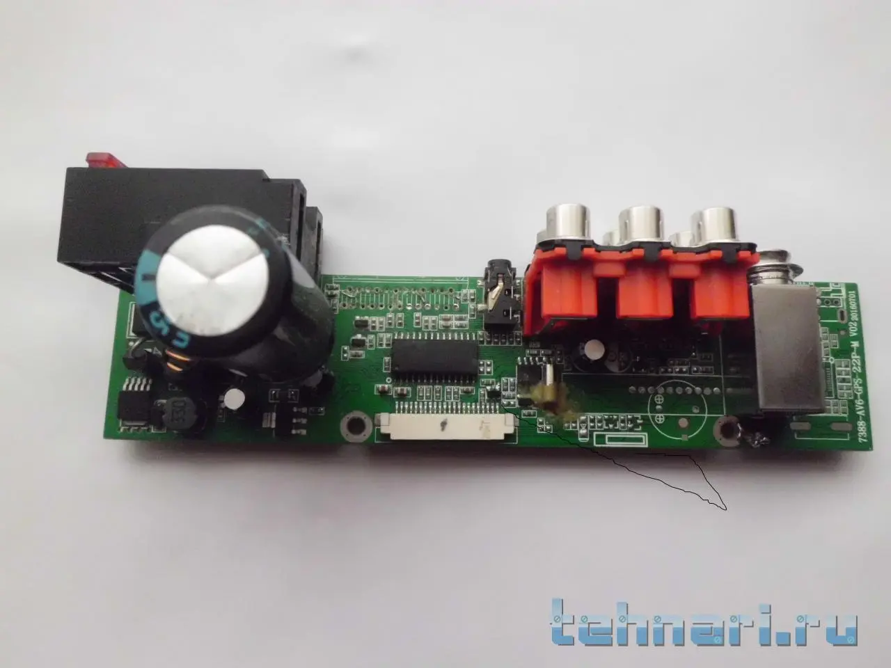

помогите советом - решил заменить тда 7388 на 7560 - первый раз звук неустроил (видимо кит подделка) а второй раз вообще отказывается работать - на входах около 5в на выходах чуть больше кроме второго -там10 !!! а это плохо - mute3.87v st-by 9.55v - микросхема заказана в чип дип так что недолжна быть левой - соплей вроде небыло может плохо отмыл ЛТЕ -120 - и еще напряжение IN и OUT должно быть около половины питания а у меня меньше - запитано от БП компа - и st-by вроде как много 9.55v - жалко из--за этого бросать магнитолу!

а st-by 10v это нормально?
А даташит взглянуть?
понял - спасибо!
Да не за что. Запустил?
выпаял микросхему а другую ставить боюсь - вдруг опять неполучится ( я же не профессионал)
Не торопись,все получится. Дорожки не перегревай. Старой микросхемы выводы можешь выкусить,потом по одному пинцетом и паяльником
ХОРОШО! буду стараться!
у меня все получилось - микросхему запаял неперегревая за 3 подхода - хорошенько отмыл - и ура - все работает и главное звук порадовал !
пришлось поставить 7 перемычек
