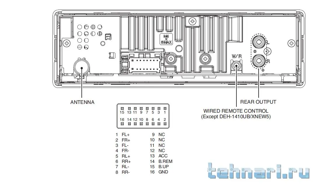

Автомагнитола Pioneer mosfet 50WX4 DEH-142OUB
    41.5 KB · Просмотры: 263
на фото он есть
    26.1 KB · Просмотры: 247
Войтов,sergeisam,спасибо огромное!Завтра взгляну.
магнитола
А если я вообще сниму желтый проводок с папа-мама?Без него же ни чего плохого не будит?
    61.8 KB · Просмотры: 215
    46.8 KB · Просмотры: 111
Зачем мучиться снимать, просто хорошо его изолировать.
Не снимай. В практике ремонта многие д...ятлы обрезают под корень,потом удивленные глазенки и вопрос *че припаять сложно?* Верный путь
Я понял.А чем вообще черевато удаление данного провода?Что то перестанет работать?мне эта функция так то вообще не нужна.MUTE.
Да ничем. Для потомков нехай будет
Всем спасибо!!!! Все работает!!!
значит из-за провода проблема была?
