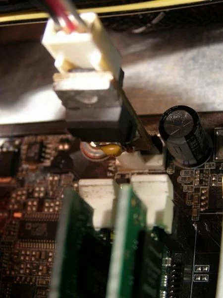

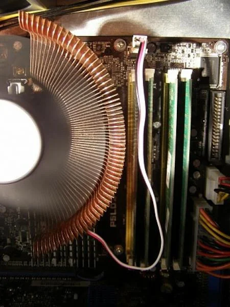

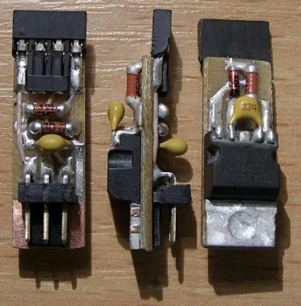

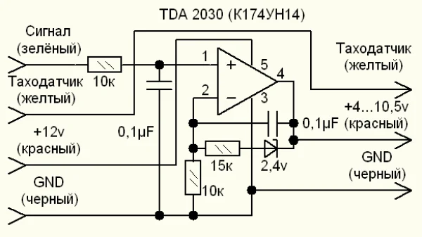

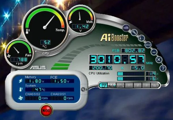

Вот что написал INFERION:
Моя очередная мелкая разработка - переходник с 4-х пинового разьёма на 3-х пиновый. На базе всем известной усилительной микросхемки TDA2030, которую я безжалостно выдрал со своей акустики 5,1. К174УН14, кстати, не подойдёт. Пробовал. Оказывается она совсем другая, как и TDA2003.
А собрал я это дело когда приобрёл свою давнюю мечту - ZALMAN, но шуму от него без регулятора было больше чем от боксового кулера (с регулятором разумеется). Пришлось както выкручиватся... Сейчас у меня к нему кроме процессорного кулера подключен ещё и кулер БП.
Люди приходят и если монитор выключен - удивляются что я комп вырубил, хоть я его на всамом деле редко выключаю .
Надо будет изучить детальнее сигнал управления, идущий с мамки. Поидее там можно обойтись и более простой схемой, но меня и эта ещё как устраивает!

То-есть он сам регулирует обороты,если да то тоже соберу у меня тоже ZALMAN кручу вручную.Смотрю так и не пойму за счёт чего они регулируются,этот переходник как бы выполняет функцию термодатчика или как?
Переходник и есть реобас. Все остальные вопросы к разработчику - INFERION.
