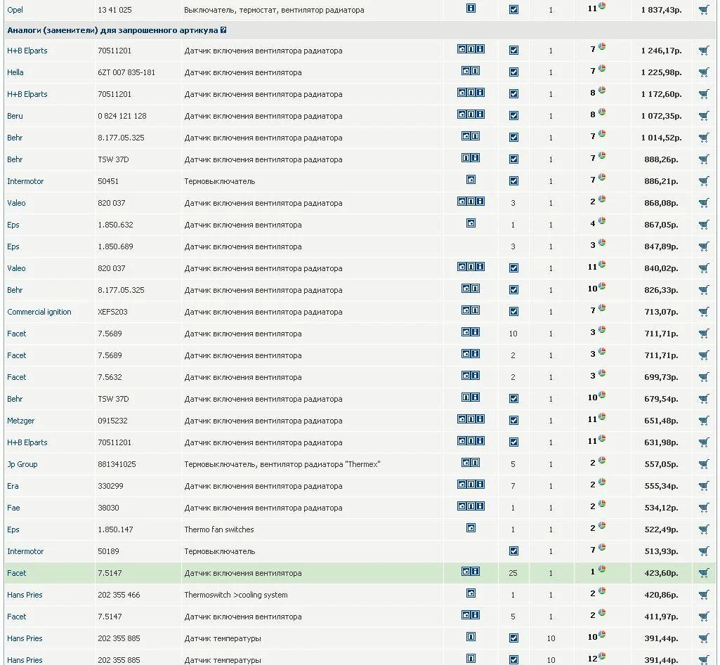

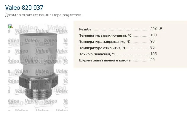

на автомобилях opel astra F 1992-1996 с автоматом применялся трехконтактный реле-датчик температуры, который вворачивался в радиатор. Так вот НЕ НАДО изобретать велосипед!
Заказываешь этот датчик,врезаешь его в нижний патрубок радиатора, плюс на пропеллер, а датчик будет замыкать массу либо напрямую(большая скорось), либо через сопротивление (маленькая скорость). И всё!!!
Если интересует - могу поискать каталожные номера этих запчастей.
Срабатывает он как раз при 90 сховостиком на малый ход и при 100 с чем-то на максимум
Вот каталожные номера оригинала и заменителей с Экзиста(не сочтите за рекламу)
