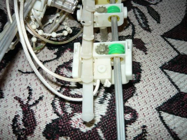

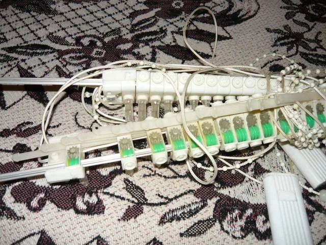

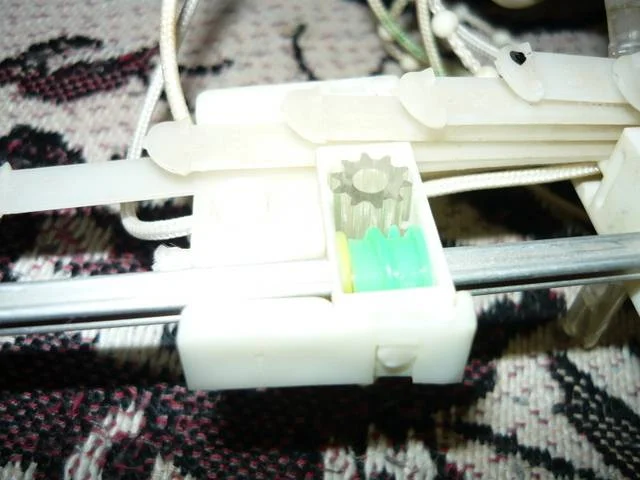

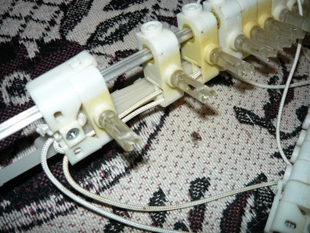

У меня валяется механизм от оконных жалюзи из него можно запросто придумать.
Жалюзи-штора, одним шнурком поворачивает жалюзи другим задвигается
Вот фотографии механизма.

Тут схема более простая. Все пластинки - п образные и за счет боковых частей шарнирно закреплены одна из частей, например, слева длинней, и к ним крепится рычаг, если его толкать жалюзи открываются, если потянуть закрываются. Надеюсь понятно описал.
