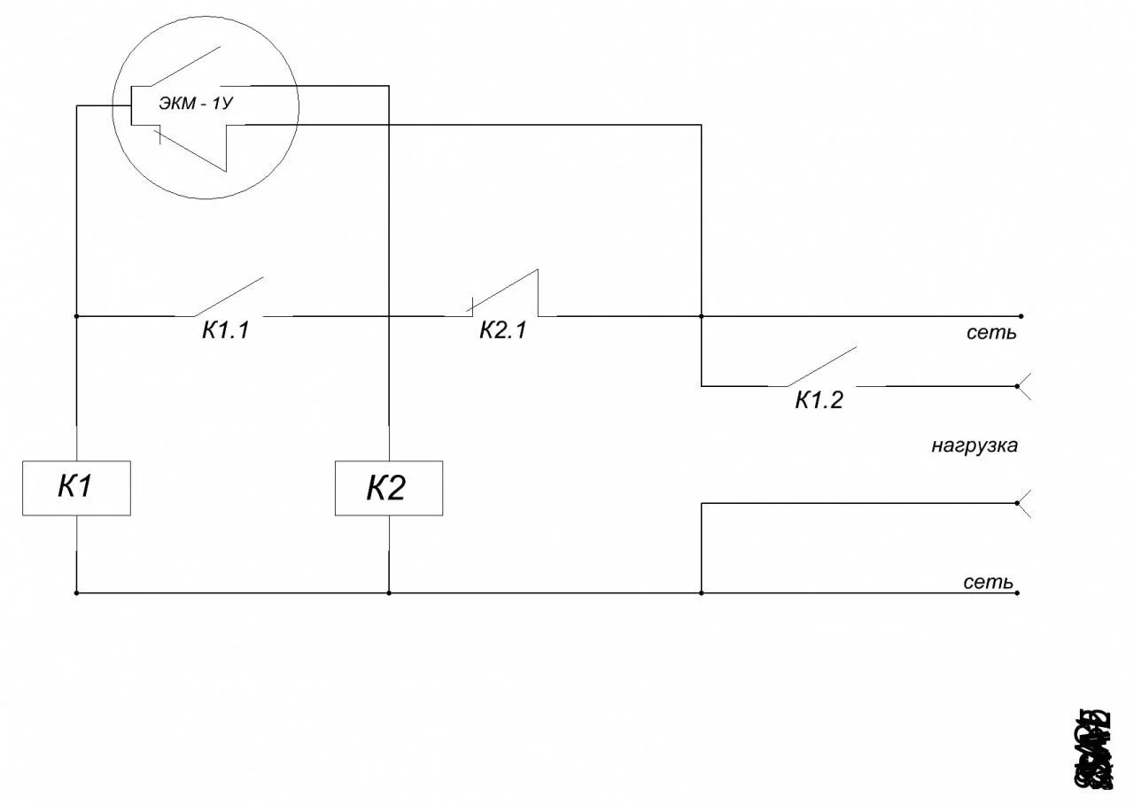

Добрый день. Помогите собрать автоматику для работы пневмокомпрессора. Имеем: мощный компрессор, манометр контактный ЭКМ-1У. Требуется собрать автоматику. Что посоветуете?
У нас другие контактные манометры ДМ2010, но смысл тот же. Я так понял есть компрессор, есть ресивер. Нужно автоматически поддерживать давление в ресивере.
Допустим от 4 до 6 атмосфер. в такой схемке нет проблем. Компрессор на 220В или?
Нужна схема контактной группы ЭКМ-1У ?... :)
я бы посоветовал использовать не контактный манометр, а пневмореле, манометр для контроля установить отдельно. желательно знать фазировку компрессора.
Компрессор 380В. Система рабочая, с ресивером. Стояла автоматика на этом манометре, от неё остался только манометр. Вот хочу восстановить. Действительно нужно поддерживать давление 5-7 атм. Схема ЭКМ-1У тоже пригодится. Спасибо.
Ау!!! Подкиньте идею интересную.
Подключение компрессора от холодильника на базе манометра ЭКМ - 1У
    7.5 KB · Просмотры: 21,601

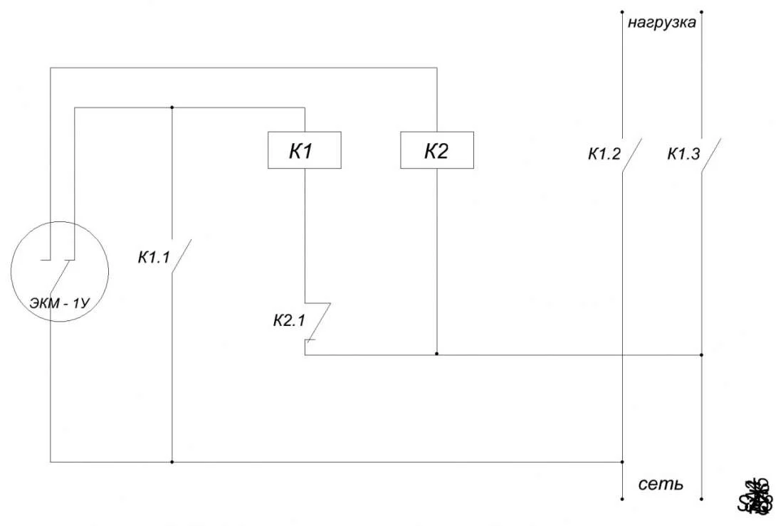

Пардон! :tehnari_ru_942: В предыдущем сообщении ошибка. Нужно вот так:
    17.4 KB · Просмотры: 22,194

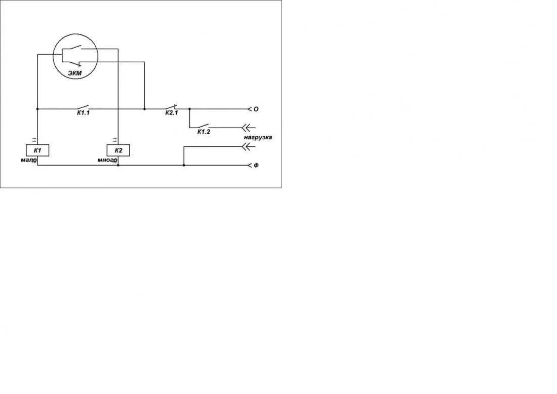

А вот еще один вариант подключения автоматики для компрессора на базе ЭКМ - 1У или ДМ 2005.
    11 KB · Просмотры: 15,523
Спасибо. Уже сделал как в 7 посте :)
