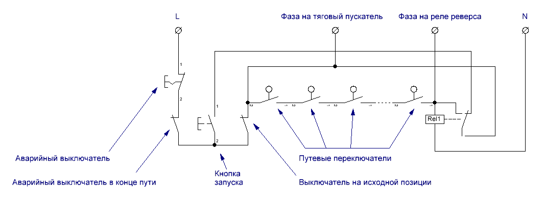

ваяйте. о таких переключателя я только что узнал от вас.:wo: они фиксируются в двух положениях, с ними может получиться и без логики.Сейчас, наваяю...
огромное спасибо. есть над чем подумать. пока мне непонятно как будет работать реверс? ведь на обратном ходу переключатели должны переключаться в другое положение. или я что то пропустил?
Да. Челнок-зацеп сначала их все по очереди переключает в одну сторону, а при движении назад - в другую.на обратном ходу переключатели должны переключаться в другое положение. или я что то пропустил?
понятно. вроде начинаю что-то понимать. rel 1 ставится на самоподхват и переключения переключателей на него не влияют. так?Да. Челнок-зацеп сначала их все по очереди переключает в одну сторону, а при движении назад - в другую.
Так. Пока челнок не доедет до концевика на исходной позиции и, разомкнув его, не обесточит всё.вроде начинаю что-то понимать. rel 1 ставится на самоподхват и переключения переключателей на него не влияют. так?
