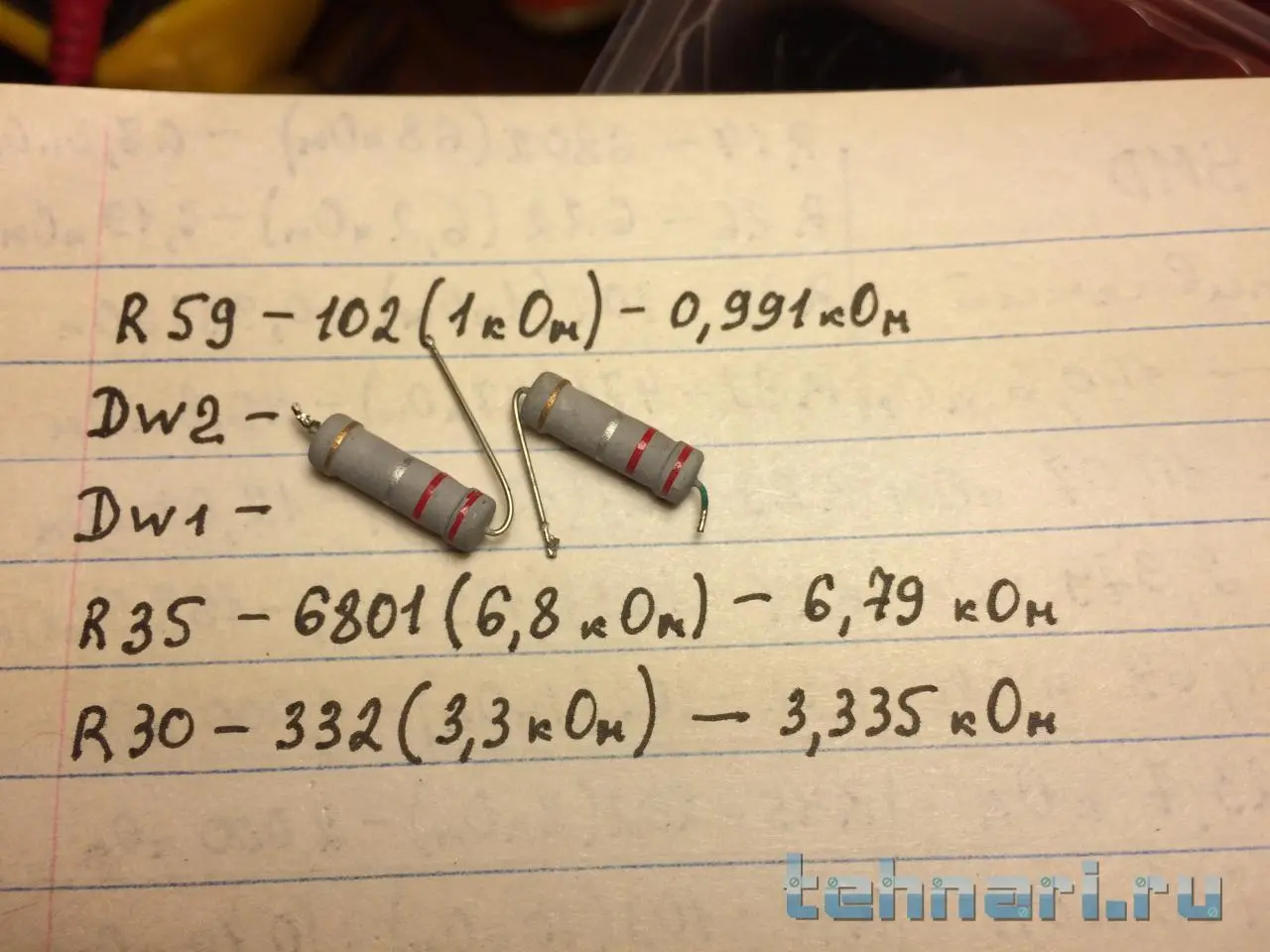

Демонтировал почти все резисторы. Замерил сопротивления. Перегоревших вроде больше нет. Не пойму что за детали с маркировкой DW1, DW2 - похоже на резисторы, но прибор в режиме замера сопротивления показывает OL mOm.

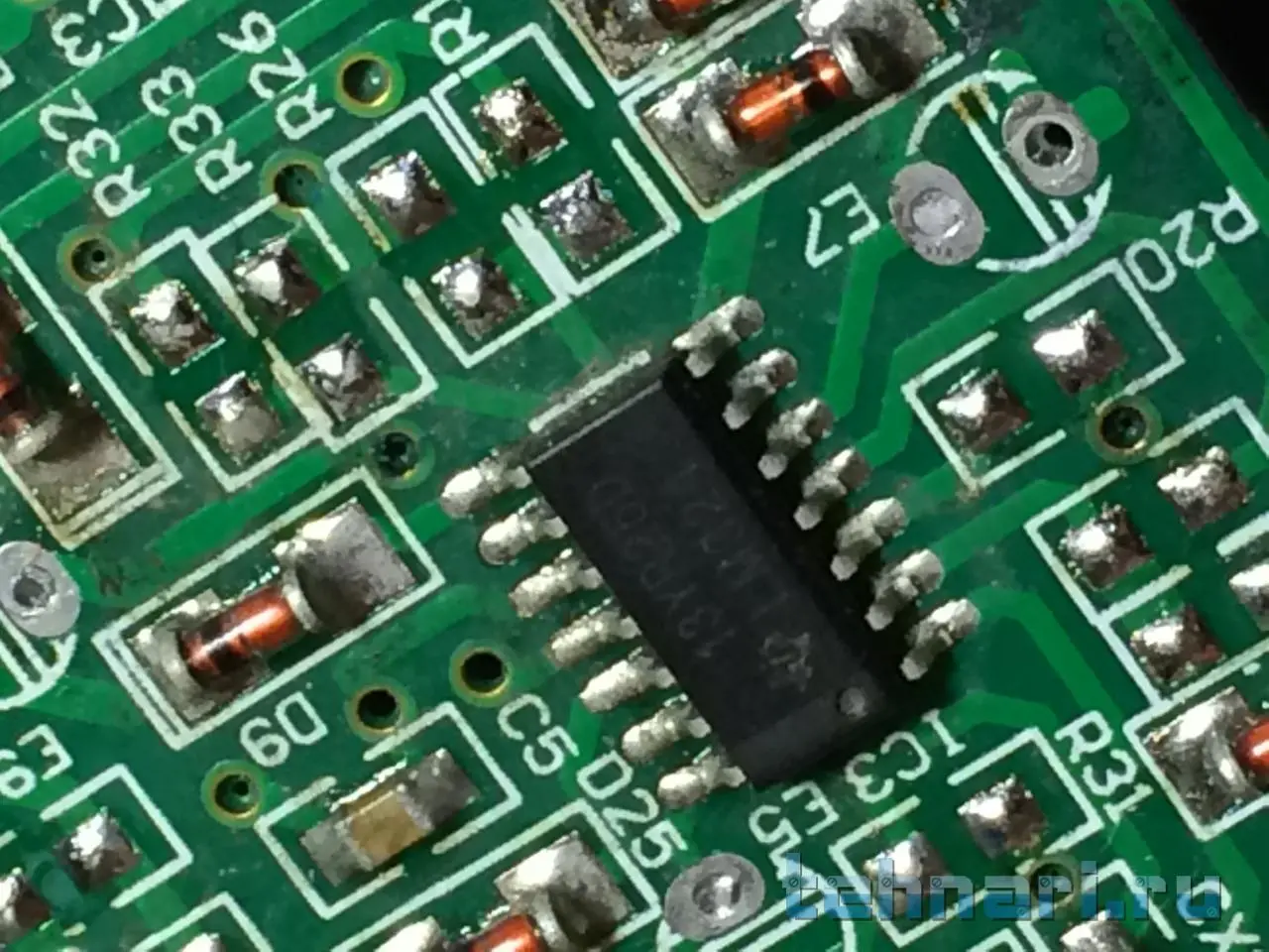

Выпаял остатки резисторов и ещё 6 транзисторов - неисправных нет.
    119.8 KB · Просмотры: 111
Самое интересное вот тут...
Дык, на вором и третьем фото, похоже в микросхемах дырки наличиствуют.
И мне стало интересно. Особенно после вот этого
Да Вы правы, повреждения видно без прибора...

А чего их диагностировать то? Менять, да и вся недолга! Копеечные микрухи, tl494, ka/sg3525, и lm324. Только вот кроме них ещё что-нибудь будет с подпалинами, мне кажется…
Кажись, начинается основное "веселье".
Надеюсь, технология выпайки многоножек вам известна? Если нет, читаем, изучаем.
