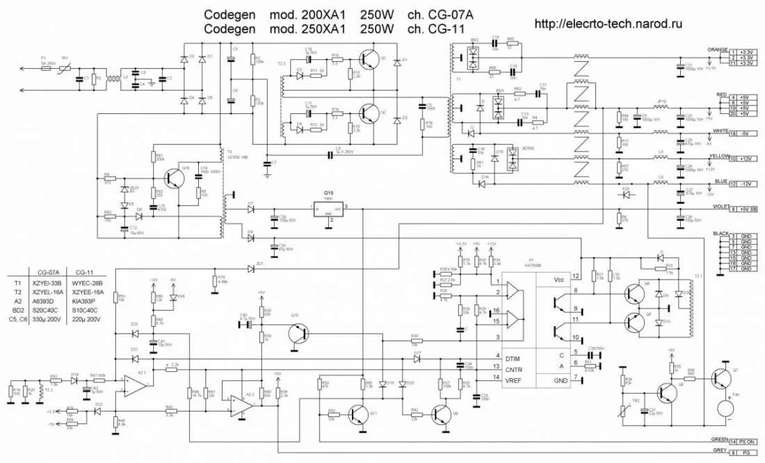

есть 12и вольтовый компрессор
купил надувной манеж и нужно качать его в доме
вот только проблема: потребляемый ток аж 15А
Вопрос:
это стартовое потребление тока или пиковое?
как сделать блок питания из подручных средств?
есть старые телеки, магнитофоны, АТ БП...
какие подойдут диоды? :tehnari_ru_837:

попробуй бп от компа все жёлтые провода в кучу все черные в кучу жёлтый плюс чёрный минус к ни и подключать компрессор . на красный и чёрный повесить лампу 12в . для включения соединить зелёный чёрным
всё нормально должно работать.

5 в линию без вмешательства в схему не выкинуть . лучше обрезать лишние провода чтоб не мешались и внутри корпуса на 5в посадить 12в лампу . и всё нормально будет .
-ЗЛОЙ-, это та же беда, что и у меня, только у меня автопылесос 12В 9А ... :)
Дело в том, что на БП компа написана пиковая (динамика) мощность, постоянно 12В 12А он не отдаст. Я включал от АТХ, пылесос работал, но не в полную мощность и БП грелся, кулер не спасал. Если только перемотать силовой трансформатор и всю мощность БП использовать под 12В. Сейчас перемотал трансформатор у электронного трансформатора (Tashibra) для галогенок 12В, 250Вт и буду пробовать на выход ставить диодную сборку Шоттки, но времени пока нет, может что получится. Я уже пробовал включать простой диодный мост, но мост греется, на таких частотах он не успевает переключатся, надо диоды Шотки ... :)

Если "мягкий" старт на ШИМе(АТ(Х) БП) сделать ещё помягше, то запустится не тыркаясь зашитой.
С схемой на TL494, ёмкость на 4-той ноге увеличить. И цепь мониторящую напряжения питания видоизменить или отключить. От конкретного блока зависит.
шим DBL494 (аналог)
емкость увеличить на сколько?
как отключить мониторящую цепь? :tehnari_ru_942:
ах да, второй БП на S494P
codegen 250XA
    63.4 KB · Просмотры: 1,552
Не фига какие жертвы, чтобы запитать один компрессор ... :)
Какие силовые транзисторы в генераторе и силовые электролиты ? ... :)
радиаторы мешают норм рассмотреть, но кажись 02N60P
кондеры 330uF/200V
