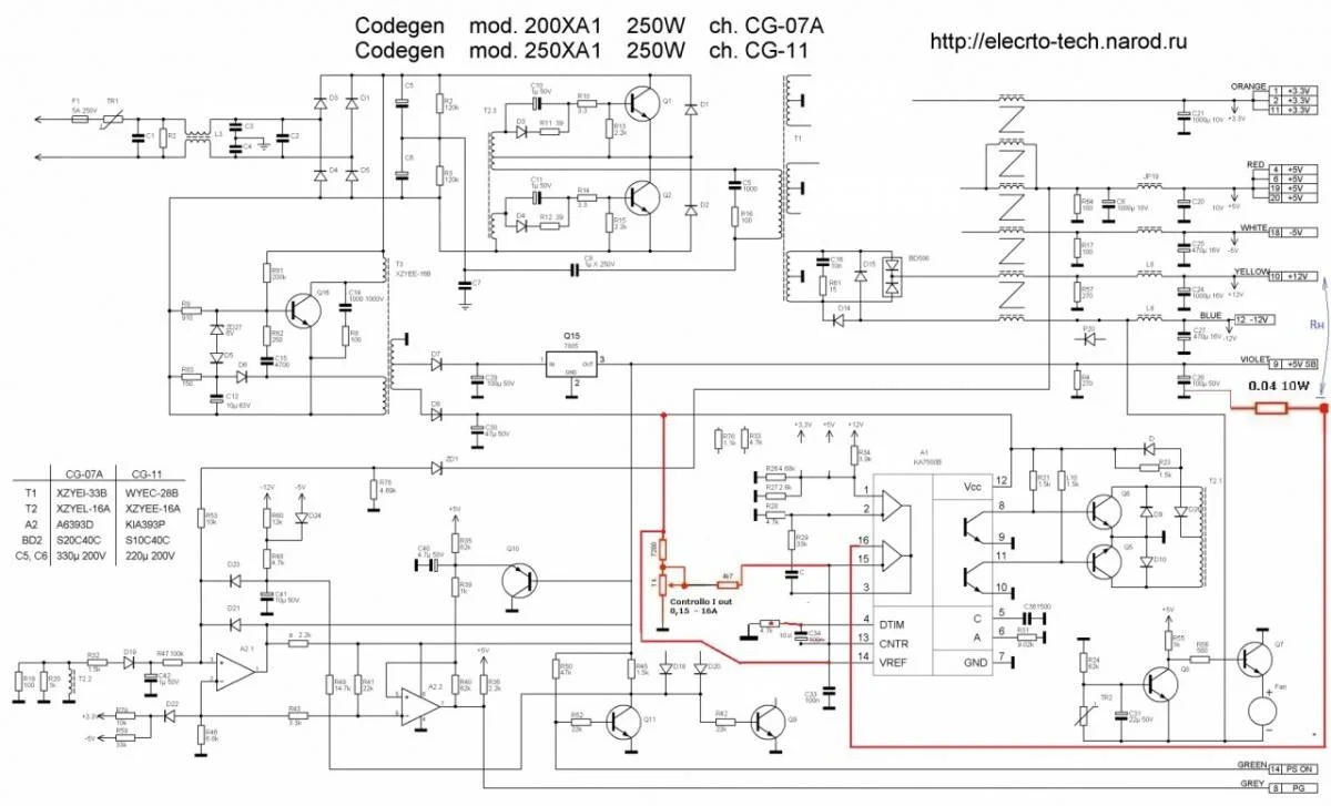

Просто интересная схема, поучительная. В генераторе прекрасно отработают транзисторы 13005, 13007, причем диоды параллельные коллектор-эмиттер не нужны будут. Стримерогасители как на первичке, как и на вторичке, что говорит о хорошем качестве питания ... :)
Выдергиваем bd2, bd3(и два мелких d возле него). Удаляем R76, R33.
Вокруг КА7500 режем, распаиваем согласно красным каракулям(датчик тока –кусок нихрома)
С34 увеличиваем до 5-10мкФ. Bd506 сборка из двух Шоттки? Блин…, подробно хотел, - грядки выдернули копать…

Забыл. - удалить соединение между 13 и 15 выв. МС.
