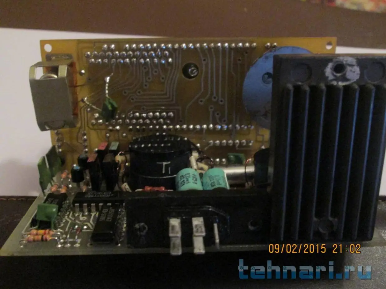

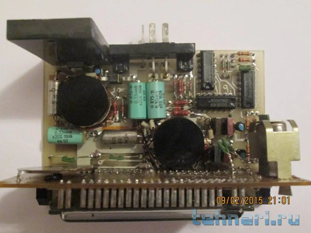

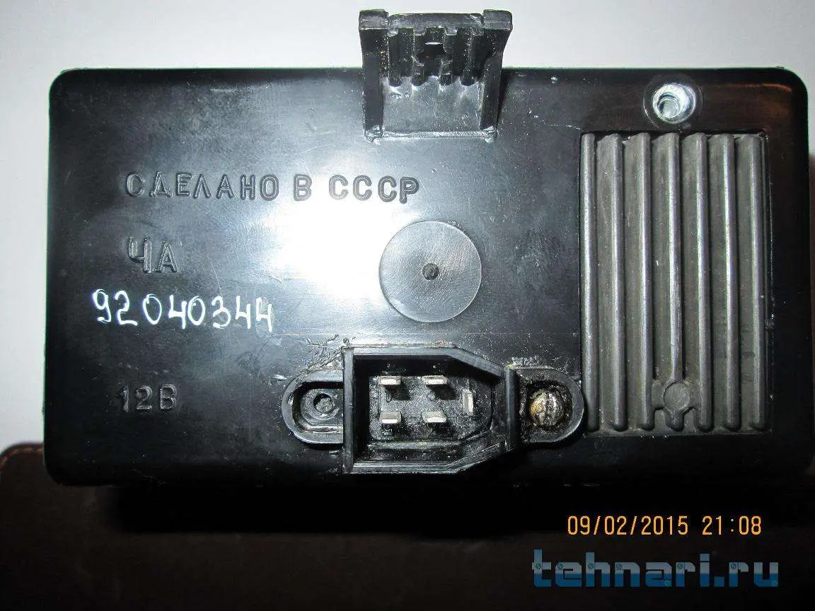

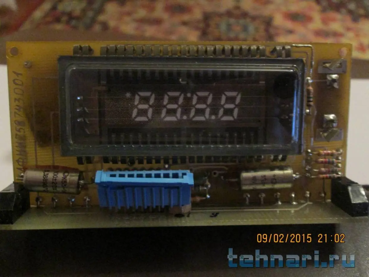

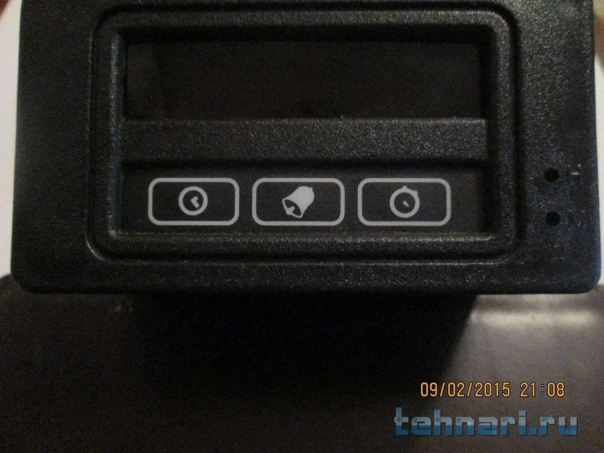

Уважаемы форумчане.
При раскопках в гараже найдены следующая вещичка (см фото)
Часы на авто, времен ссср.
Книжек, инструкций в "комплекте" нет. Есть четыре жилы провода оконченные разъемом.
Подскажите, по возможности, кто сталкивался как подключить сие чудо инженерии СССР.
П.С. в электронике так сказать не силен.

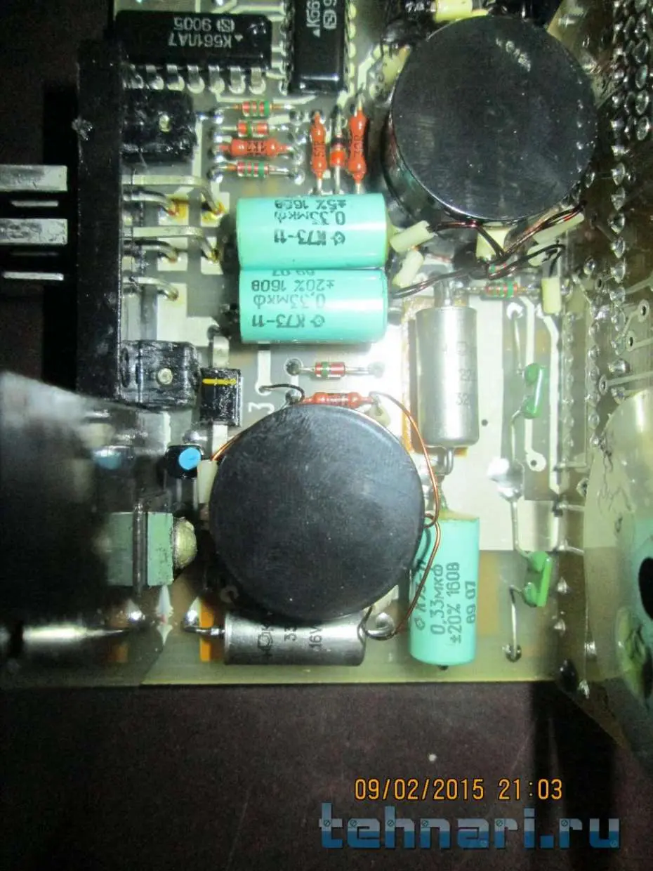

Для начала нужно найти жилу плюсового провода для запитки устройства. Тут нужно по плате смотреть какие разъему куда ведут.
К сож. по фото мало что можно разглядеть Можно по модели часов в Интернете посмотреть, возможно где то на радио форумах есть схемы

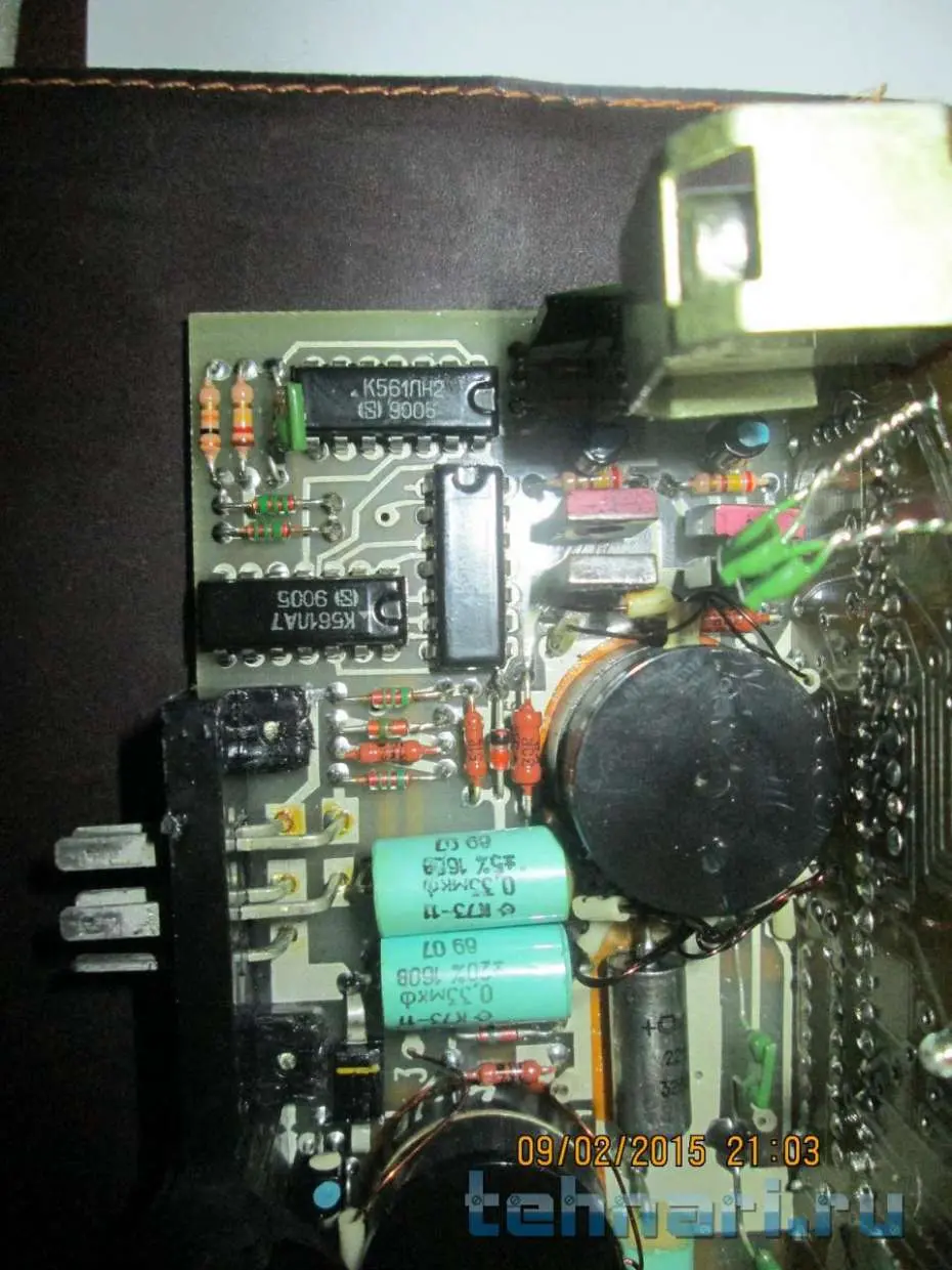

Для начала нужно посмотреть в даташитах на примененные микросхемы куда подводится их питание. Если мне не изменяет память, то для 561 серии 7-я нога "минус", 14-я "плюс" (нужно обязательно уточнить). Далее по плате смотреть куда идут проводники от этих ножек микросхем. Думаю, что минусовой вывод найдется быстро, а вот плюсовой посложнее, там может быть преобразователь питания (помнится на данный тип индикатора переменка нужна) или стабилизатор. А то и два плюсовых отдельных ввода может быть, как у магнитолы, от аккумулятора и от замка зажигания. Назначение остальных выводов можно только гадать. К сожалению, что-то более полезное могу сказать только подержав девайс в руках.....
Плюс подаётся на клемму, соединённую с анодом диода КД105 ( это та клемма, которая расположена вертикально).
Массу надо посмотреть по минусам электролитических конденсаторов.

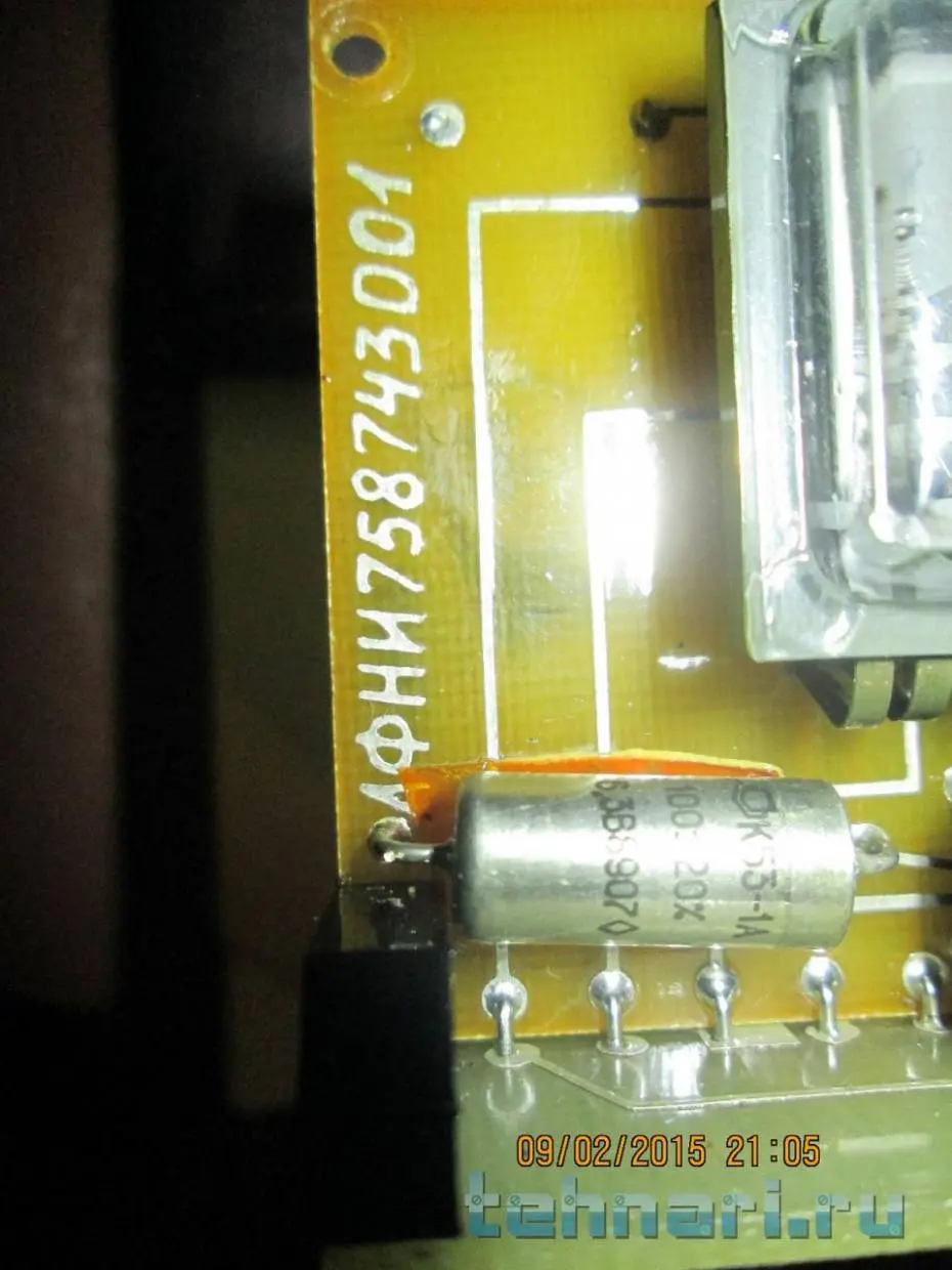

Сами часы собраны на К145ИК1901. Она расположена под люминесцентным индикатором. Для её питания нужно -27 Вольт, поэтому там есть преобразователь напряжения. Также, ещё один преобразователь сделан для получения напряжения
накала индикатора.
На 176-ой серии собрана "пищалка" будильника.
Можно в сети найти похожие схемы часов, собранные на 145ИК1901, и выудить ещё какую-нибудь информацию.

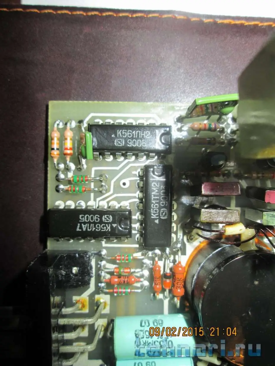

Абсолютно верно. Отсюда прослеживаем минус до разъема и определяем ногу минуса на разъеме.
Осталось выяснить назначение еще трех ног разъема и думаю что на них можно смело подавать плюс, одна из них заставит светиться индикатор (от замка зажигания) еще одна пригасит яркость индикатора при включении габаритов. Неплохо бы иметь фото участка платы с микросхемами К561 со стороны дорожек. Удачи.
Видел такую морду на часах то-ли в восьмёрке, то-ли в 2141.

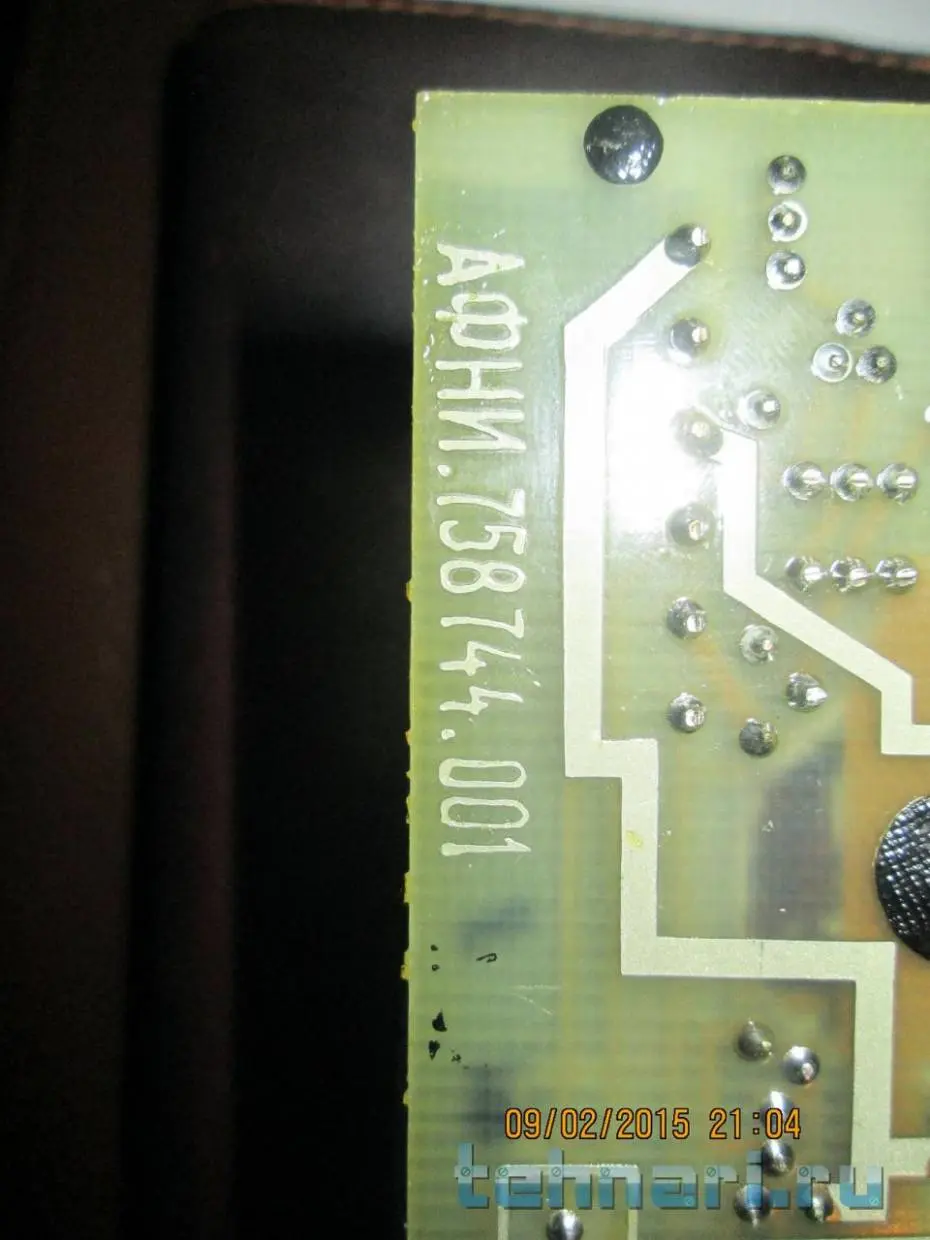

Фото платы в районе разъёма с другой стороны есть?
Пока видно, что с клеммой 1 соединён анод 105-ого. Вероятнее всего, как уже сказал sergeisam, это питание.
клеммы 4 и 5 соединены с анодами 510-ых. Сюда, вероятно, подключается зажигание (включение/выключение индикации) и габариты (приглушение яркости), как тоже уже сказал кочевник.
Что с клеммами 2 и 3, а также для уточнения остальных - надо фото обратной стороны луны платы.

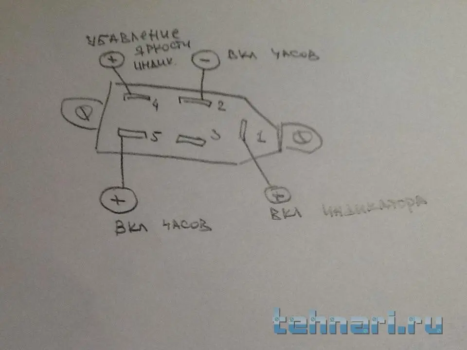

Как правильно заметили форумчане, все просто:
Темный провод "-" контакт (2) включение часов
Все светлые провода "+"
Контакт (5) вкл часов
Контакт (1) вкл индикации
Контакт (4) убавление яркости
