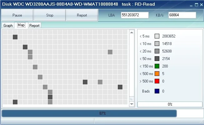

подключил напрямую к сата и вот результаты, мне коробочку сдать в магазин пока 14 дней не прошло или для юсб нормальна такая разница в показаниях?
а смарт у диска никак нельзя улучшить?

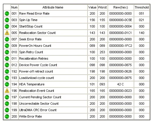

смарт вот

Ну вот и вывод - ушатанный параметр номер 5, и он потянул за собой еще один. Это последствия ваших манипуляций с чудо программой.
Скан не пойму в чем сделан и вся ли поляна?? Викторию и юзайте для скана с параметром "игнорировать бэд блоки". Если чувствуете разницу - коробку в мусорку или куда там.
Смарт можно поправить , но это зависит от модели носителя и наличия у вас инструментов. Забит 5 параметр почти под завязку, носитель не смотря на него может работать очень долго.
