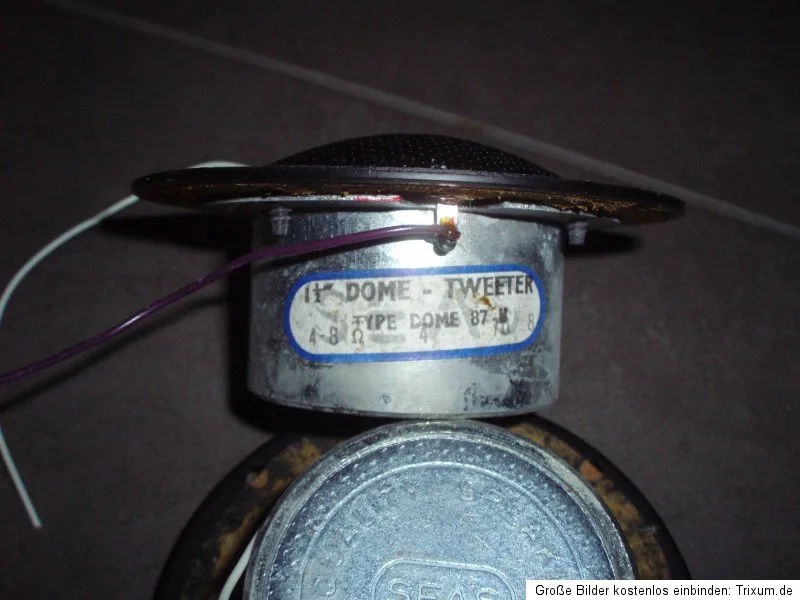

Появились колонки Bang&Olufsen Beovox 3000, двухполосная модификация.
Выяснилось, что ВЧ стоят не родные: Должны быть SEAS (не знаю какие), а стоят Vifa D27TG15-06 ссылка. (фото 1-оригинал; 2 и 3 - что стоит у меня)

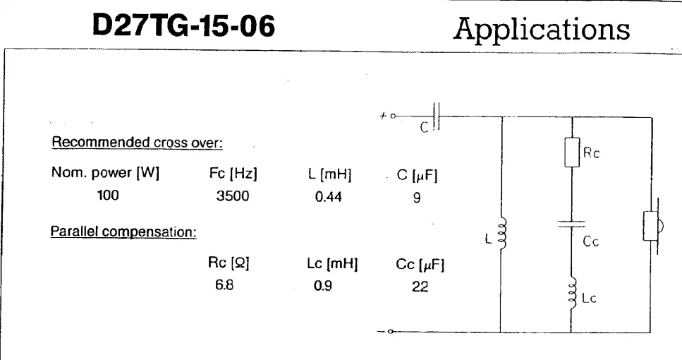

Что можно поменять в кроссовере для оптимизации звука? Или как его переделать? Может, для ВЧ звена использовать рекомендованную в даташите схему? (фото 6)

Сравни параметры пищалок (что было и то что стоит) И тогда уж видно будет, что делать и в какую сторону:) А по моему не принципиально!
Лдно, коли ВЧ много, то поставь шунт перед динамиком. Возьми переменный резистор 500ом-1ком и параллельно динамику подсоедини. Попробуй отрегулировать вч по вкусу, а потом замерь сопротивление и купи резистор, примерно такого же сопротивления (мощностью, пищалки).
Неужели никто неможет по фильтрам посоветовать? хотя бы сам принцип - как снизить уровень ВЧ, не меняя частоту среза?
Кажется, нашел, какие динамики должны быть в оригинале.
Seas 1 1/2" Dome 87
