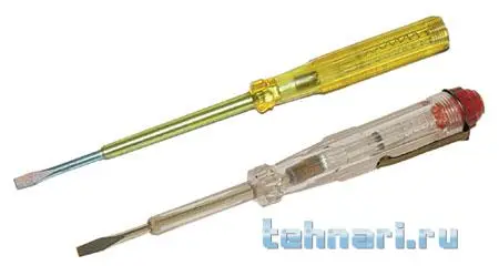

эта отвертка так же раегирует и на обычного человека, вы простую, индикаторную, на неонке продемонстрируйте..
Может и косячная отвертка, у меня других индикаторных нет. На неонке, это какая?

Не, это несерьёзно!
Я почти такую же отвертку использую для поиска скрытой проводки. Ясен пень, что если прикоснуться к её жалу рукой, она начнет светится и пищать. Для справки, чтобы зажечь неоновую лампочку ИНС-1, нужна разность потенциалов 50-70 В. Вот это уже серьёзно. Аналогичную лампочку используют медики для индикации работы аппарата УВЧ.
И еще, вот СанПиНы на ЭМИ, изучайте. Ваши 18 мкТл - в пределах нормального фона. Кстати, в конце перечислены методика измерения и приборы, предназначенные для измерения ЭМИ. Вот их и нужно использовать.
