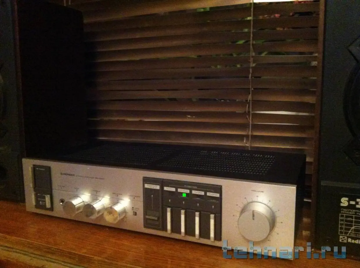

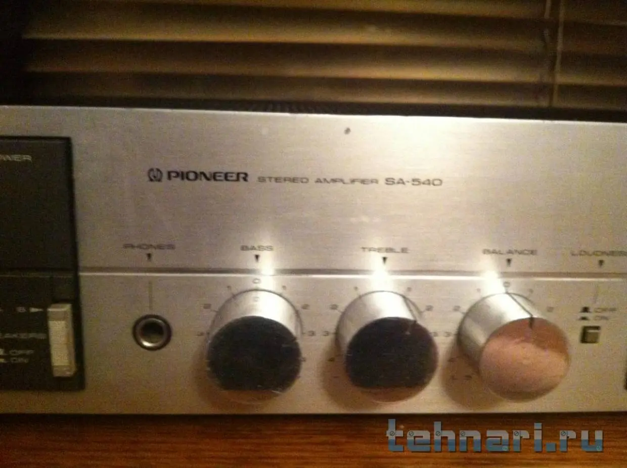

Вчера купил усилитель Pioneer sa-540.Пришёл домой,слушал музыку было всё нормально.Потом решил его разобрать и увидел в корпусе кучу пыли.Прочистил внутренности,отмыл корпус и после сборки обнаружилась проблема.Примерно через 10-15 минут проигрывания,когда касаюсь лицевой панели или металлических кнопок,проскакивает искра,бьётся током.Не знаю что делать.Может подскажите как можно исправить??За ранее спасибо.

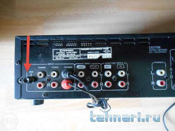

заземлить, для начала.
заземлить можно, но проблему это не решит

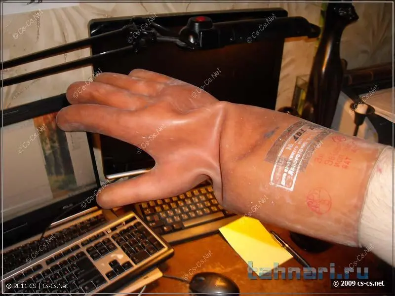

А ещё можно использовать резиновые перчатки. tehno001

а как по мне так нужно быть проще. проверить изоляцию в усилителе(будь то проводники,конденсаторы,чтобы корпусом не касались ничего) и заземлить усь. и будет всё отлично.
