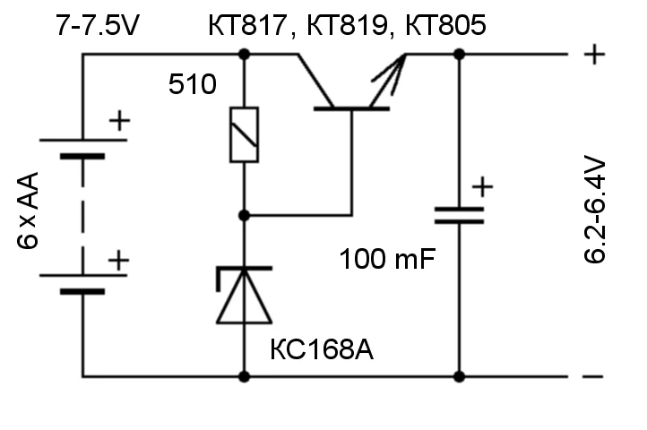

Почему нельзя? Можно и 6-ть аккумуляторов ... :)
P.S. Смысл тем тот же самый, только напряжение в два раза больше ... http://www.tehnari.ru/f188/t87574/index2.html#post898466 ... :)
Спасибо, большое. А мне н/о 6.5 В на выходе. Для этого н/о подстраивать резистор "510" или стабилитрон заменить? "510" - это Омы?
До какого напряжения могут упасть уккум-ы, чтоб на выходе этой схемы пропало 6.5 В ?
Я правильно понимаю, что в диапазоне от полностью заряженных до разряженных, схема всё равно б/т давать 6.5В ?
Сейчас я пользую напрямую 5 аккум-ов. Даст ли мне эта схема помимо чётких 6.5В дополнительный срок съёмки?

Эти цифры говорят, что фотоаппарат потребляет нехилый ток, раз подсаживает напряжение батареи на 0,6 вольта. На обычном линейном стабилизаторе часть энергии батарей бесполезно теряется, превращаясь в тепло на регулирующем элементе стабилизатора. Чем больше потребляемый ток, тем больше потери :(
Напряжение на входе линейного стабилизатора должно как минимум на 1 вольт (а то и больше) превышать напряжение на выходе. С линейным стабилизатором Вам потребуется батарея с минимальным напряжением 7,5 вольта для получения на выходе 6,5 В. И ничего не поделаешь - падение напряжения на переходе регулирующего транзистора... и стабилитрон должен чем то питаться, чтобы выдавать стабильное образцовое напряжение...
Боюсь, Вам потребуется импульсный стабилизатор напряжения. Такие умеют "делать" из какого угодно входного напряжения строго требуемое, даже если входное напряжение ниже выходного. Практически не расходуют энергию батарей зря, не превращают ее в тепло. Но, у ИСН есть один недостаток, они значительно сложнее линейных стабилизаторов.
Да, вы правы (или, м/о на "ты" - не нравится мне эта Петровская затей: дикому западу подражать?), он большой ток "кушает" до 2.5А в процессе своей работы - согласно замерам одного польз-ля.

Ясно. А сколько он по деньгам (элментов) выйдет, примерно? И насколько громоздкий он б/т?
Не намного дороже линейного стабилизатора. Одна микросхема, полевой транзистор и дроссель небольших денег стоят.
Также, я хочу сделать БП с выходными параметрами стабилизированные 6.5В 3А, нет ссылки на такую схему?
К сожалению я сам в импульсных преобразователях не очень хорошо разбираюсь, делал только по готовым схемам на другие напряжения. Посоветовать что-то для данного конкретного случая не могу, боюсь ошибиться и тебя ввести в заблуждение.
