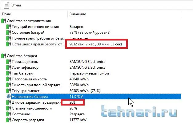

Разве она показывает износ батарей?
Вы не поверите - показывает.
На самом деле износ батареи рассчитывается её встроенным микроконтроллером, а программа только считывает с него данные.
Гарантийный срок на АКБ - 1 год. Прошу не путать со сроком её реальной службы, который зависит от многих факторов. Реально он составляет от 3 до 10 лет. В последних моделях Асуса попадались такие АКБ, которые отрабатывали этот самый год и быстренько дохли. При чём, это не только МК сообщал об износе, но и я сам в этом убедился, вскрыв одну такую батарею. Для меня остаётся загадкой как этого удалось достичь.
