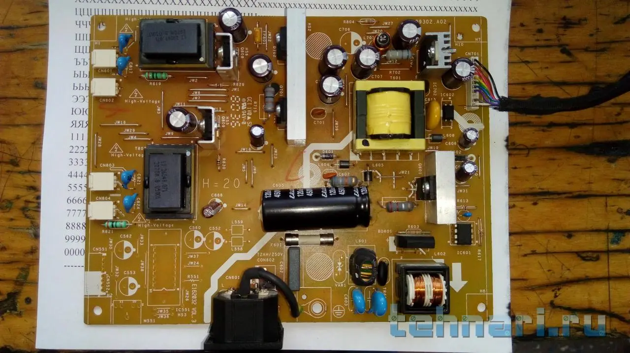

Здрасте Вам! Имеется вышеуказанный монитор со сгоревшим контактом на силовом кабеле и соответственно разъеме (если смотреть на гнездо так, чтобы средний контакт имел положение выше других, то это будет правый контакт, сзади разъема имеет обозначение "N"). Поменял разъем - моник стал включаться - уже приятно, но при подключении к компу по началу шла загрузка Windows (правда фон был не черный, а коричневый), но не доходя даже до приветствия писал "Кабель не подключен" :lamo: (на Английском конечно же), а в последствии стал писать сразу же, т.е. сразу при подключении моника к системнику. Я в электронике не силен, поэтому прошу помощи у Вас, может кто подскажет - куда копать... И да, на плате был "беременный" конденсатор 330 Мкф, 35 В, 105°С, пошел в юный техник, там оказался 330 Мкф, 25 В, 105°С и 330 Мкф, 100 В, 105°С, выбор пал на последний (может ли из-за него?) Буду рад любым вариантам решения данной проблемы! Заранее благодарю!
Нет смысла дальше тавокаться с этим моном. В ближайшем будущем у него сдохнут лампы подсветки. Идите уже в магазин за новым.
Конечно спасибо, совет дельный, но... Все приходит с опытом... Хочу что бы это был мой первый (в этой сфере) и желательно удачный опыт!
А-а-а... Ну тогда да, есть смысл тавокаться. :)
Лампы на этот мон стоят 200-250 руб, а надо их 4 шт. Дальше продолжать?
P.s. Чтобы опыт был удачным, нужно обзавестись общими знаниями в области электроники и специальными навыками применительно к ремонту, а уж потом хвататься за паяльник.
