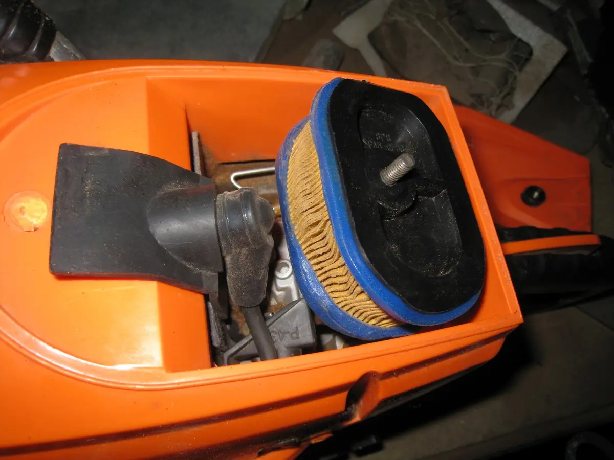

Случился у меня тут эдакий конфуз, в прошлом году приобрёл себе пилу Patriot Garden 4518:
В общем всё отлично, никаких нареканий нет (тьфу-тьфу-тьфу) но вот беда, у меня на ней стоит "бумажный" воздушный фильтр:
По паспорту воздухан стоять должен с нейлоновым обслуживаемым фильтром (внутри коробки "борода" из лески):
Все магазины излазил таких как у меня фильтров нет, продавцы разводят руками... Облазил так же различные интернет-магазины и результата так же ноль...
После длительных поисков и штудирования различных сайтов, понял одну вещь, пил 4518 есть два вида, одна как у меня а другая вот такая:
Вот в ней то судя по всему и стоит нейлоновый фильтр изучив различные фотографии пришёл к выводу что без переделки воздушного патрубка мне этот нейлоновый фильтр не поставить, а значит нужно искать фильтр на свою, либо оригинальный (что очень маловероятно, даже на оф. сайте нет даже намёка на "бумагу"), либо подбирать с чего-то другого, подходящий...
И вот собственно вопрос: мужики, может видели (или у вас стоит такой) подобный фильтр в пиле/газонокосилке/помпе/генераторе или еще в каком аппарате? Моему уже конец приходит, продувка не помогает, бензин жрать не хуже "Дружбы" стала - литр на куб дров...

Ген, думал об этом уже, но всё ж не выход это (как временное решение согласен подойдёт) но ведь должны же быть эти фильтра в продаже... Ибо например в лесу, не будешь ведь через каждые 3-5 часов расклеивать-склеивать фильтр....
Мужики, а у кого нибудь из вас есть пила 4518/4520/5220 с нейлоновым фильтром? Мне бы детальнее глянуть на колено карбюратора (под фильтром) может там особо переделывать не придётся, если взять пластиковый фильтр...
Ген, в том то и дело что вариантов нет... Даже по паспорту и руководству у меня написано что мол фильтр для очистки промойте в мыльной воде:
Да и фильтр как раз тот самый нейлоновый (в руководстве на всех фото пила 4518 с круглой стартерной крышкой) такое ощущение, что моя это рестайлинговая модель, т.к. в описании именно моей пилы указано что у нее повышен рабочий ресурс двигателя (именно фильтром и могли продлить жизнь, понятно что бумажный фильтрует на порядок лучше), но вот с фильтрами что-то намутили, ибо в продаже оных нема... tehno015 Я понимаю что нейлоновый хуже, ну а что поделать... Я летом стабильно кубов 40-50 дров делаю (т.е. пила работает основательно, а не раз в год сучок спилить в саду) по этому нужно либо несколько (штуки 3 как минимум) бумажных с собой в лесу постоянно, либо обслуживаемый фильтр...tehno036
Похоже что так и есть.
Так бывает? Или это я отвык? ;):D
Серьезно. Иногда помогаю в этом деле приятелю (он пилит а я охочусь) и хорошо представляю эту работу.
Ну уж нет, Василий, убьешь пилу. Что тебе, с твоими-то руками, стоит склепать-спаять-склеить пяток запасных?
Ген серьёзнее некуда, в местных магазинах уже дошло до того, что я только захожу в магазин, мужики с ходу говорят: "Нет" т.е. уже знают за чем я пришёл :D В интернете тоже ничего не нашёл, есть только тот самый нейлон, в одном магазине нашёл, а о бумаге вообще ни намёка...
Ген так для того чтоб сделать запас, надо для начала прикупить несколько, чтоб потом их "оперировать" tehno015
Этот что сейчас стоит завтра буду потрошить, заскочу в автомагазин возьму фильтр от классики, вырежу с него "гармошку" но в любом случае с одним фильтром это не серьёзно...tehnobanka
Удачи.
Конечно. Уверен что здесь нашел бы, однако нет никакой гарантии что он дойдет до тебя (брату в Краснодарск. край перестал слать, половина не доходит) да и цены у вашей почты.. uzhos:(

облазил я сегодня кучу магазинов где продают бензопилы, и в двух мастерских по ремонту пил был.
ни то что точно таких, нет вообще никаких фильтров.
так кажется что владельцы этих пил не в курсе что фильтры нужно менять, или же сами пилы выходят из строя до прихода времени смены фильтров.
то есть если бы люди спрашивали фильтры, то их я думаю завозили бы в магазины.
Я давно уже по выходным, совершаю такие походы как на работу :D
Просто вообще некий "стандарт" фильтр либо поролон либо нейлоновая леска, т.е. обслуживаемые фильтра, ну поролоновые еще меняются (валом на рынках их) а вот нейлоновый "вечный". А у меня же рестайлинговая (в первых 4518 как раз нейлон и стоит) с повышенным моторесурсом, фильтр на порядок лучше фильтрует. Сейчас мониторю сайт производителя, появляются новые модели пил, и у всех практически крышки верхние идентичны моей, т.е. фильтра скорее всего бумажные, надеюсь появятся в продаже.....
Нейлоновый это коробка а внутри "борода" из лески, (помнишь как на масляных фильтрах в авто/мотоциклах, или в сухих на мопедах было) :)
не нашел я что то на их сайте фильтров.
и регистрация продукта не работает.
не связывался с ними по емаил, что бы задать вопрос, где можно купить фильтр к этой модели?
Ага, если не наоборот. Зачастую, бывает кривая посадка по уплотнителю, ввиду попорукости производителя. И сосёт пыль, убивая ЦПГ.
У меня тоже какой-то «Патриот». Не заглядывал, не в курсе, что за фильтр. Правда пользовался раз десяток, может куб напилил. В основном зимой, пыли нет, и опилки крупные.
