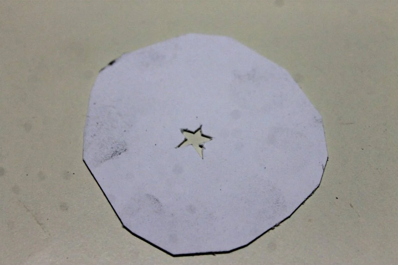

Далее из картонки вырезается маска с отверстием в виде звёздочки.

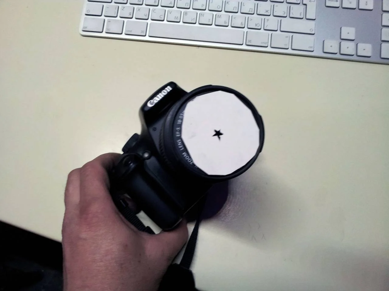

И получившуюся маску надо расположить перед объективом.
Вот что получается.
Все удалённые светящиеся объекты, которые не попадают в диапазон глубины резкости, становятся в форме звёздочек. Тут ещё следует отметить, что снимать надо с максимально открытой диафрагмой. Отрицательным моментом является то, что кадры затемняются по углам, но с этим можно бороться с помощью кадрирования. Отверстие не обязательно делать в виде звёздочек, можно любую произвольную форму.

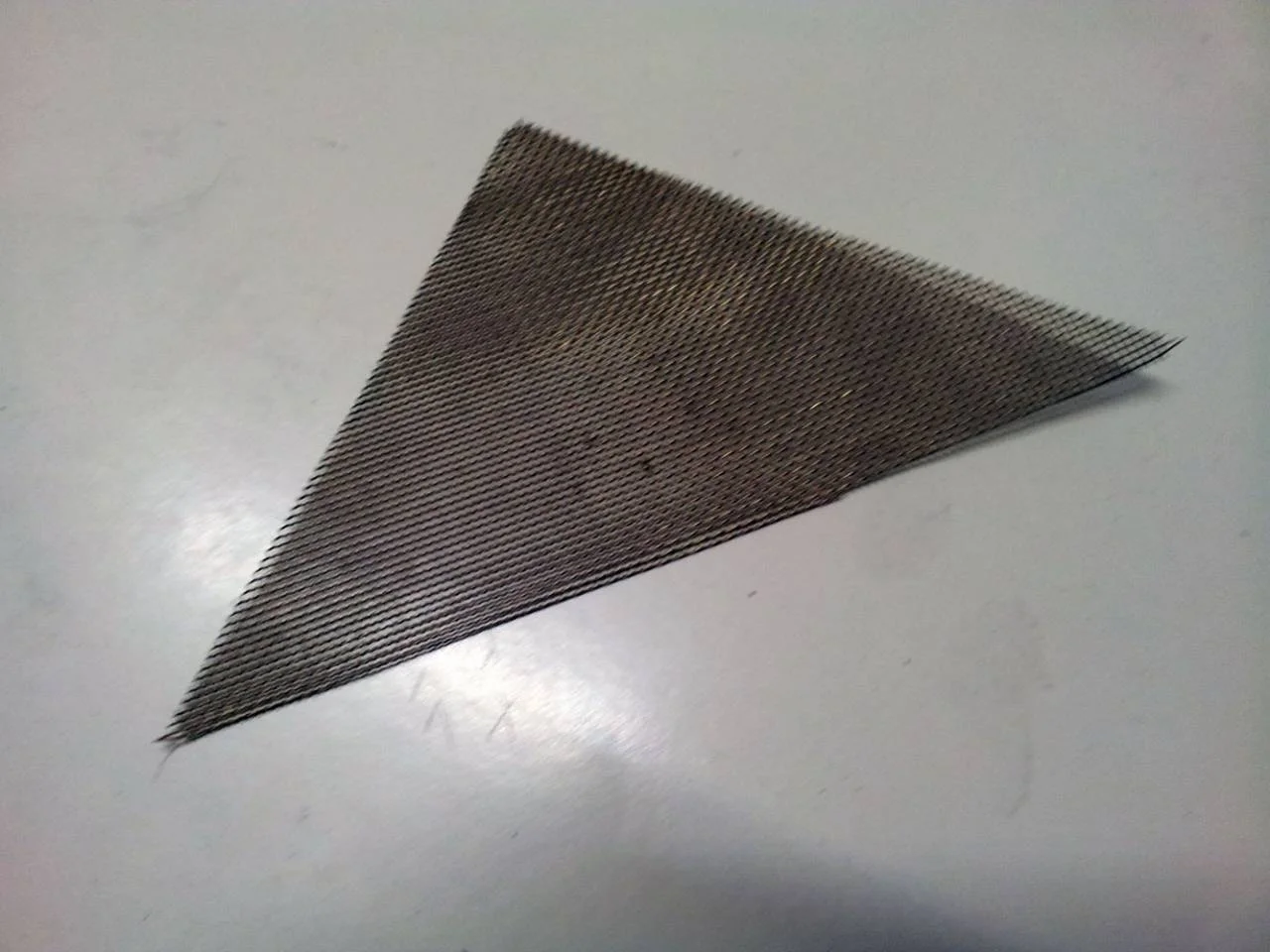

Можно ещё разместить перед объективом металлическую сетку, к примеру такую.
В этом случае снимок будет выглядеть так.
Тут минусом будет общее размытие и приглушение общей контрастности, снимок станет "мягким", но без затемнения углов.
