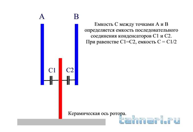

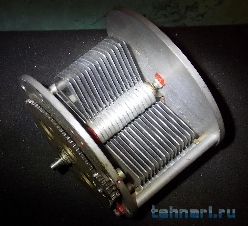

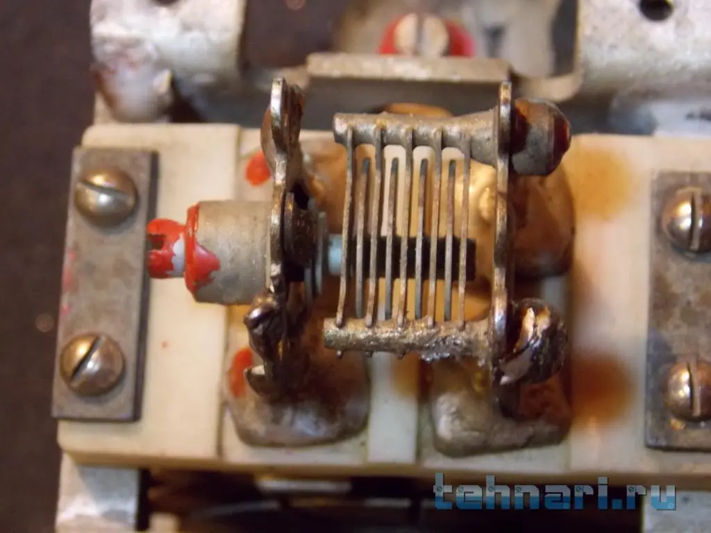

если обкладки статора соединены между собой: тогда ёмкость конденсатора, образованного пластиной ротора и пластинами статора, меняется от 0 до 2С.
А если обкладки статора разделены и каждая используется как отдельная обкладка, то емкость меняется от ~0 до С/2- при условии что пластины ротора соединены все между собой.
Нет. Ёмкость вообще не меняется. Мне казалось, что я это убедительно показал выше. Если не согласны - укажите ошибку в моём доказательстве.
Я не знаю как вы там считаете, но то что она меняется я ещё проверил на практике 30 лет назад устанавливая такие конденсаторы в самодельную радиоаппаратуру. И даже таким же способом можно было подключать и переменники с бытовой техники. Или возможно мы где то недопонимаем друг друга.
Так посмотрите. Рассуждения на сугубо школьном уровне.
Я исходил из представленной Сергеем упрощенной эквивалентной схемы. Как и по какой схеме включали конденсатор Вы, я просто не в курсе.
Просто- необязательно плохо.Это практика и она работает 100%. А... наверное не учли того момента- в моём случае роторные пластины надо соединять вместе, если их не соеденить ёмкости вообще не будет. Как там у Сергея, появится расскажет.
Разумеется, кто бы спорил.
А... наверное не учли того момента- в моём случае роторные пластины надо соединять вместе, если их не соединить, ёмкости вообще не будет.
Ну... да, на схеме Сергея это просто центральная пластина, которая вводится в зазор между обкладками ротора и выводится из него.
Вообще, во избежание всяких цепляний к мелочам, отмечу, что в моём рассуждении предполагается, что толщина пластин ротора - нулевая. Если же она соизмерима с величиной зазора, то некоторое изменение ёмкости всё-таки возникнет при введении ротора и выведении его же. Тогда если при введенной пластине ротора ёмкость между обкладками статора составит С/2, то при выведенной - величину несколько меньшую. Насколько меньшую? А это уже зависит от геометрии системы. Кстати, Коля тоже отметил этот момент.

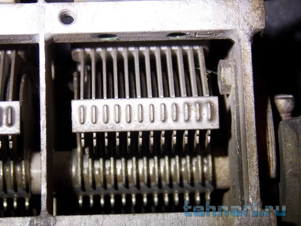

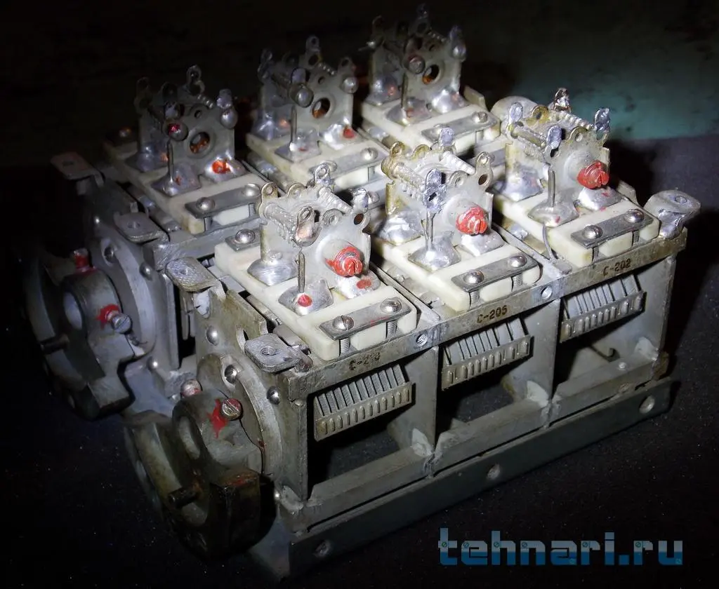

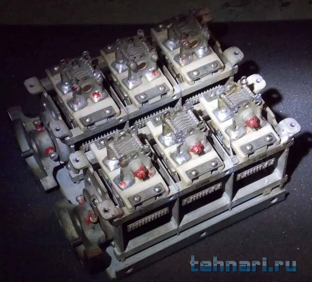

Теперь по "нашим баранам", т.е. обсуждаемому блоку конденсаторов.

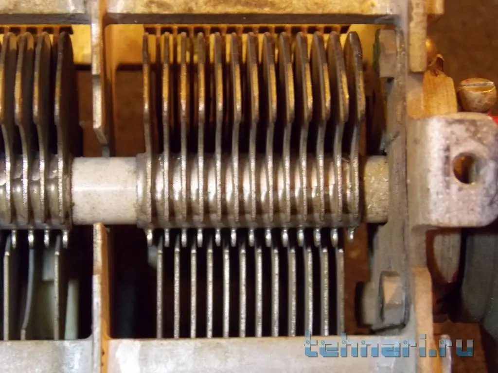

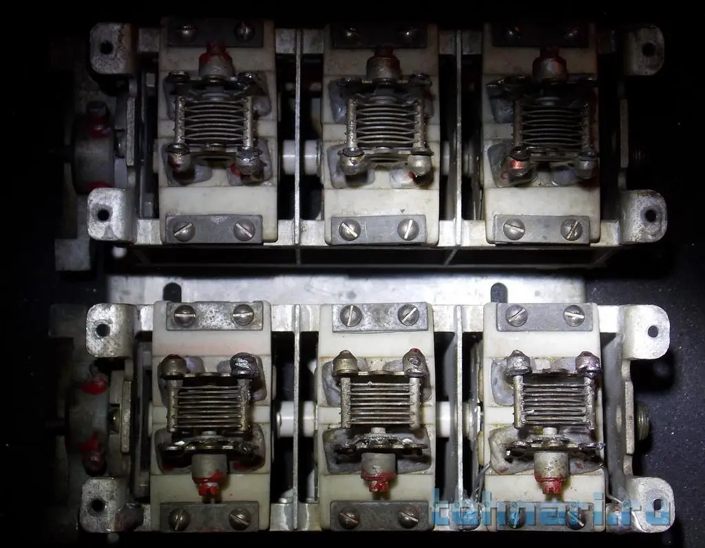

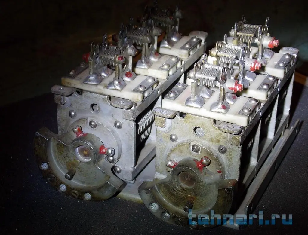

Вроде удалось выяснить, что это от УКВ-станции где-то на 430 МГц.
Разобрать до конца не удалось, поскольку все запаяно намертво.

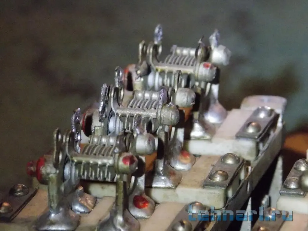

Блоки подстроечных конденсаторов не позволяли визуально понять конструкцию соединения секций. Кроме того, до меня там кто-то уже полазил и сделал "незаметные" соединения с корпусом.
Это меня и сбило с толку.
В итоге, блок конденсаторов оказался куда чудесатее, чем можно было предположить.

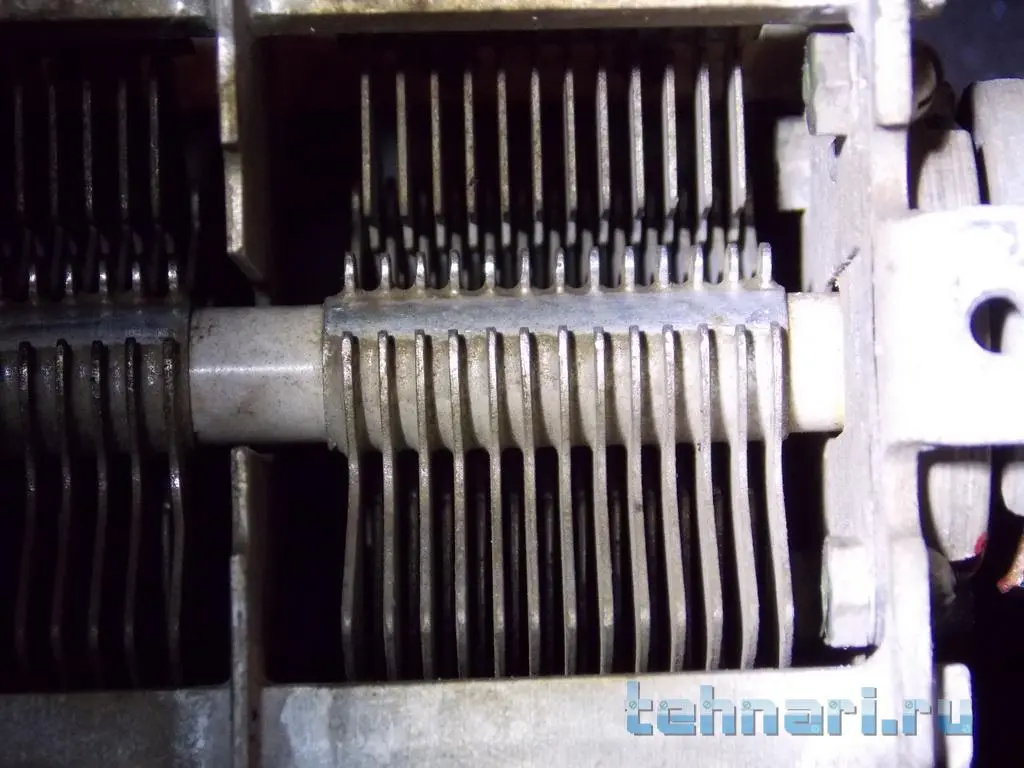

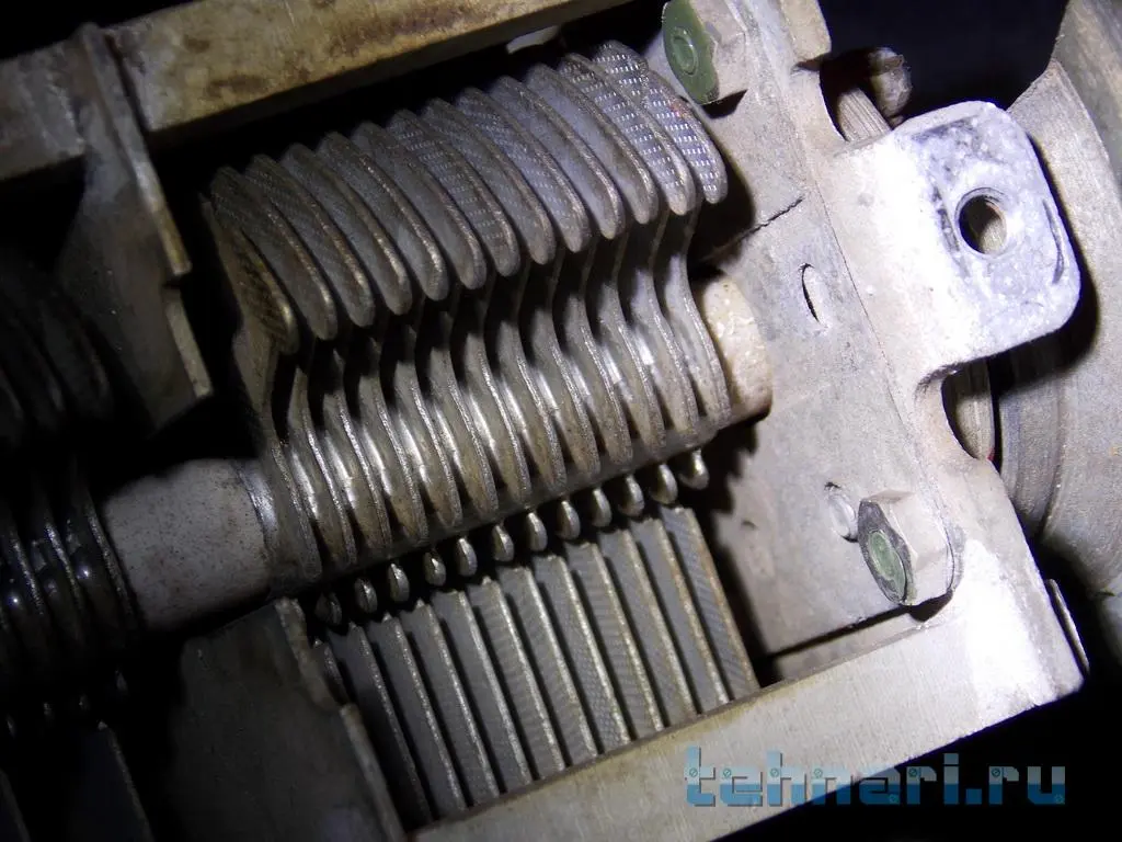

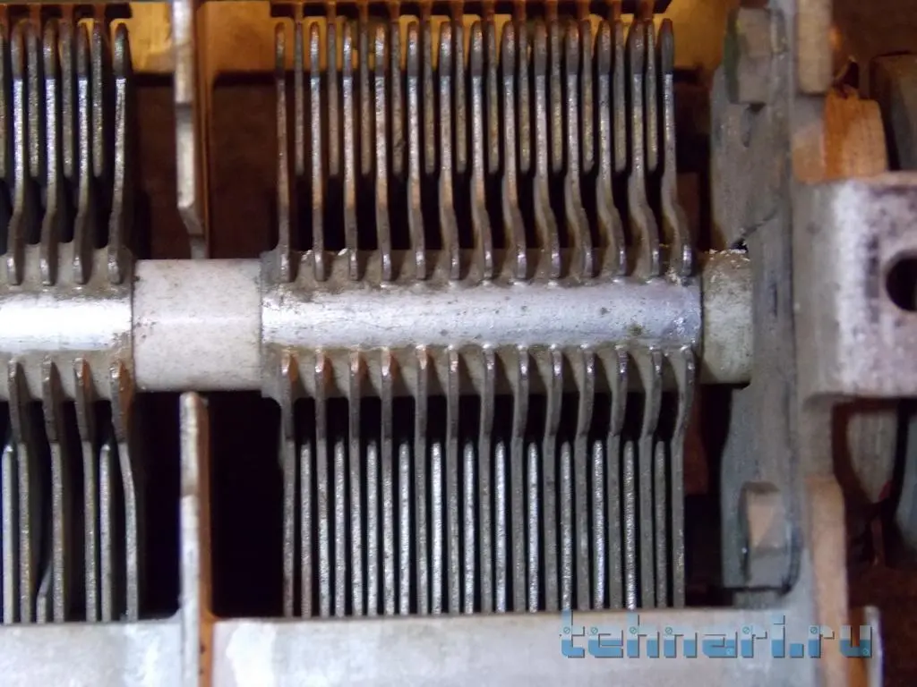

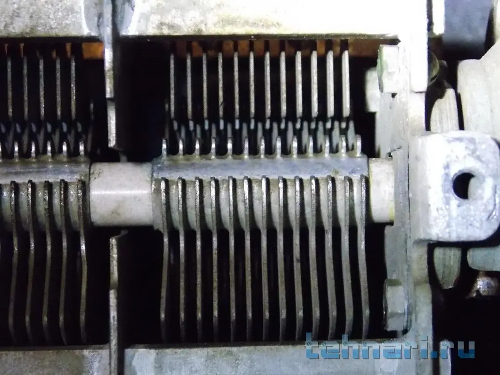

Секции - разные.
Две секции оказались разрезными по радиусу с диапазоном 10..50 пФ.
Причем левые и правые части секций имеют разное число пластин и часть из них некруглые :) Это означает разную зависимость емкости от поворотов влево или впреао.
Третья секция оказалась с целыми половинками статора, но разделенными на две части и емкостная связь через пластины ротора.
Емкость изменяется до 10 пФ.
И в том и другом случае, эффективный угол +/- 90 град.
Зависимость емкости от угла поворота снял, выкладывать не буду - и так понятно, что от 10 пФ до 50 пФ, но с разной зависимостью при поворотах налево или направо.
P.S.
Все подстроечники были выведены в ноль, дабы не мешались, найденные соединительные провода - откушены.
В общем, какой-то "крокодил".
Для моей задачи не очень подходит.
Я действительно с таким не встречался, отсюда и повышенный интерес.
Этот "крокодил", похоже, был сделан специально под какую-то серию радиостанций.
