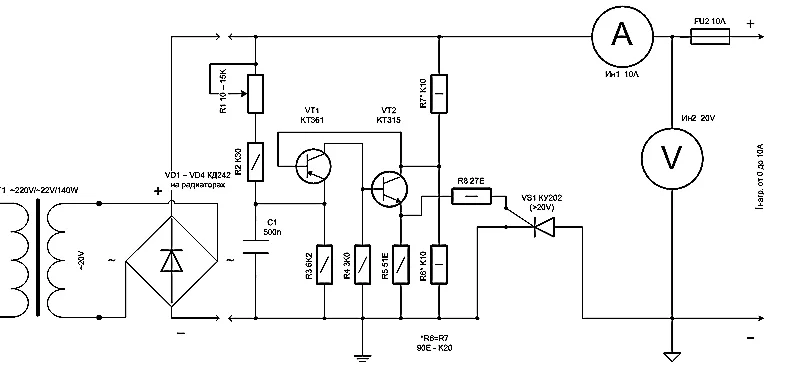

Насыщения чего и от чего?

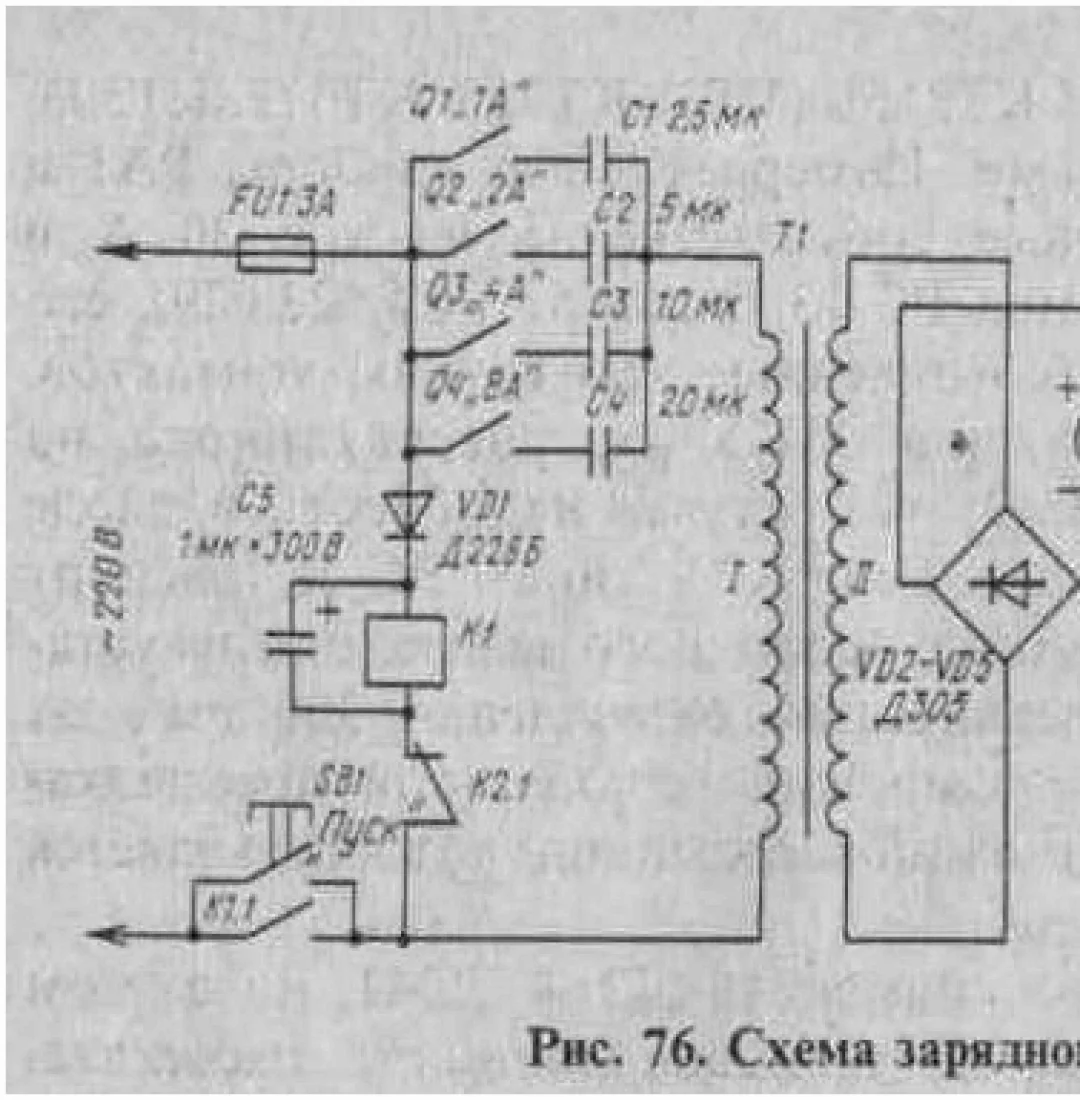

Предвижу, схема сложна будет для новичка. Проще - рассчитанный транс на 18V и металлобумажный конденсатор в последовательно первички. Стабилизация зарядного тока и ничего не греется.
до насыщения магнитопровода,не желудка ведь :))
железо то ведь не безразмерное и слона через булавочное ушко не просунуть :)
про кондёр согласен-проще всего,только пусть кондёрчик берёт на 400в(чтоб наверняка не рванул без нагрузки,да и вообще такое зарядное без нагрузки лучше не включать,есть велика вероятность получить резонанс и сжечь первичку),по такому принципу собирал не однократно зарядники на авто,только ещё реле на выходе ставил(защита от дурака),чтобы без нагрузки не включалось :)
Чевойто ему насыщаться,при правильно посчитанной первичке?
Вернее на 600V. Без нагрузки, да верно, фейерверк ожидаемо.
100Вт. 0,5А примерно в первичке. 1мкФ примерно 3кОм. Это какой кондёрище цеплять?! Тиристор во после моста.
Понятно, что не 1мкФ.

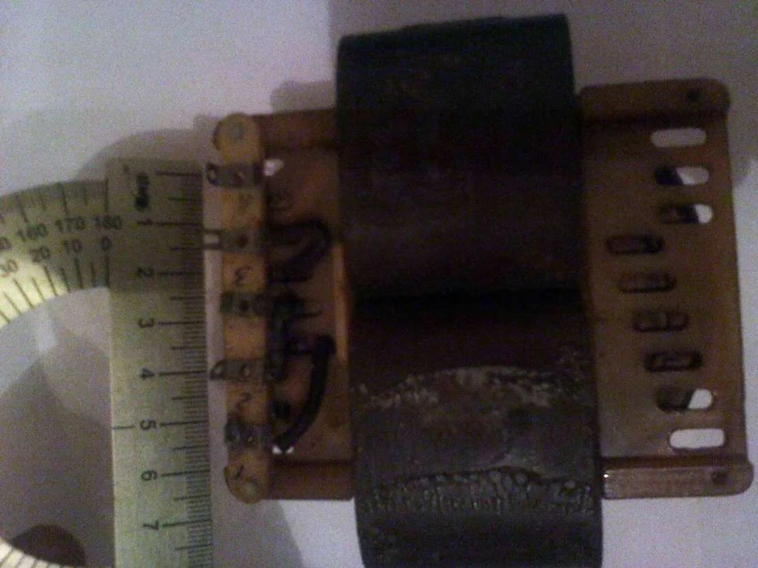

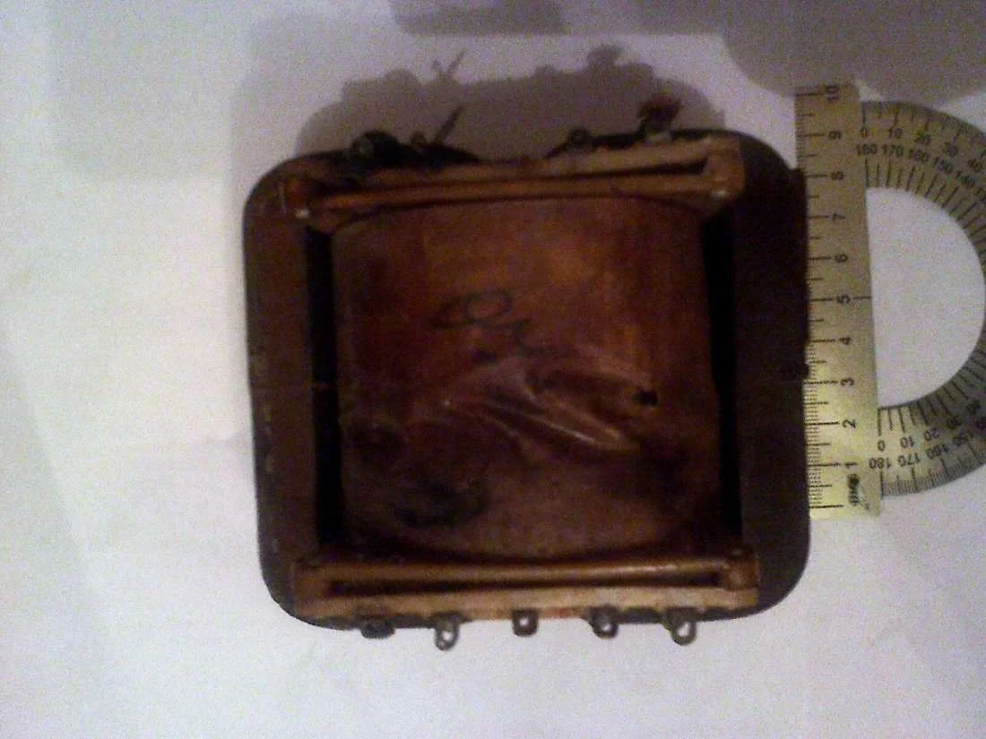

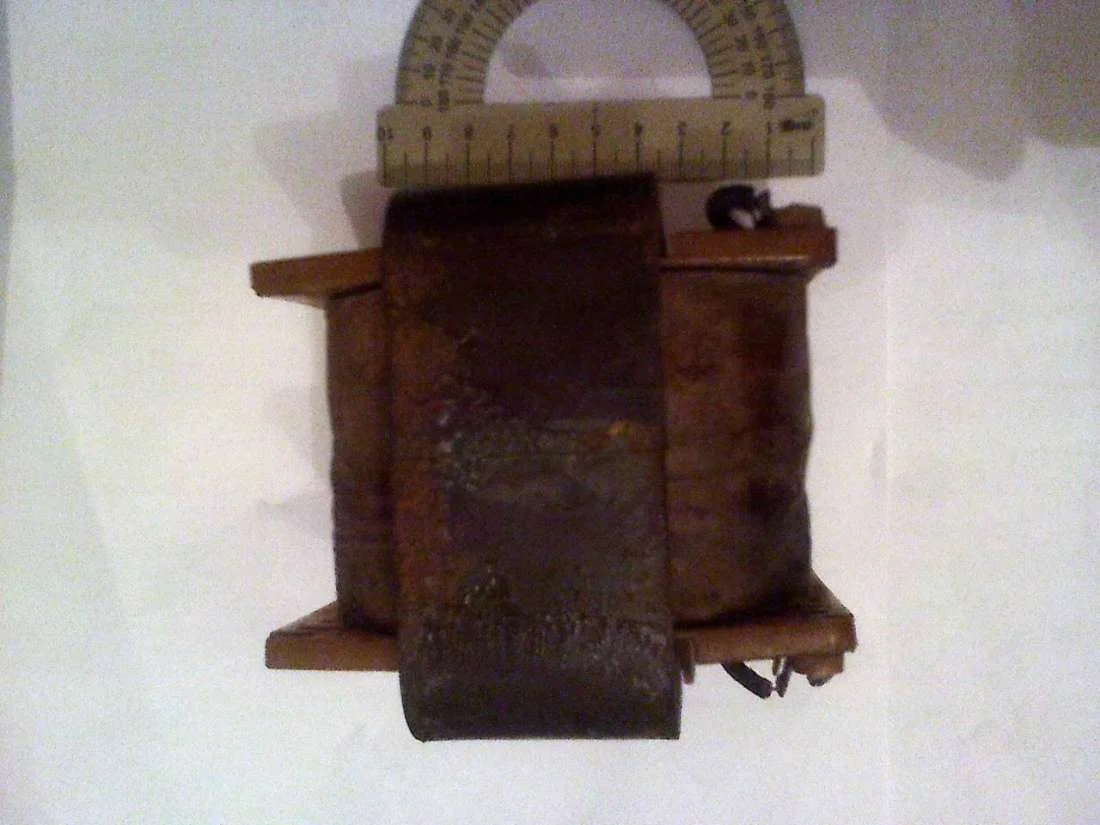

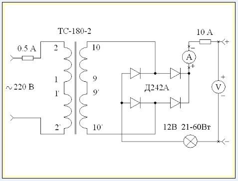

сложние схемы! хочу проста через диодный мост кинуть провода на акб, ну или как на картинке, так как узнать скока вольт и ампер он видает? диодный мост с генератора 2101 хочу поставить пойдет ли он или лучше собрать?
    8.2 KB · Просмотры: 295
Мост с генератора пойдет. Только правильно подключить.
Надо измерить напряжение вторичной обмотки и диаметр её провода.
а почему третий провод вторички многожильный? так с завода идет или самократка?
там скорее всего отвод сделан от общей обмотки,а многожильным выведено наружу-вот и всё
