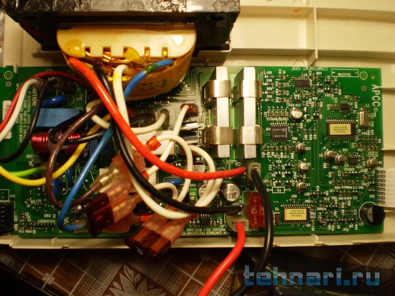

Всем доброй ночи! Возникла проблемма не включается бесперебойник ! Никаким образом не реагирует на кнопку включения при этом зарядка на аккумулятор идет 13 ,55 вольт! Кнопку проверял (перемыкал),аккумулятор новый ,конденсаторы твердотельные стоят и вроде на них грешить не охота ! Куда копать не подскажите?
    108.3 KB · Просмотры: 45
    95.3 KB · Просмотры: 53
    120.4 KB · Просмотры: 54

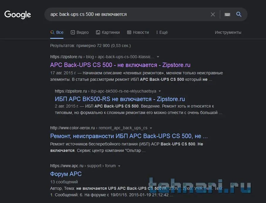

    48.3 KB · Просмотры: 67
Здравствуйте! Не причем Здесь не религия, не остальное , читал я уже все эти статейки ,но моего случая там нет ! У всех написавших бесперебойники глючили но на кнопку как то реагировали,а мой никаких признаков не подает кроме как зарядка на акумулятор идет но она и без нажатия кнопки идет! В основном там все советуют менять мелкие кондеры, но у них простые электролиты стояли ,а на этой плате сами видите полимерные или как их еще называют твердотельные стоят! Я с ними не сталкивался ,но вроде пишут что они надежные!Не судите строго но с такой техникой я впервые сталкиваюсь! Так что как то так!
Проверьте предохранители.
Проверьте колодки предохранителей.
Проверьте остальные разъемы (от трансформатора, от аккумулятора)
У меня была проблема на бесперебойном именно из за вот таких соединений
Все это уже было проделано! Наверное надо будет и на самом деле повыпаивать электролиты и проверить их на ESR! Только их плоховато выпаивать ,начинаешь одну ножку греть и приподнимать кондер так вторая с дорожкой от платы отходит! Простые электролиты проще выпаивать!
Не надо их выпаивать! ESR вполне можно проверить без выпайки. И сразу проверяйте напряжение на них.
Проверь ключи и реле. Была такая засада реле щёлкает, а контакты не замыкаются
Что то мне подсказывает что какой то из LM... трындец пришёл.
