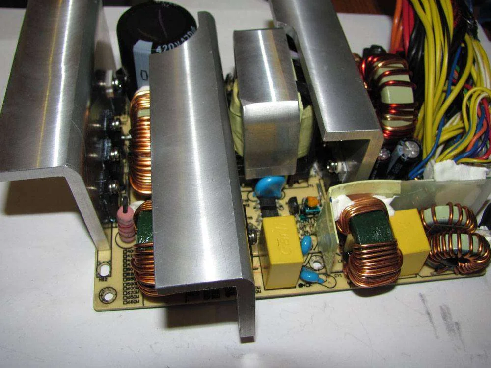

Абсолютно верно!..И ещё, коли залезли в БП :) видите там две больших ёмкости, можно к ним паралельно поставить ещё с таким же напряжением...моща вырастит и грется будет меньше...и на выходе так же добавить, в своей ветке рисовал как....

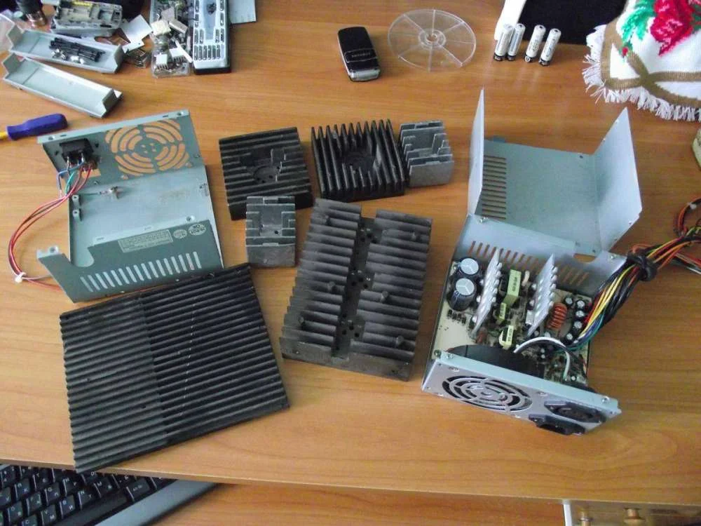

вот никак не доделаю корпус...
    141.3 KB · Просмотры: 227
...можно к ним паралельно поставить ещё с таким же напряжением...моща вырастит и грется будет меньше......
увеличение емкости конденсаторов входного фильтра уменьшит колебания напряжения в высоковольтной части. с учетом того, что основную роль выполняет все же дроссель, толку будет не сильно много. увеличения мощности и снижения рассеиваемого тепла данные действия не дадут.
Вопрос к специалистам. Хотя выпаять активные элементы и прикрутить на большие радиаторы проблем не составляет. Но ужасно греется трансформатор на кольцах. В БП Sparkman 350w греется более сильно, в PowerMan iw-430j2-0 греется на порядок слабее но все же рука не терпит. Что делать? Брать БП ещё мощней, может в них трансформатор на кольцах будет послабее греться. Какая рабочая тепмература должна быть? Рука не терпит или терпит?
это че? о дроселях речь? да! они греются, но их трогать руками категорически запрещается! на них тоже можно поставить радиатор (см. раздел модинга)
