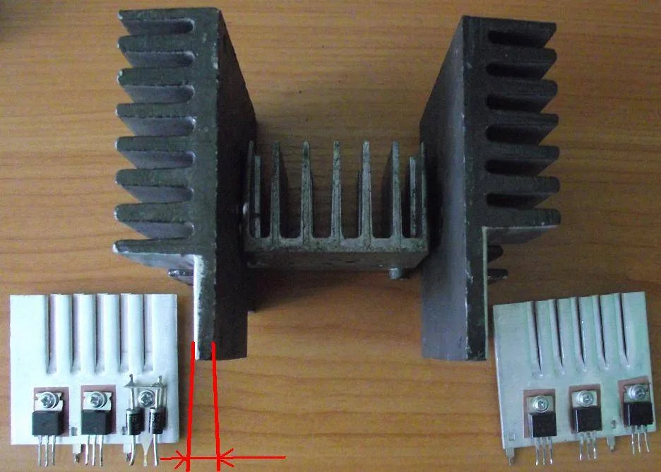

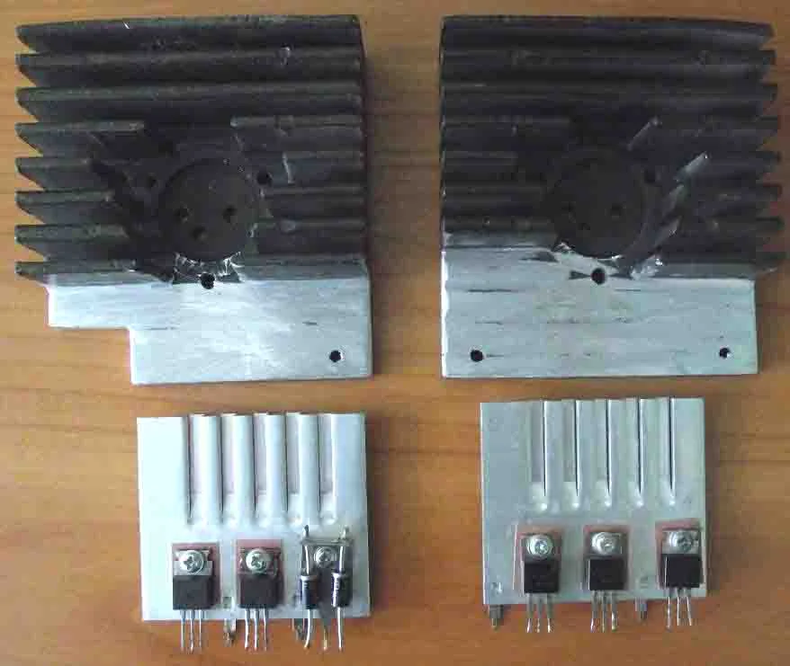

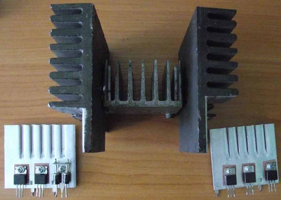

В общем сделал заготовки для транзисторов.
Перед полировкой прикидываю различные варианты.
На втором фото один из них для охлаждения трансов.
Отдельно придется заморочится с радиатором для дроселя...
    38.9 KB · Просмотры: 151
    62.5 KB · Просмотры: 124

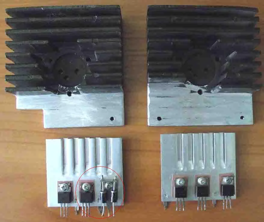

для выпрямительных сборок.
про диодные выпрямительные сборки (мосты) идет речь. блок-то слабенький, токи не очень большие. тем более, как я понял важен сам процесс и опыт от него, а не результат.

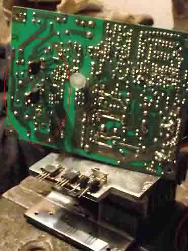

все равно не понял... красным обведена диодная сборка и пара диодов

В моих блоках низковольтная часто грелась всегда значительно больше.
тоесть есть подозрение, что ЭТОГО радиатора для полного пассива может не хватить? а то сразу не вьехал...
ХЗ... БП 250Вт, нагрузка на него не оч большая, версия пробная, поживем увидим.
В любом случаи срзу буду проводить тесты и испытания :)
Именно.
Я удивляюсь, что Вы не включили этот БП в пассивном режиме до того, как выпаивать транзисторы :) Я всегда включаю и осторожно трогаю термодатчиком все детали, несколько минут БП тянет без проблем. Очень осторожно, не забывайте, что радиаторы задающего генератора под высоким напряжением.
дык а смысл? будут греться - это понятно... может и сгорят... Если не прокатят большие радиаторы, включу вентелятор через резистор, чтобы оч тихо работал. На крайняк верну все как было...

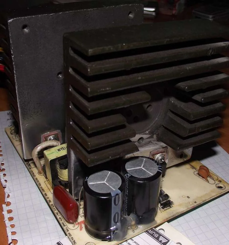

Сегодня вот что подметил:
Из-за особенностей платы БП, радиатор получается впихнуть только с узкой основой
НО можно прицепить довольно увесистый, если транзисторы и диоды вывести на другую сторону платы! Как вам вариант? (сорь за качество)

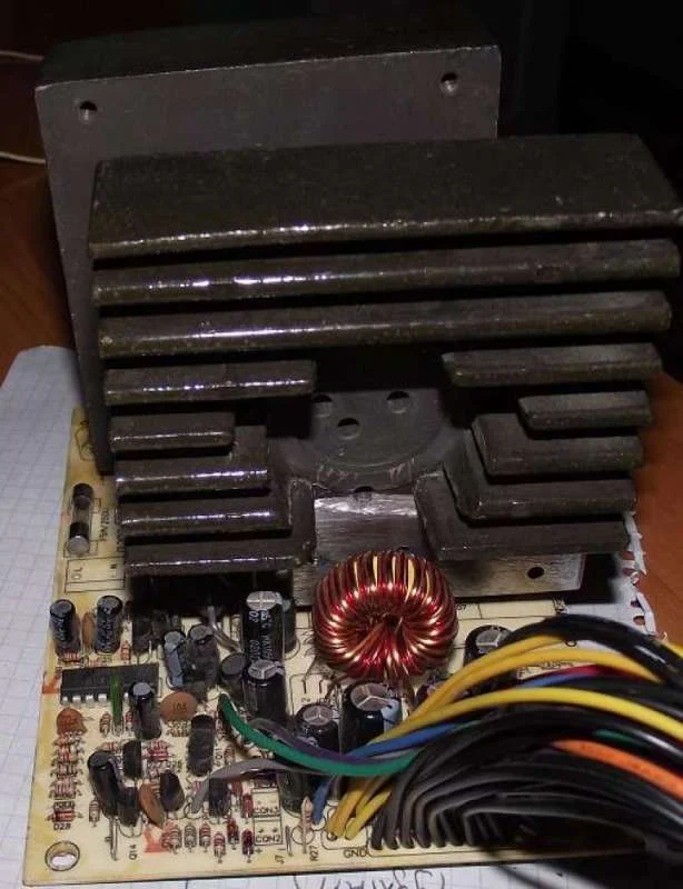

...повесил радиаторы и запаял все детали на плате...
Перед установкой проверил тестером - все было ОК.
После монтажа, проверил и почти у всех деталей КЗ на радиатор...
БЛИН!!! Придется все переделывать... А хотел уже сегодня испытать!
Надо ставить новые диэлектрические прокладки и искать пластмассовые втулки для болтиков...
    59.6 KB · Просмотры: 132
    84.1 KB · Просмотры: 151

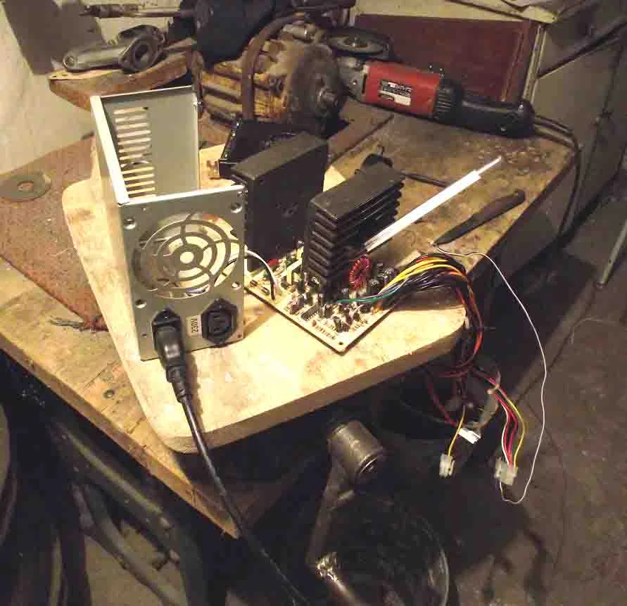

ступил не по детски! Пара диодов изначально напрямую крепилась на корпус отсюда и мнимое КЗ. Тем не менее худа без добра не быват! Нашел хорошую стеклоткань и все сделал на совесть + ровно радиаторы закрепил.

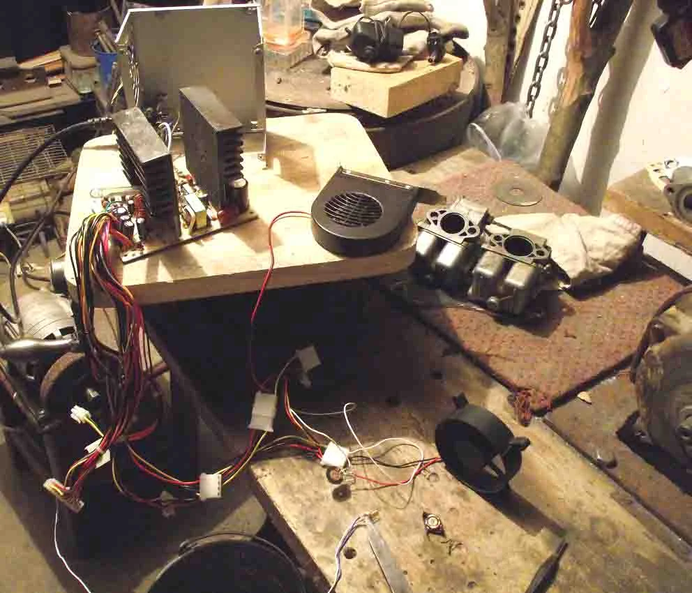

Итак. Провел первые испытания :) Повесил на БП 2 вентеля, между ребрами впихнул спиртовый градусник и так гонял минут 15-20...
Градусник ничего не показал. Проверил рукой, а радиаторы даже не теплые.
Теперь вопрос к знатокам: как можно прилично (без фанатизма) и без страха все это сжечь, нагрузить старенький 250Вт Кодегенчик?
    77.6 KB · Просмотры: 144
    105.7 KB · Просмотры: 224
можно нагрузить лампочками, как раз они бывают под 3 5 и 12 вольт.
заодно можно нагрузку постепенно повышать постепенно добавляя новые лампочки.
не канает... нужно из подручных наличных средств
есть вентеляторы, старые винты, приводы сд
еще идеи?
винты и cd-приводы едят слишком мало, чтобы проверить реальную мощность блока. а лампочки реально полезная штука для проверки 12 вольт. парой галогенок автомобильных на 55 ватт можно проверить линию 12 вольт. на 5 и 3.3 скорее всего резисторами завешивать с хорошей мощностью, керамическими.
