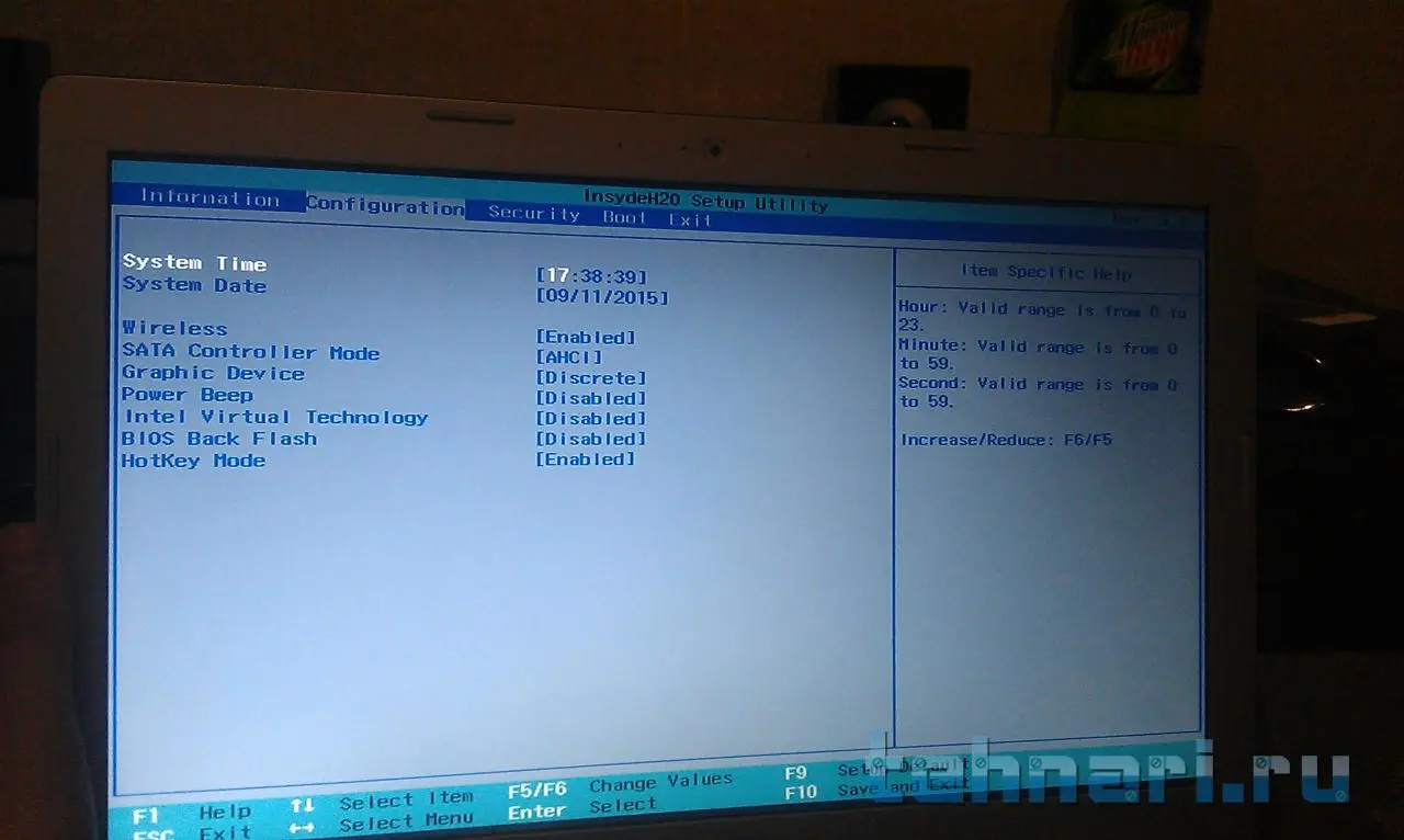

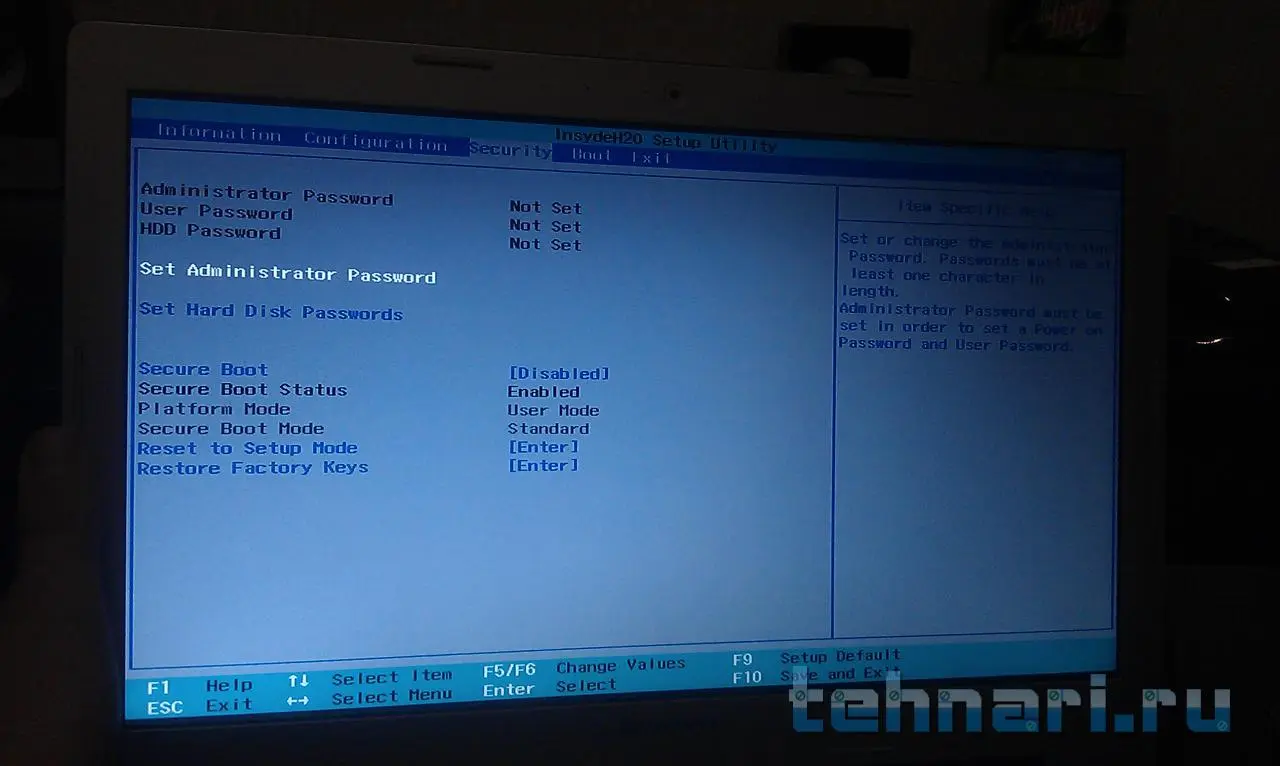

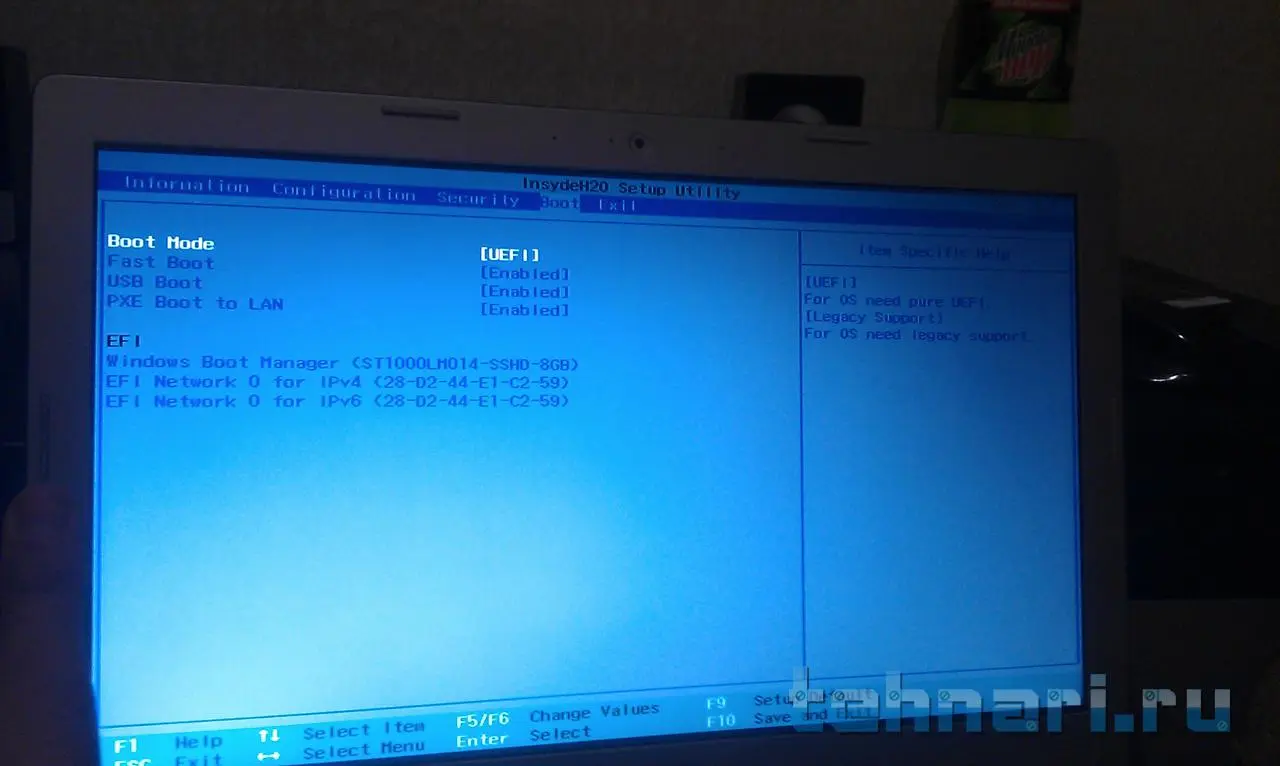

Как включить запуск с DVD привода. Прилагаю фотки своего биоса insydeh20 версия 3.7, что нужно поменять?????????????

А просто, не заходя в BIOS при загрузке F8 не помогает? Там выбираешь с чего грузиться.
У меня есть две машинки с Boot Menu одна по F11, другая по F12. И на работе, кажется, сохранилась одна с F10 :)
Вот тут ещё подсказали - есть материнки с входом в Boot Menu по Esc. Короче - внимательно смотреть подсказки при инициализации BIOS.
объясните по подробнее я в этом деле нуль))))
Измени UEFI в Boot Mode на другой режим, Bios.
Последняя картинка, первый пункт. Или, как сказали, при загрузке перебирать клавиши F12, F11, F10, F9, можно даже F8 и Esc.
