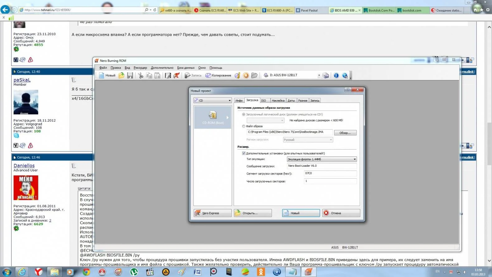

Смотри обращение к флоппику нету, но есть обращение к дисководу - пытается там что-то найти. Как создать диск с загрузко так же как и дискетку?
Вот неро предлагает мне сделать загрузку.
Другой вариант, если я создам загрузочную облась - винду из под диска, он обратиться к этому загрузочному сектору на CD - загрузит мне эмуляционную винду, там я смогу открыть прошивальщик и правильно прошить?

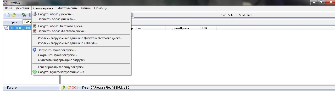

Я делаю через UltraISO:
Нужна дискета!
