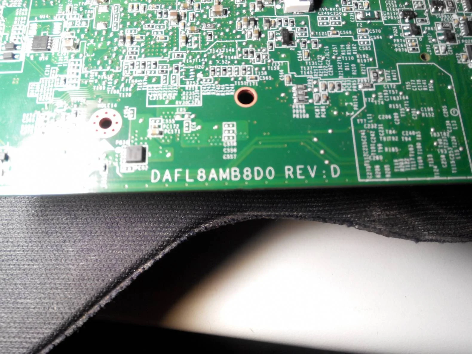

Тогда, пишите модель материнки, её ревизию.
dafl8amb8d0 rev d во вложении родной дамп прошивки
Всё началось с того, что отключили блутус в биосе, выводит сообщение "Configuration changed - Restart the system."и перезагружается, и опять сообщение!!на ютубе есть видео у кого-то такая проблема была, но решения я так и не нашёл....
фотку смогу только вечером скинуть, но надпись я точно написал!! находил на форумах, человек с таким же ноутом и проблемой указывал quanta fl8 rev:d, но ему так никто и не ответил...
Вот фото материнки
    206.9 KB · Просмотры: 220
на леново биос ищется по мачтайпу ноута, а не по номеру платы, который вы указали. в лучшем случае по партнормеру матплаты - находится на наклейке на матплате, начинается с 11S.... - партномер матплаты - последние 7цифробукв. в поиск забивать в виде ****-***
то, что на фото - маркировка производителя, не партномер платы

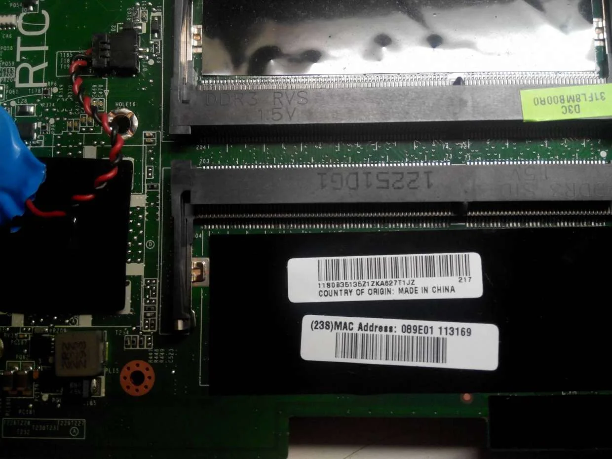

Фото
Фото мачтайпа
    95.7 KB · Просмотры: 180
Тоже мимо кассы!
Нижняя наклейка - МАС-адрес сетевухи, а верхняя - вообще фиг поймешь от чего.
Сфоткайте нижнюю часть корпуса бука. Или шильдик под АКБ.
на верхней наклейке верхний номер - именно то, что нужно. я немного ошибся, говоря, что партномер - последние цифры - уже 2 года не занимаюсь ремонтами - партномер - 7 цифр как раз после 11S в данном случае - оригинальный партномер платы - 0B35135
0B35135. Lenovo Refurbished System Board ( Motherboard ) AMD E-300 X130E. серийный номер платы после второй буквы Z.
