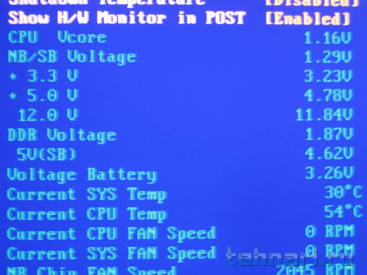

BIOS не стартует, монитор не реагирует, чувствительная кнопка не меняет цвет на синий
вторая материнка запускается через раз и то с одной платой еле и дальше логотипа виндоус загрузка не идет ( вчера с трудом пару раз удалось загрузить даже саму ОС) показания БИОС с нее. вот через 10 мин:
а первая материнка родная которая не загружается вообще, но индикатор на плате горит (кулеры вертятся). подскажите может как ее мультиметром проверить

У-у-у...
Вы термопасту положить на процессор не забыли? Если он в биосе так греется, то ничего удивительного.
И помните: термопасту кладут как тёща зятю масло на хлеб: вроде и слой сплошной, и масла нету :))
да термопасту я ложил при чем много. сам удивился температуре. поменял проц на второй оба Core2DUO один E7300 второй E6750. теперь даже БИОС не грузится все это время пытался его загрузить

Удалите лишнее. Слой должен быть сплошным, но тонким. Для вашего камня приблизительно горошина 4 мм
ок спс. а какой проц вставить лучше мой от первой маткарты Е6750 (с которым она не грузится). или от этой маткарты родной Е7300 - но с которым температура большая была но БИОС загружался?
напряжение на CMOS 2.7 - нормально ли это. на второй батарейки вообще 0.3. читал что не меньше трех должно быть. подскажите можно ли работать с этой?
