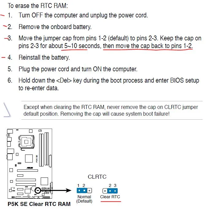

Обнулите CMOS путем снятия батарейки RCT на материнке. Обычно есть джампер для сброса CMOS джампер clear cmos - Поиск в Google. Не найдете, тогда просто снимите батарейку, замкните контакты в кроватке батарейки отверткой и нажмите кнопку питания, чтобы разрядить конденсаторы. Комп, естественно, должен в это время должен быть отключен от эл. сети.

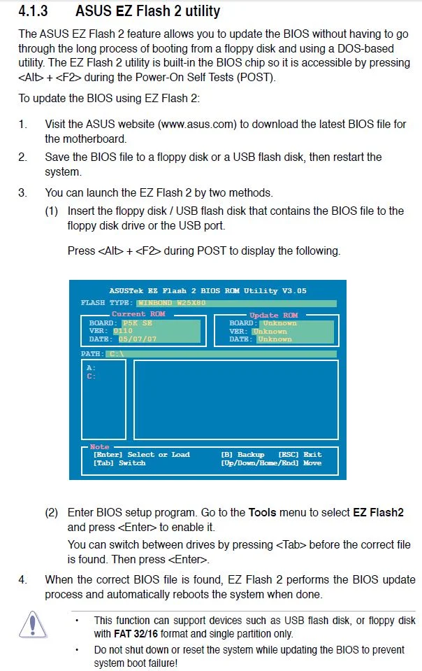

Тогда остается крайняя мера - перепрошить BIOS.
Вот об этом я и спрашиваю, как это сделать, не подкините полезную ссылочку? Кстати, не могла ли быть вызвана проблема сменой видеокарты? Возможно надо было изменить какиенибудь настройки BIOS?

Попробуйте сбросить cmos джампером при обесточенном БП.

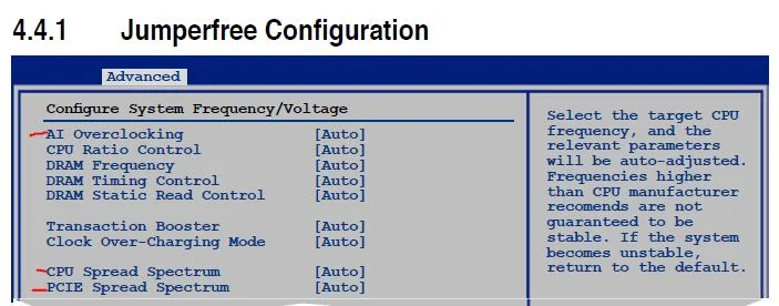

Попробуйте отключить в bios CPU spread spectrum и PCIe spread spectrum (disabled). AI Overсlocking поставьте в standard.
bios обновляли (Вас просили)? Обновите и сбросьте cmos джампером. Последняя на сайте asus - 1402 (уже не бетта). Отформатируйте флешку до 4 Gb в fat32 и запишите на неё файл P5K-SE-1402.ROM (см. рис.).
    54.4 KB · Просмотры: 3,500
    31.6 KB · Просмотры: 2,468
    93.2 KB · Просмотры: 2,082
Попробуйте с другой видеокартой стартануть. Если не получается - прошивайте.
У гигабайтных материнок встречал задвиги в плане прошивки BIOS-а, некоторые требовали наличия PCI-видеокарты, а при наличии PCI-E-видюшки прошивальщик отказывался стартовать. Не помню точно, касается ли это вашей модели, но будьте готовы к трудностям этого плана.

В общем вышло так: я снова обнулил биос джампером зашел туда, выставил параметры, нажал f10 и, о чудо, он заработал! Почему это не произошло после первого обнуления я не знаю, но всё же тепрь комп наконец заработал!
