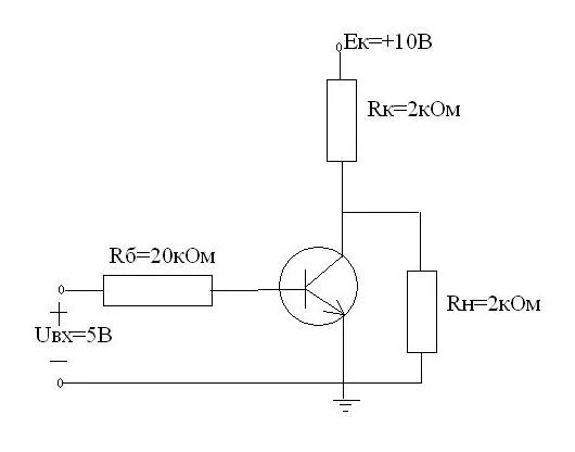

Здравствуйте, уважаемые участники форума. Я недавно начал изучать электронику и не могу решить задачу: По данным схемы определить напряжение коллектор-эмиттер(Uкэ). Ребята, помогите, пожалуйста.

Насколько я знаю, Uкэ=Uкб+Uбэ. Как определить Uкб и Uбэ?
Также транзистор находится в режиме насыщения. Как применить это в данной задаче?
В любом случае нужен коэффициент усиления по току (β) транзистора. Без него - никак.
Ах даже так? То есть транзистор полностью отперт? Не, тогда не знаю. Могу лишь сказать, что искомое напряжение - около 0.
а если коэфф-т известен, как тогда решать?
по поводу режима насыщения это я определил сам, т. к. напряжения эмиттера и базы прямые
Искомое напряжение было бы равно 0, но параллельно транзистору подключена нагрузка. Как она влияет на искомое напряжение?
Друг мой, но это же не радиолампа! Естественно, прямые! Такие и должны быть.
А если известна β, то так:
1. Падением напряжения на базовом переходе пренебрегаем и определяем ток базы, как Ib = Uвх/Rb.
2. Вычисляем ток коллектора, как Ic = Ib*β.
3. Обозначим "сопротивление" транзистора, как Rt. Rt = Uc/Ic.
4. Имеем делитель, образуемый последовательным соединением Rk и параллельной цепочки (Rt,Rн). Отсюда определяем, что
Uc=(Ek*Rt*Rн)/(Rk*(Rt+Rн)+Rt*Rн) или
Ic=Uc/Rt=(Ek*Rн)/(Rk*(Rt+Rн)+Rt*Rн). Решая это уравнение, находим Rt (все остальные величины нам известны), а уже из него Uc=Ic*Rt.
Не знаю, может быть можно и проще. Надеюсь, что не запутался в алгебре.
Нагрузка, обычно, подключается через конденсатор.
В данном случае, если транзистор находится в насыщении, тогда напряжение коллектор-эмиттер будет примерно 0,5 В (зависит от транзистора) и резистор 2 кОм никакого влияния на это напряжение не окажет.
Хотя я сомневаюсь, что он в насыщении... это сильно зависит от коэффициента усиления.
хорошо, а если поменять полярность Uвх(тогда транзистор будет в режиме отсечки), то чему тогда будет равно Uкэ?
Тогда ровно половине питания.
5 Вольт. Потому что в этом случае транзистора как бы и нет. Заперт.
Короче говоря, решение я Вам расписал в #8. Попробуйте довести до числа, а там посмотрим.
