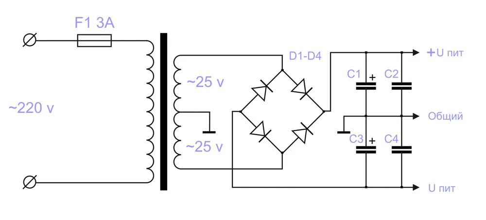

Вот как-то так. На TDA7294 у тебя двухполярное питание.

Сегодня закончил собирать. Подключил. За неимением некоторых деталей поставил близкие по значению. Вопрос, обязательно ли на входе фнч ставить конденсаторы ёмкостью 3,3 мкф и что это даёт.?? Завтра вечером испытаю на полную. Кстати, разница в плечах питания 0,6 вольта. Это нормально??К стати я про него и говорил.
В принцепи это нормально, но чем меньше разница тем лучше...:tehnari_ru_889:Кстати, разница в плечах питания 0,6 вольта. Это нормально??
Вы наверно не до конца читали тему,конденсаторы3.3мкф были заменены на 1мкф.Резисторы R7,R8-1кОм.Сегодня закончил собирать. Подключил. За неимением некоторых деталей поставил близкие по значению. Вопрос, обязательно ли на входе фнч ставить конденсаторы ёмкостью 3,3 мкф и что это даёт.?? Завтра вечером испытаю на полную. Кстати, разница в плечах питания 0,6 вольта. Это нормально??
да всё я прочитал. Просто хотелось бы разницу послушать.. После сегодняшнего прослушивания предлагаю переименовать тему в ,,Убийцу соседей,,:tehnari_ru_942: Звучит и правда здорово, хотя ЭТО слово здесь не к месту)) На Алтае 22,09 времени. Заменю детали сегодня, но послушать придётся завтра.....:tehnari_ru_121: Всем спасибо БОЛЬШОЕ!!!! зы: Средний переменник на 50 ком, так что возврат фазы пока не ощутил... Найду детальки , обязательно отпишусь + фото :tehnari_ru_889:Вы наверно не до конца читали тему,конденсаторы3.3мкф были заменены на 1мкф.Резисторы R7,R8-1кОм.
