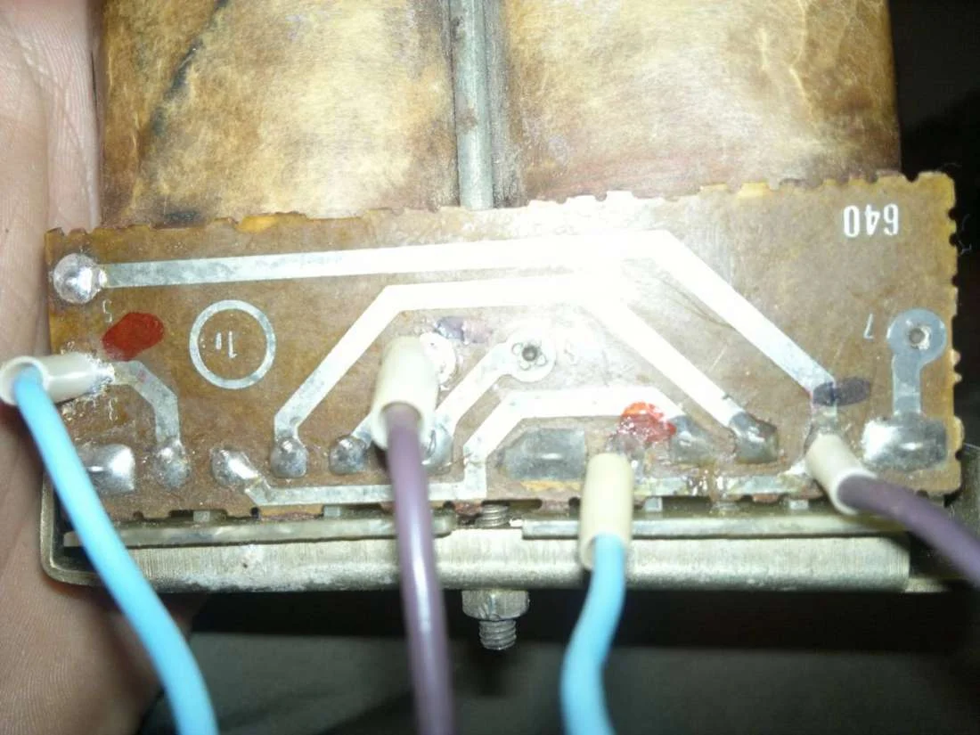

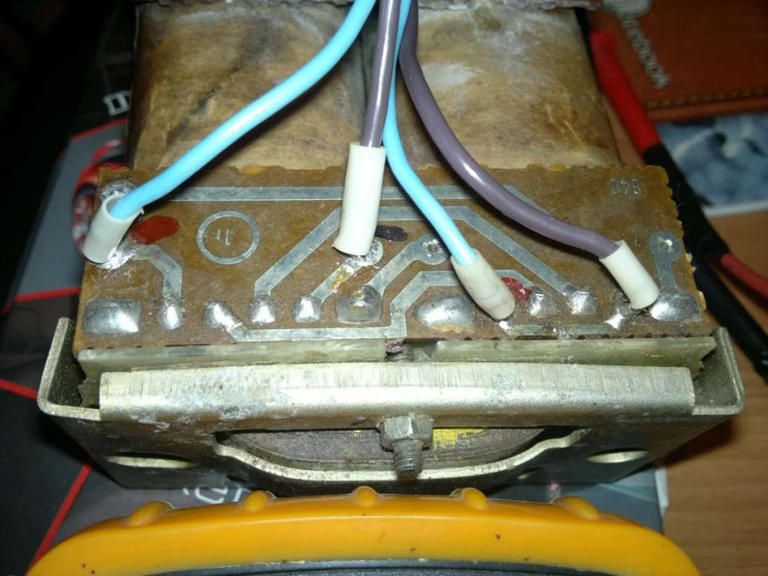

Приветствую вас технари. Подходит у меня дело к блоку питания и появляются вопросы. Имеется вот такой трансформатор с "вега 10у-120с", 2х18 вольт, да еще и переменного тока. Для 2050 не многовато это будет, по даташиту все сходится, а как на практике это будет работать? Нагрузка 8ом.
И есть вопрос по подключению этого трансформатора. где на нем земля не могу понять и как ее искать.

Трансформатор всегда работает только на переменном токе, в нём плюсов, минусов и земли нет. Для того, чтобы получился блок питания для усилителя, нужен выпрямитель (диодный мост) и сглаживающий фильтр (конденсаторы достаточно большой ёмкости). Вот тогда и появится плюс и минус.
Переменное напряжение 2х18 В, после выпрямления будет около ±25 В, что на пределе для данной микросхемы.

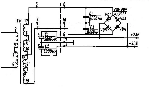

Вот схема блока питания от Веги, там обозначены номера выводов трансформатора. Нужно сделать так же.
    21.5 KB · Просмотры: 12,054
Светлана, нумерации нет в том то и проблема.
Видимо синие и коричневые - это две полуобмотки по 18 В. Их нужно правильно соединить, последовательно - синфазно, и крайние выводы подключить к мосту. Точка соединения обмоток будет общим проводом (земля).

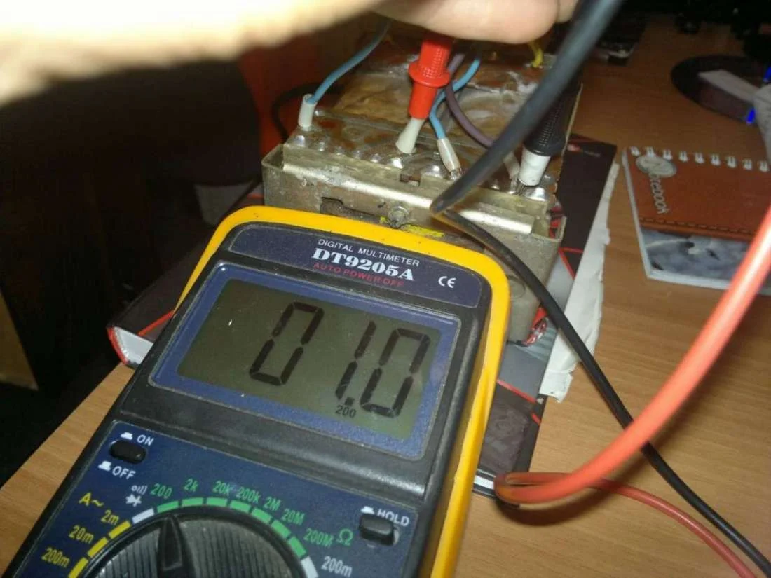

В трансформаторах не силен(не дружат они со мной), поэтому прошу ткните пальцем что и где измерять?

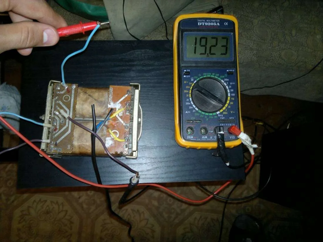

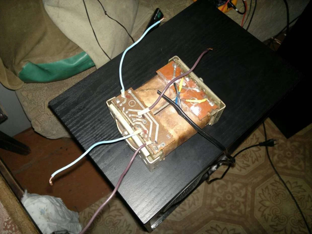

Вот к примеру одинаковое сопротивление.
Те что посередине голубой и коричневый соединяй. Если не гудит, то на остальных выводах должно быть 36 вольт.

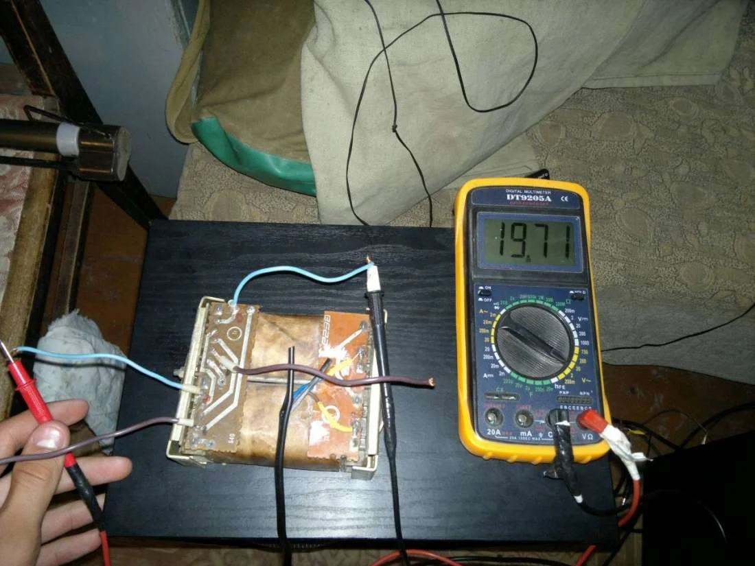

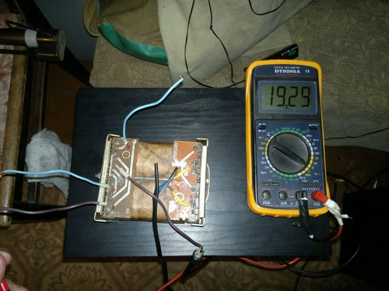

Измерьте напряжение между синими и коричневыми отдельно у проводов, что слева и справа. Если напряжения равны 18 В в обоих случаях, то попробуйте соединить коричневые провода и замерить напряжение между синими. Если напряжение получится около нуля, то соедините синий и коричневый и снова измерьте напряжение на крайних выводах.
Должно получиться 36 В.

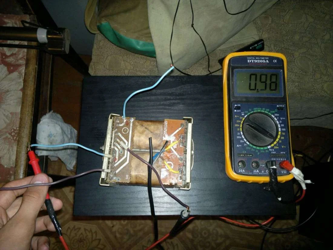

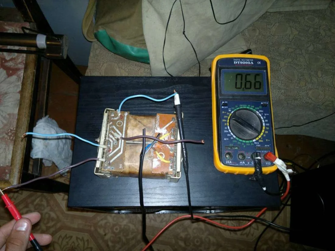

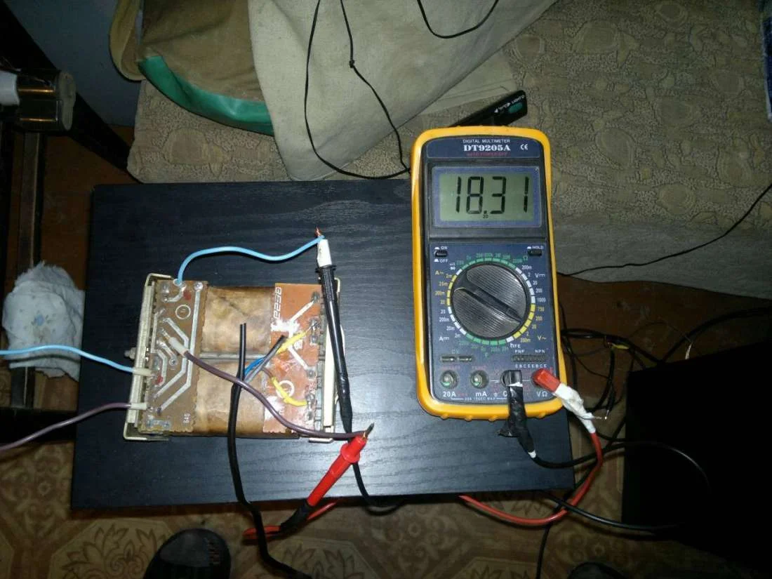

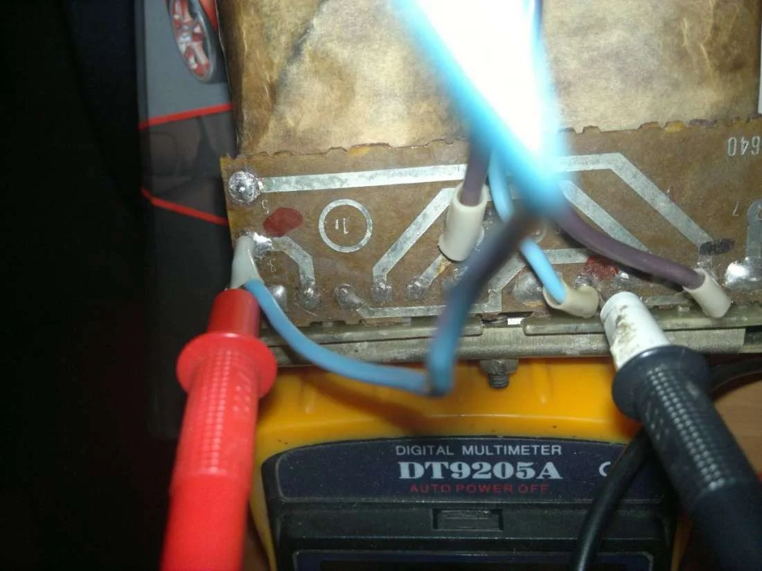

Между синими и коричневыми(отдельно) по 19.34
Попробовал соединить 2 коричневых, они начали греться, разъединил. Если синий и коричневый, что в центре то на крайних выводах вольтаж небольшой меньше вольта.
19.34 между синим и синим.
И столько же между коричневым и коричневым.
правые два провода соединены дорожкой да?
А как же на первом фото между синим и коричневым?
Восстановить дорожку и попробовать соединить провода которые в центре?
